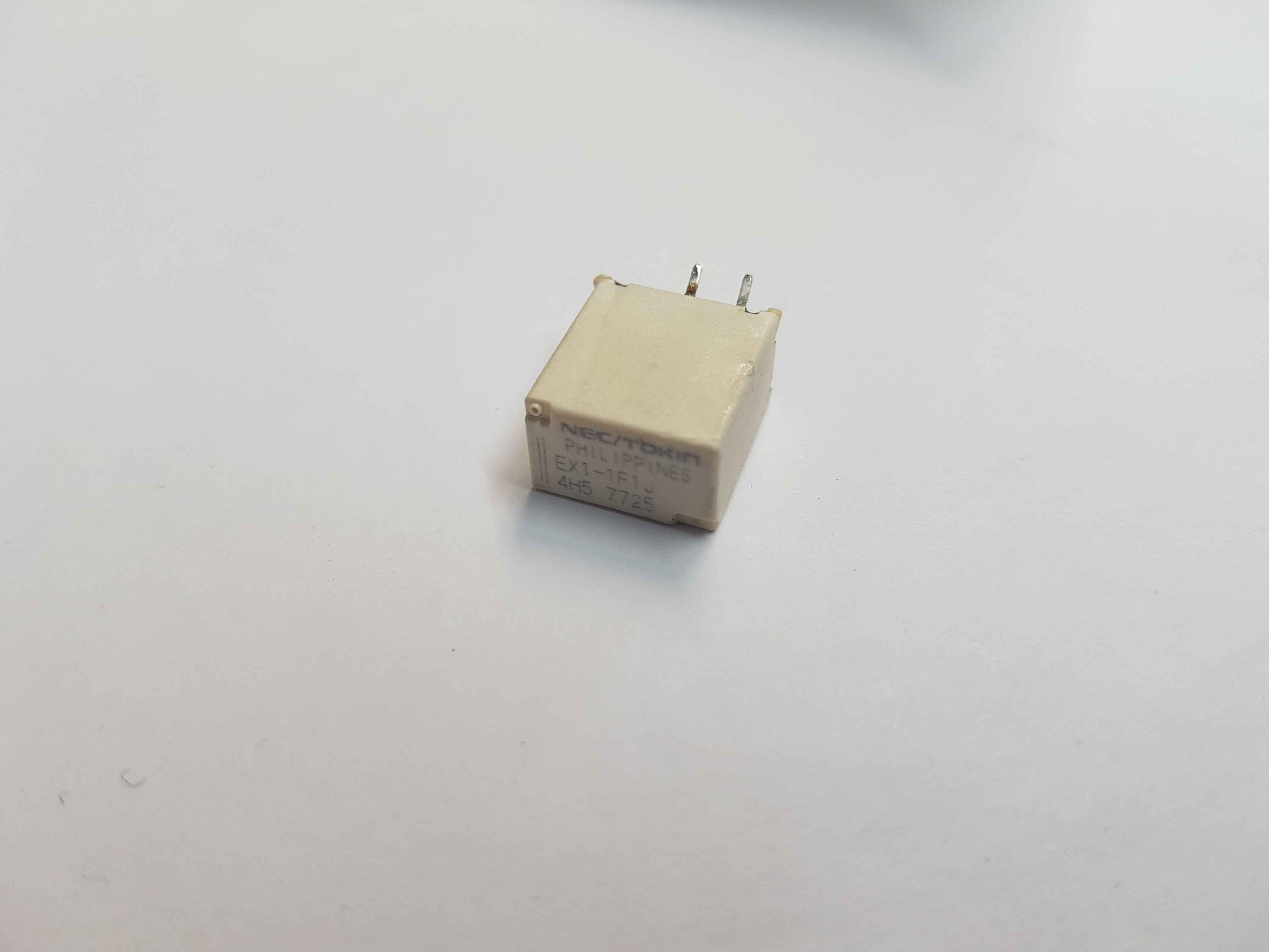

Beim Fernstart hat das Relais mehr Spannung zum Starten. Das beschreiben auch die Amis. Keine Ahnung. Zum Schluss auch beim Fernstart hast du die Pumpe nicht mehr gehört. Und die Pumpe ist nicht zu überhören, die ist richtig laut. Ich habe dann auch mit der Prüflampe an der M25 Sicherung kontrolliert, Zündung an und die Prüflampe blieb aus. Und beim Verdampfer war mein Gasspezi auch überrascht, BRC hält relativ lange. Aber nicht bei mir ![]()
TIPM, Kraftstoffpumpenrelais

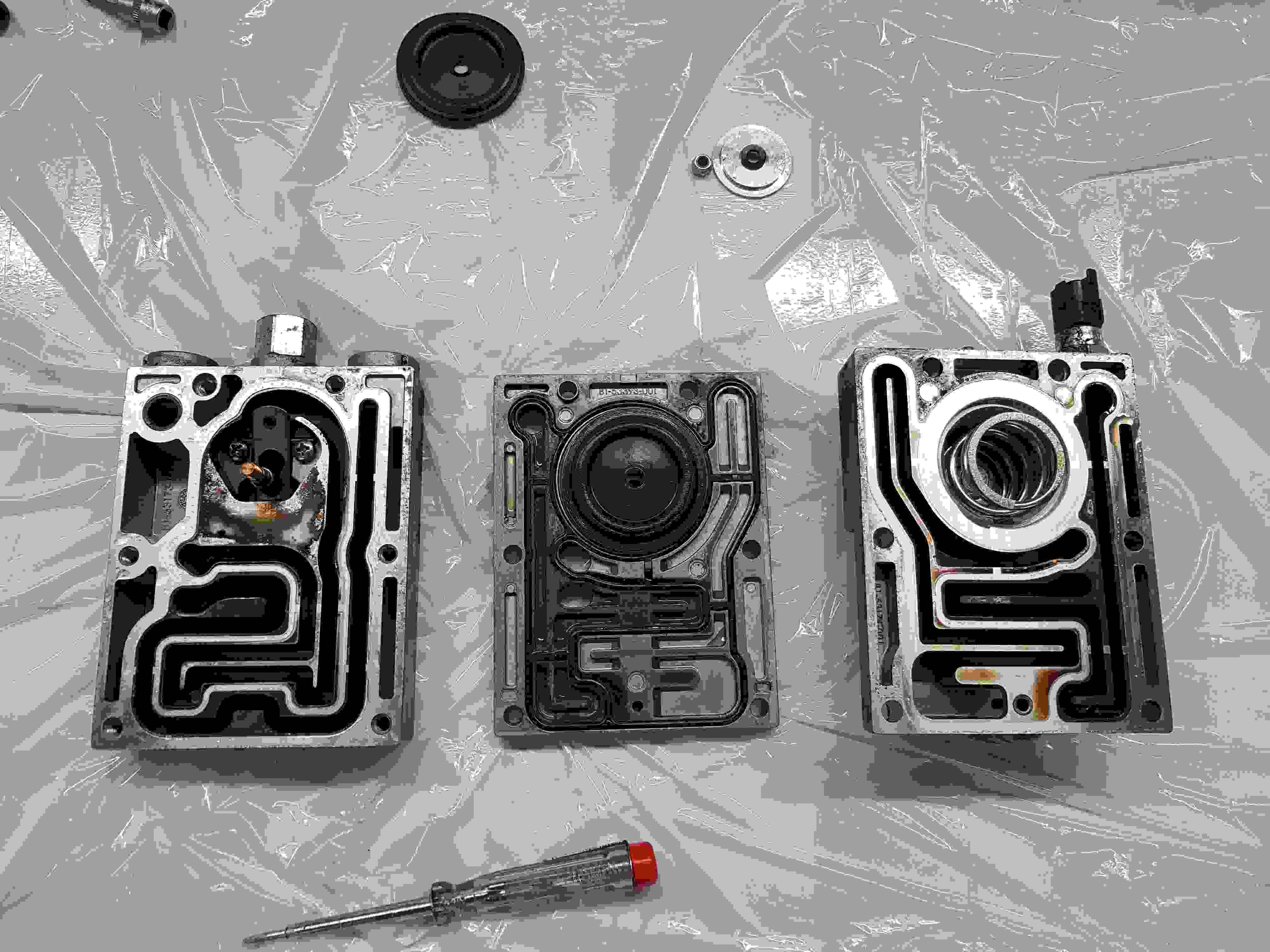

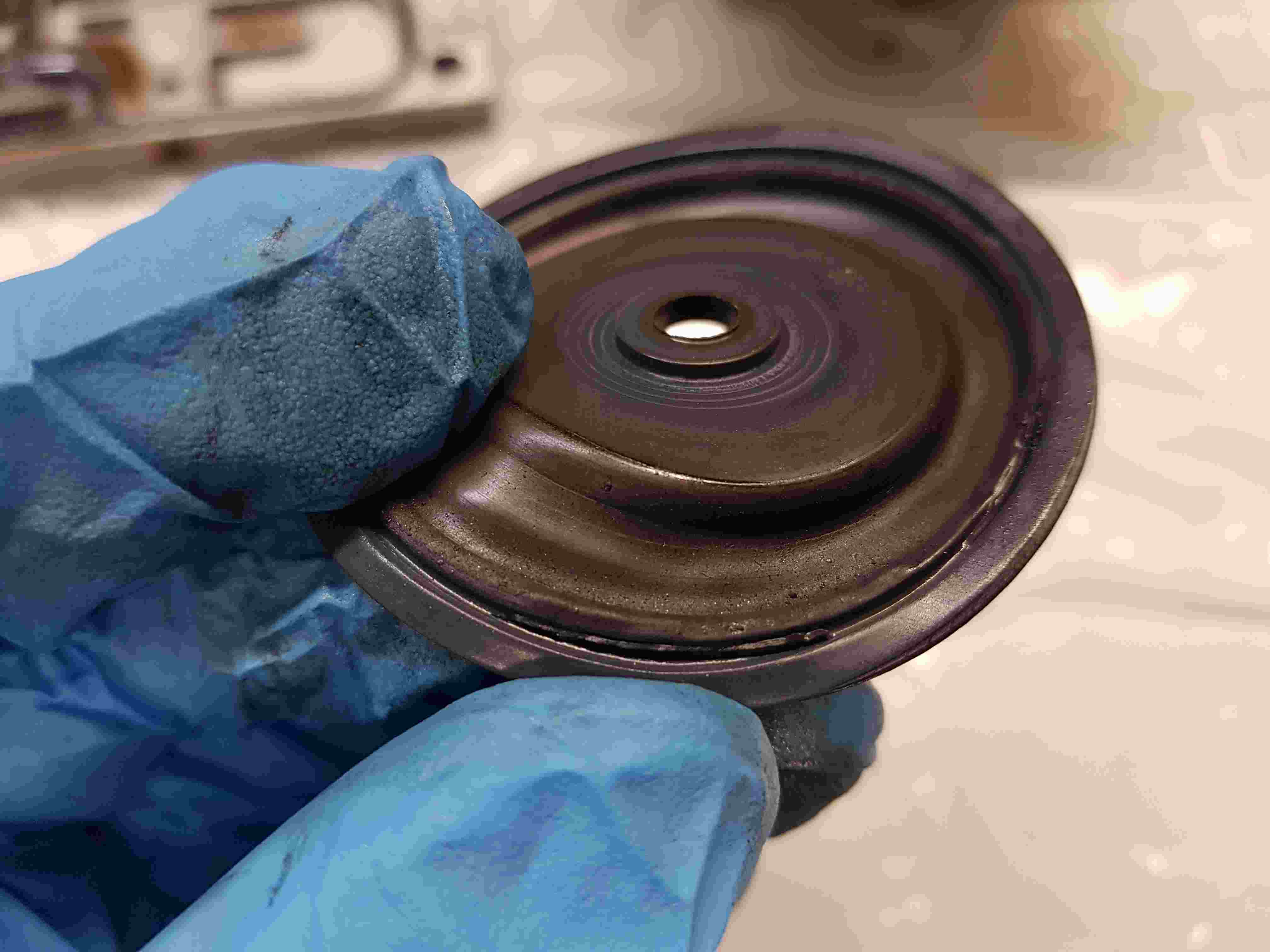

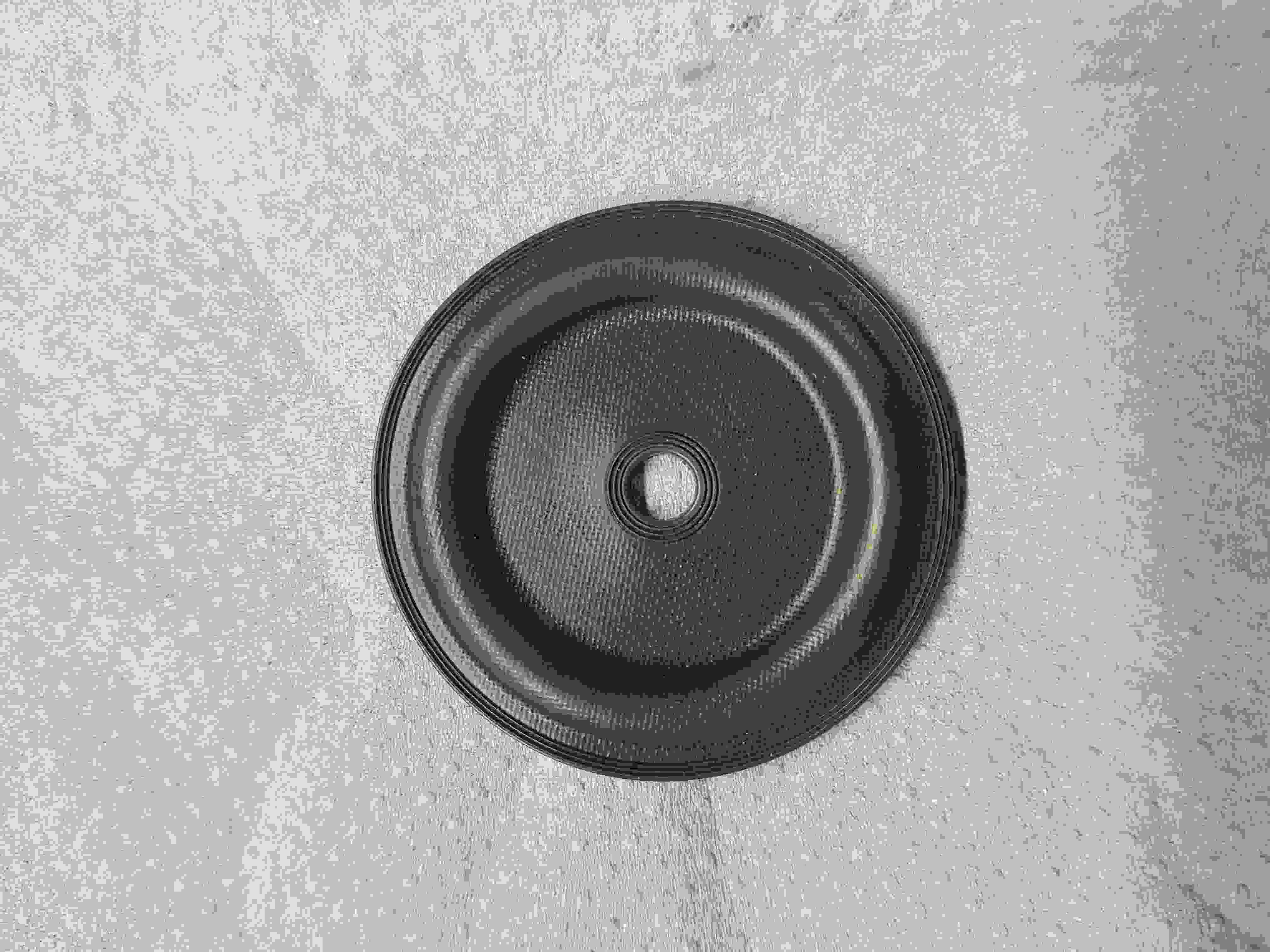

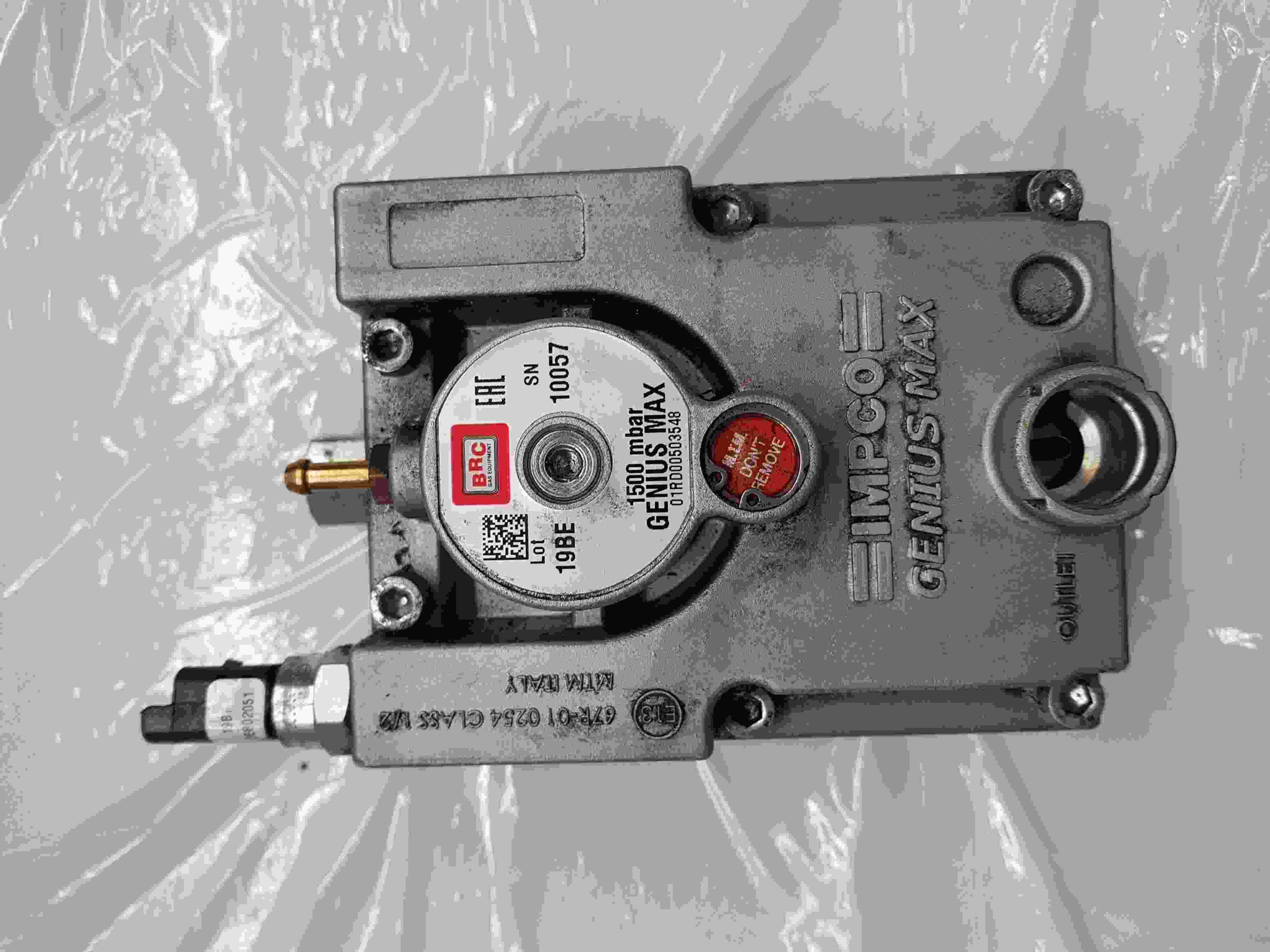

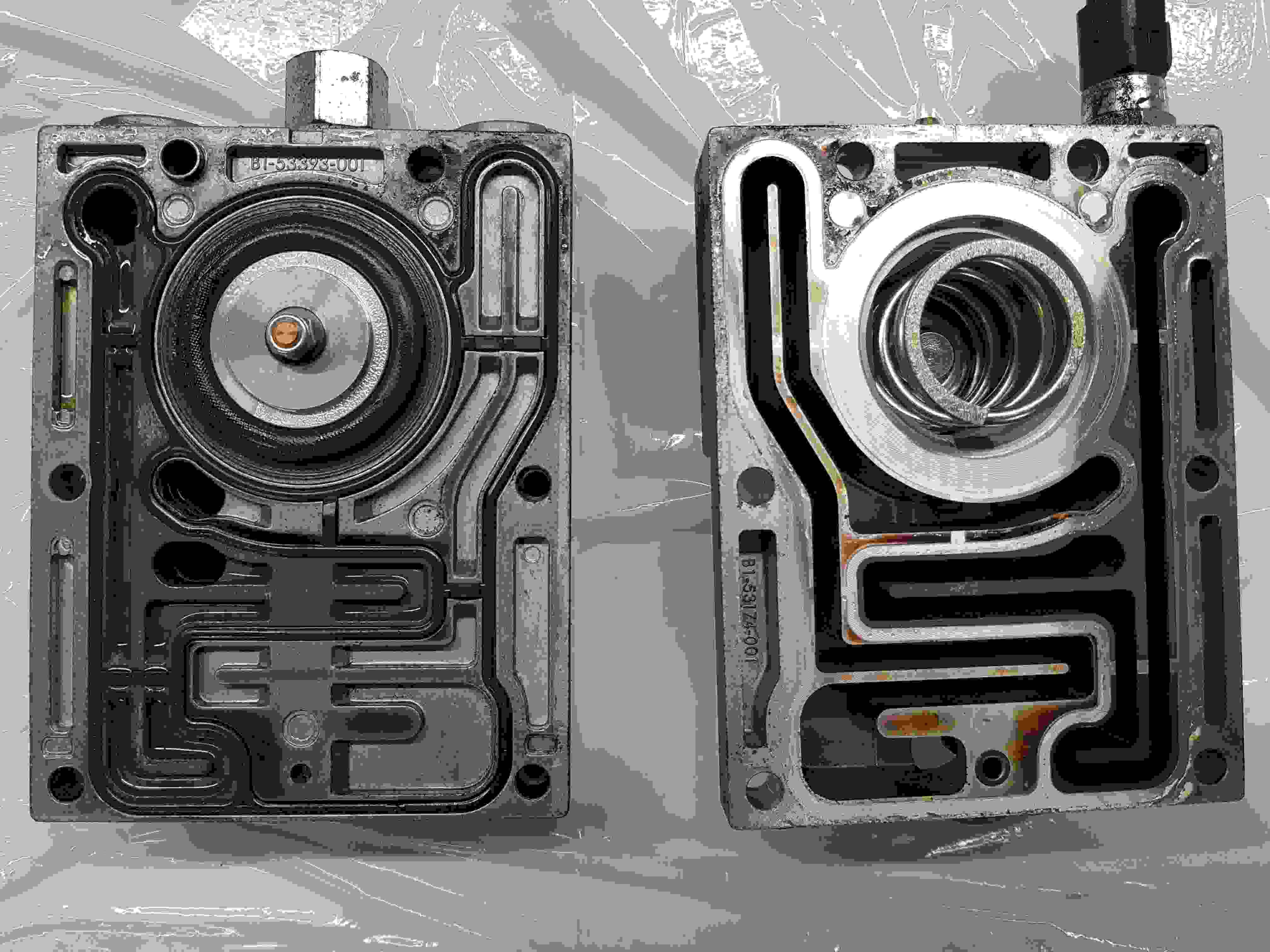

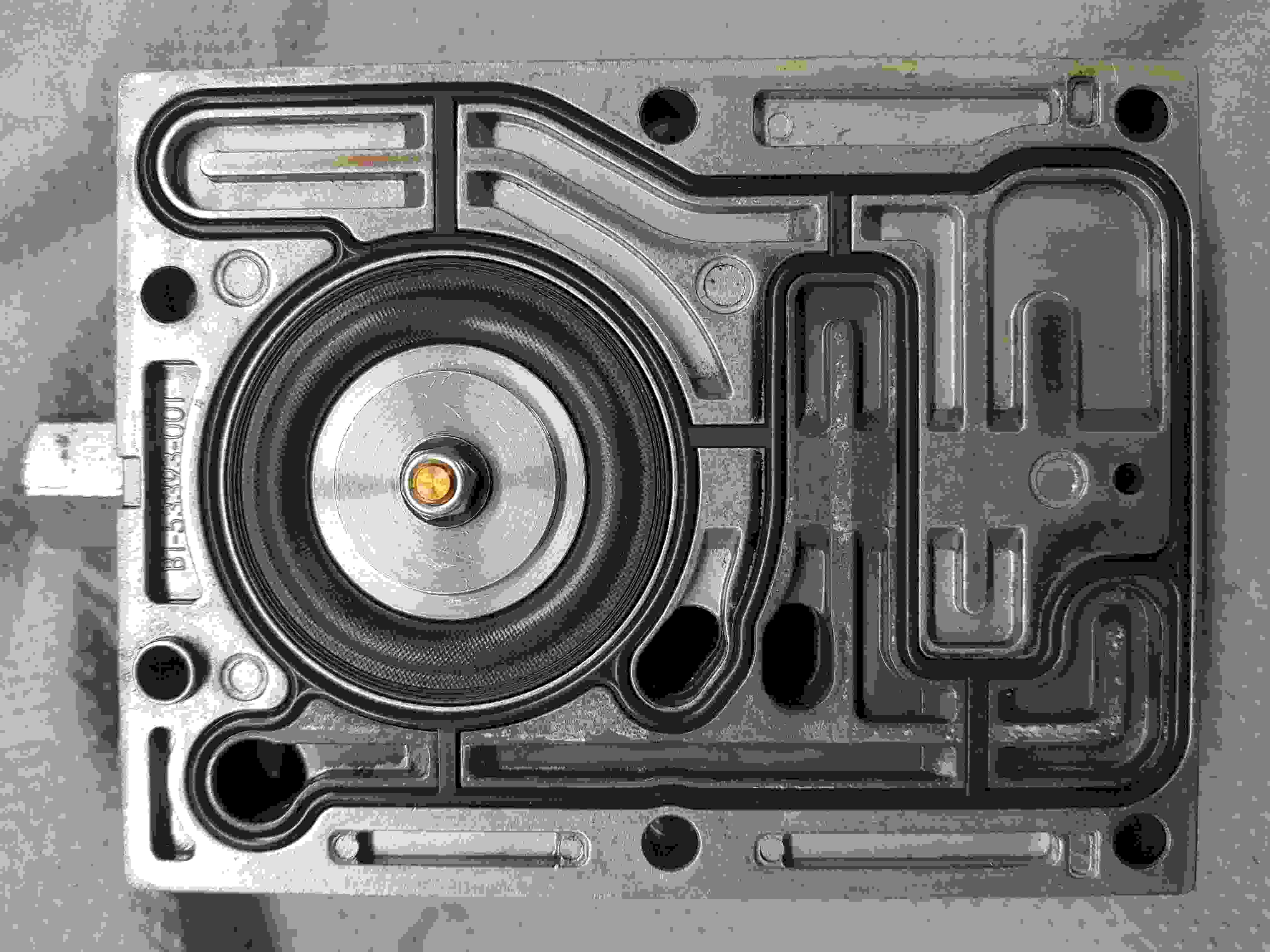

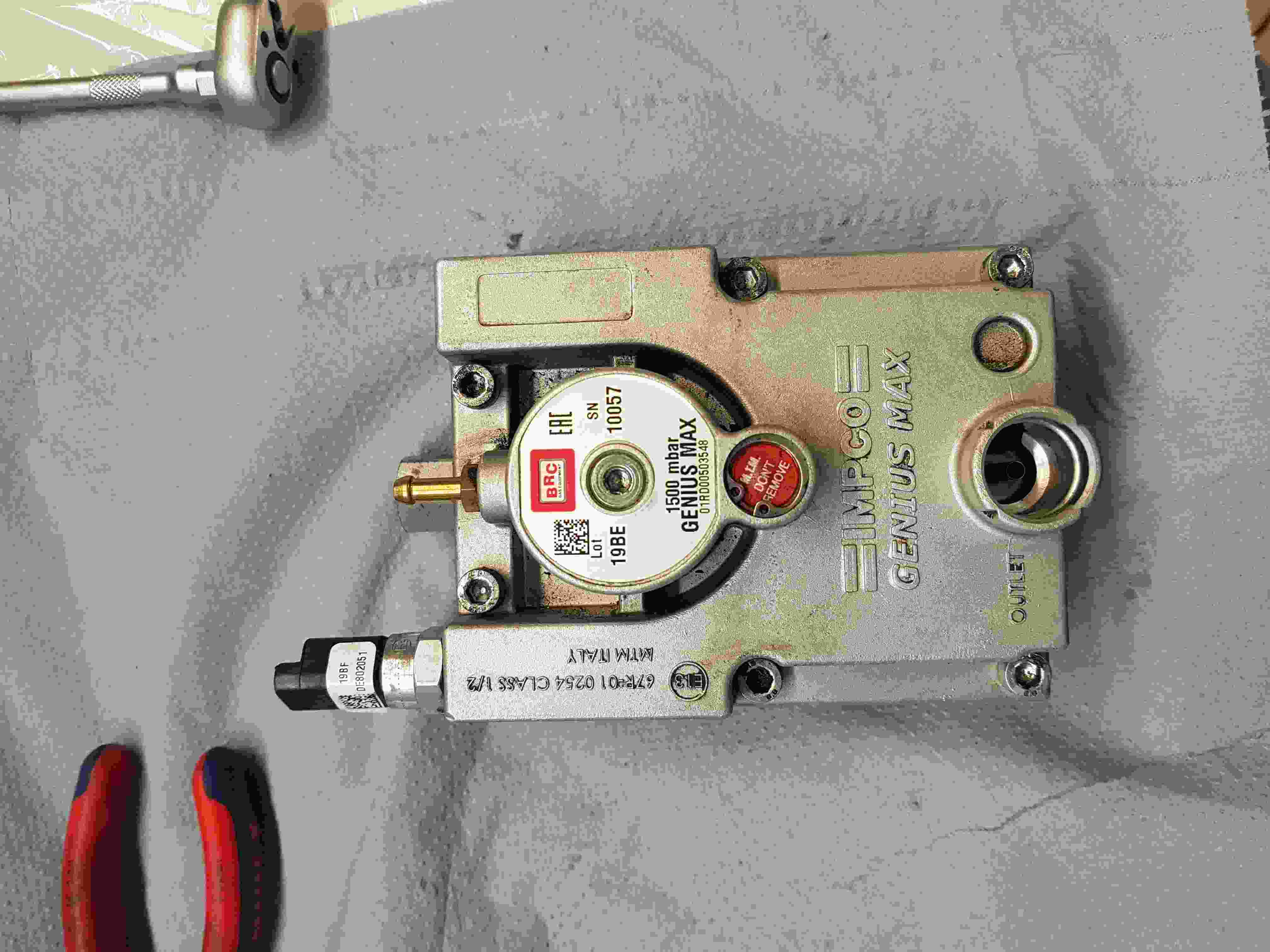

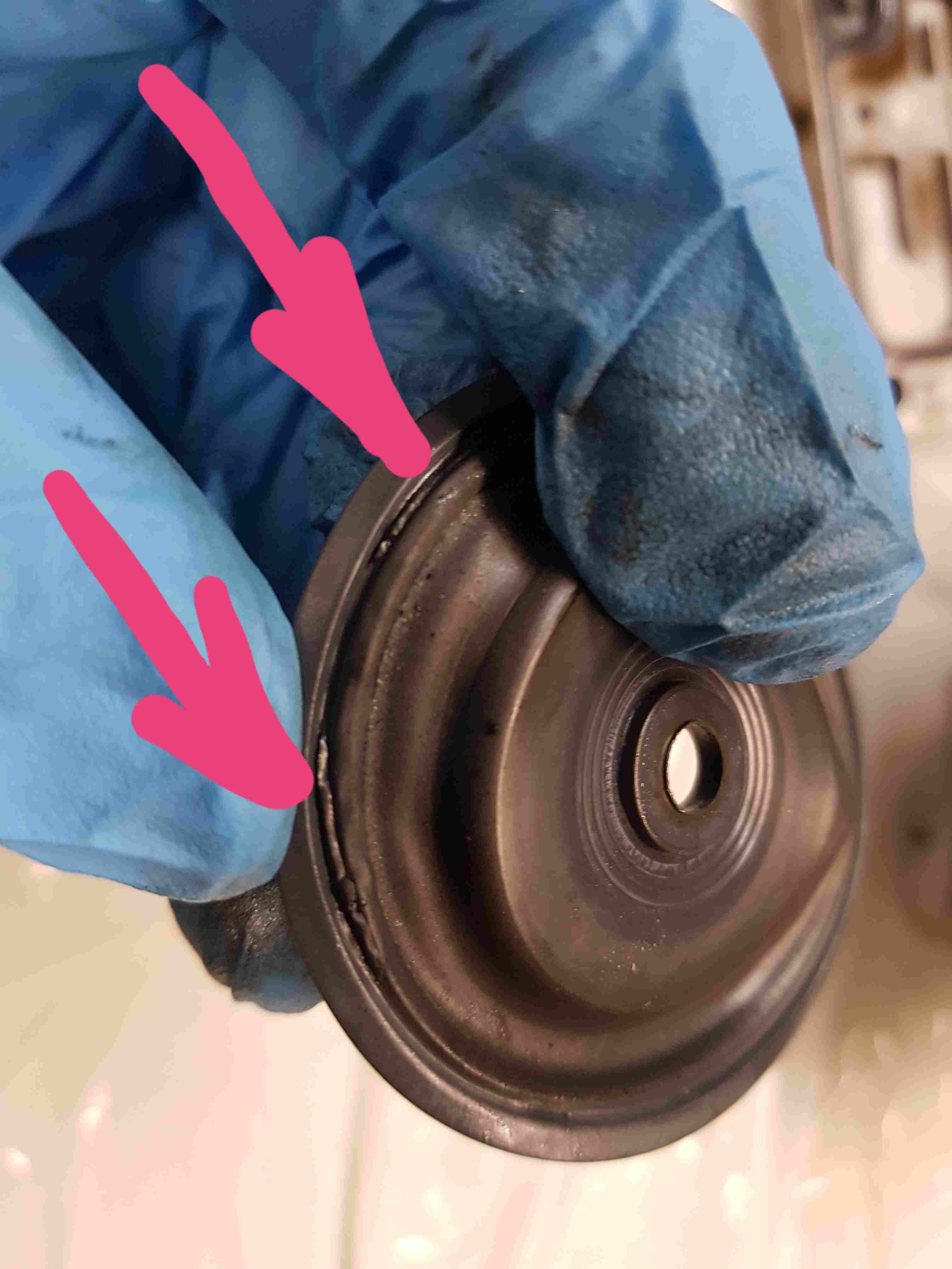

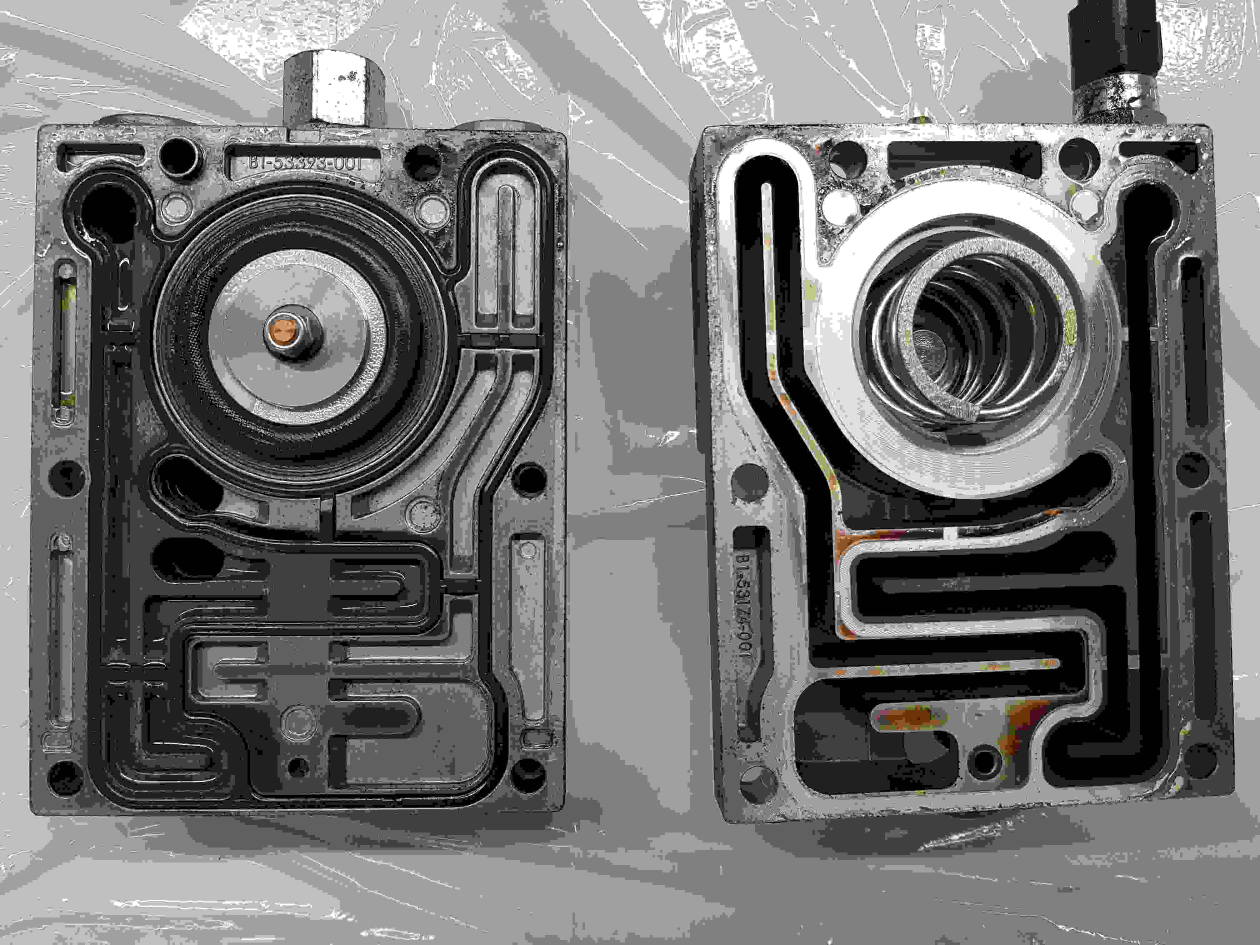

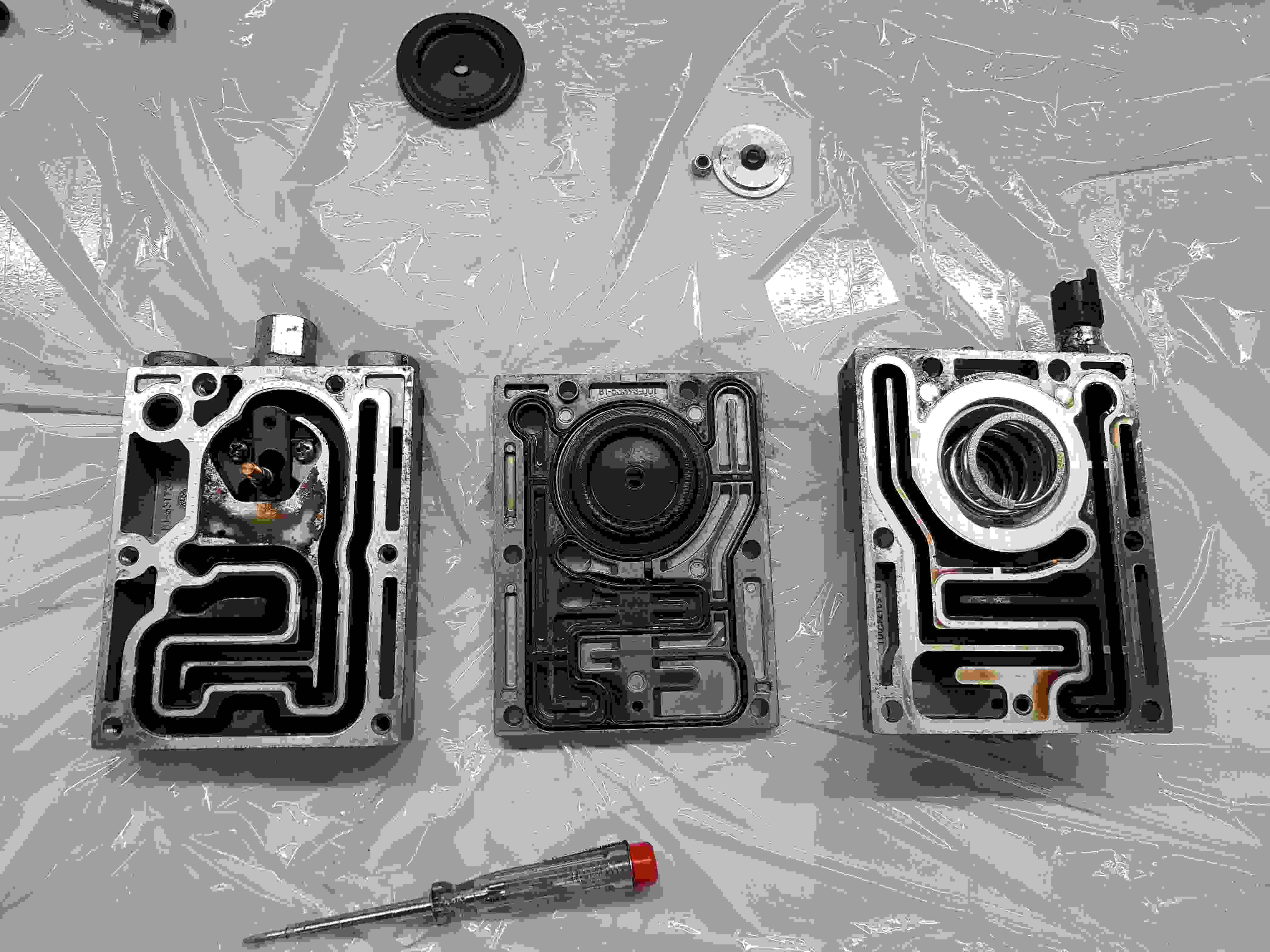

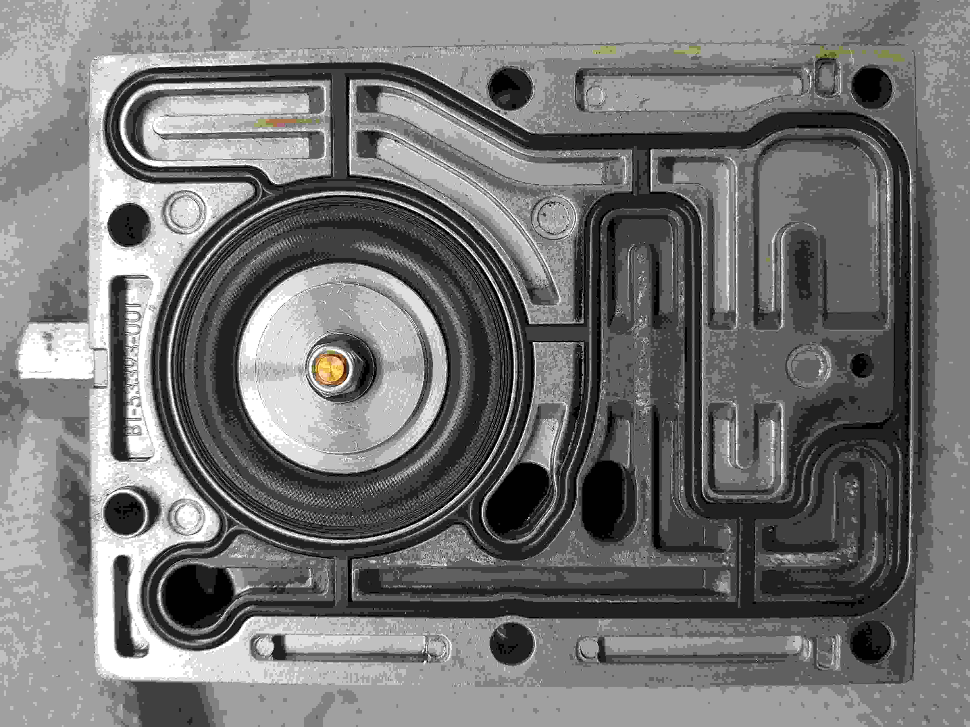

Herstellungsdatum entdeckt? Kann doch nicht nach 2 Jahren bereits breit sein

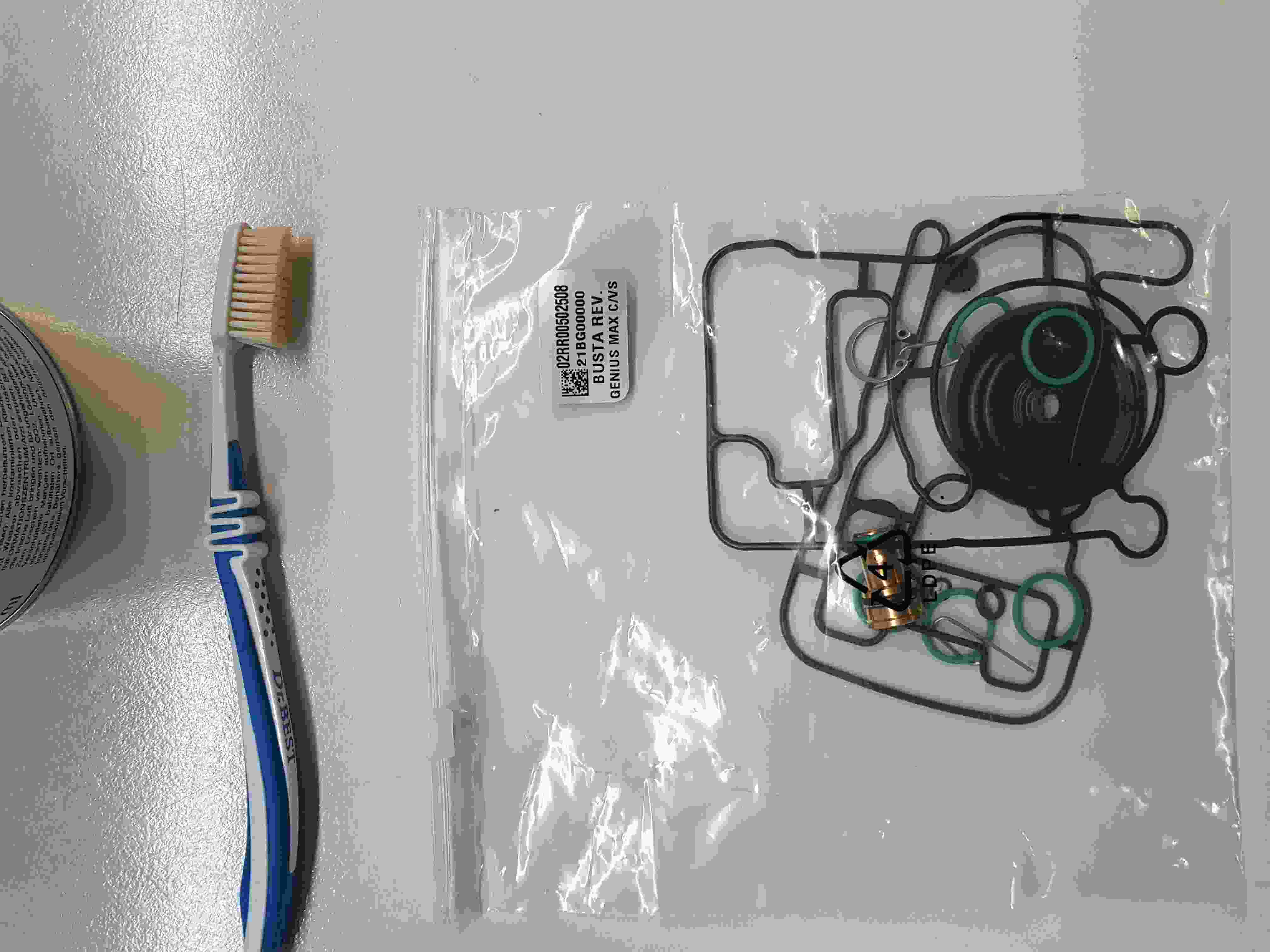

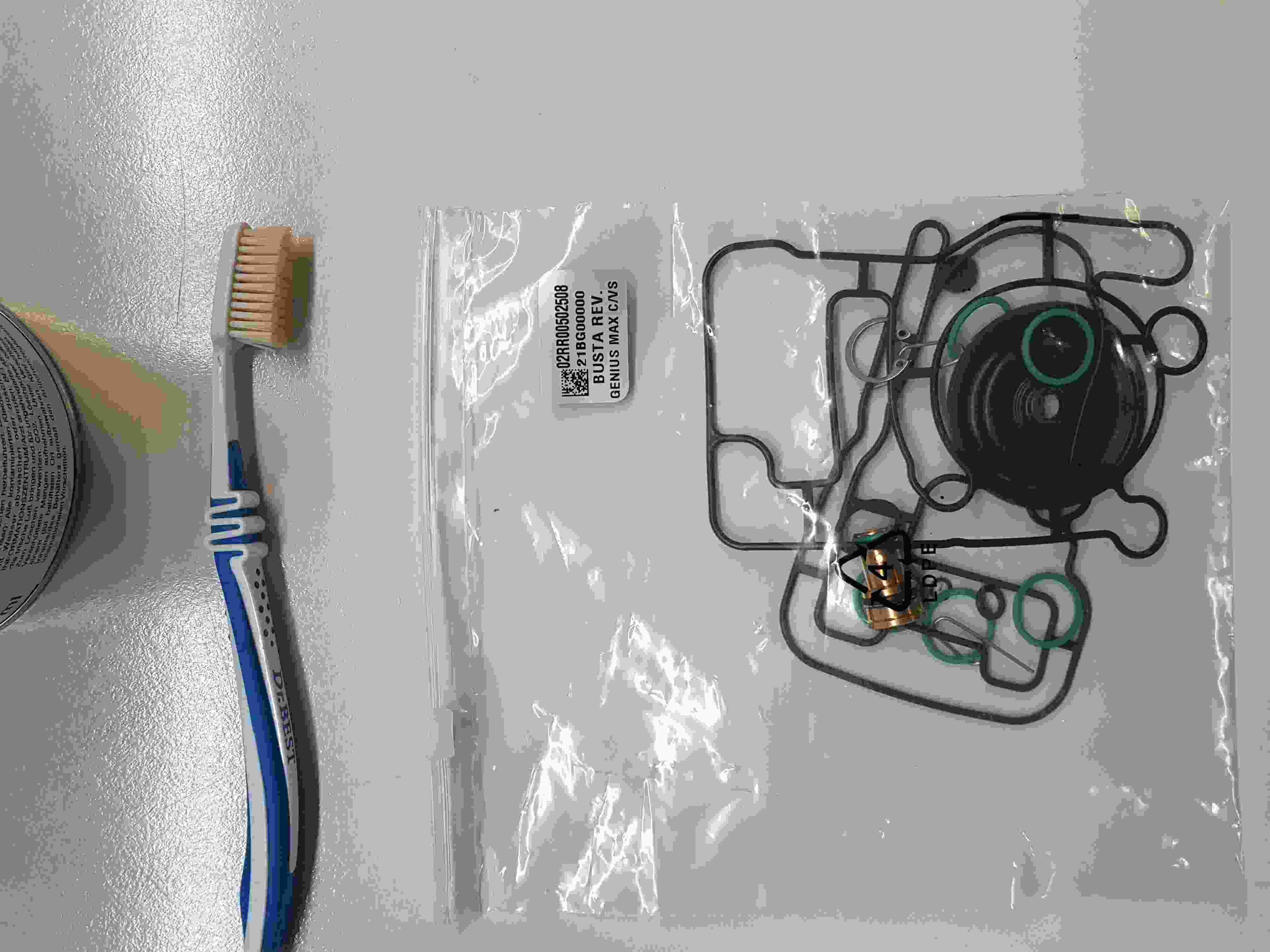

Sorry für die Qualität der Fotos ... die Membrane war eingerissen. Es ist ein echtes Problem ein Reparatursatz zu bekommen. Viele haben den gar nicht im Angebot und wenn schon, dann für knapp 70€ und bis 15 Tage Lieferzeit. Bestellt habe ich bei fahrmitgas.de für knapp 43€ inkl.Versand.
oh Mann, dass sah vorigen Frühling noch ganz anders aus. Da war ebay noch voll damit. Mehr als 25€ waren es nicht.

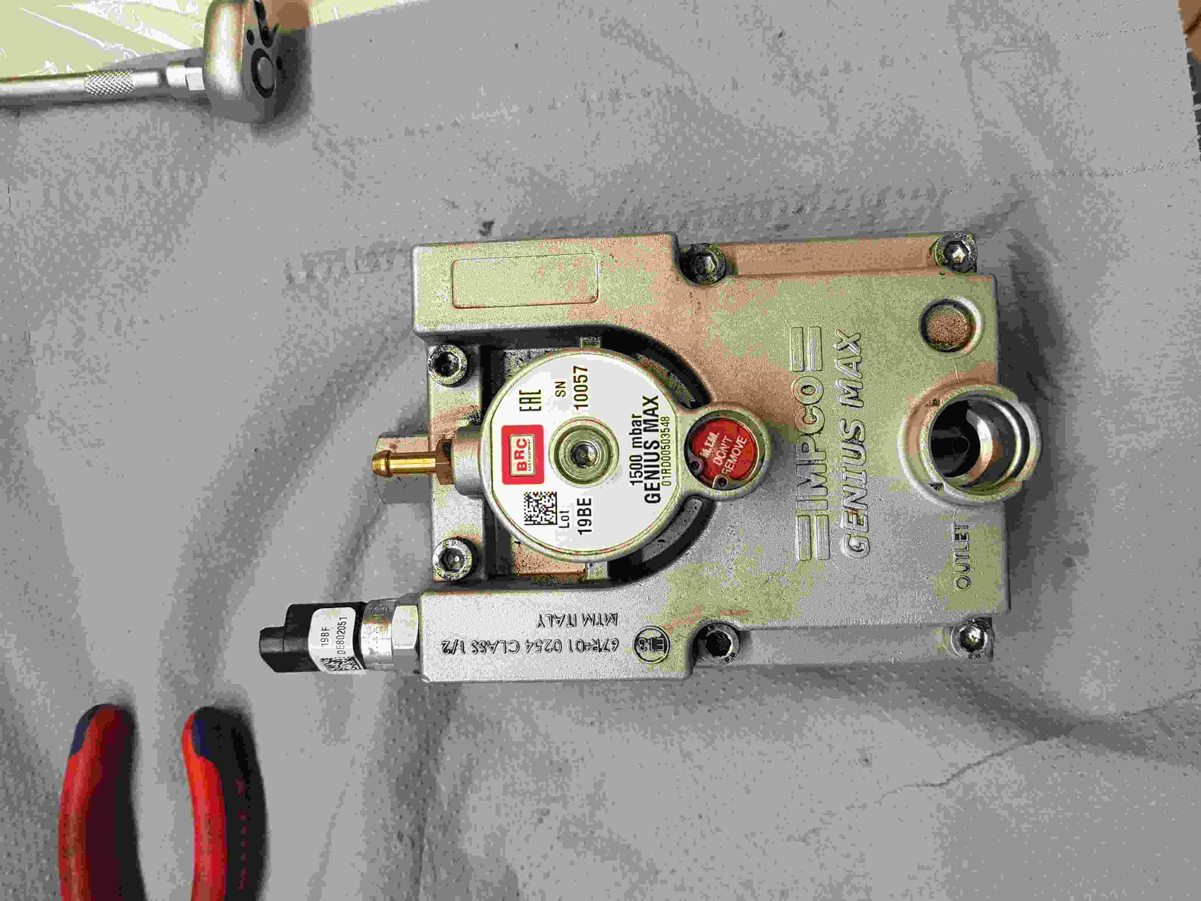

Steffen, ich habe im Internet nachgeforscht und angeblich der Verdampfer von BRC Genius Max nicht der Hit. Viele haben eine defekte Membrane nach kurzer Zeit....Ah, egal...Es ist, wie es ist. Knapp 2,5Stunden Arbeit und der Dicke läuft...
