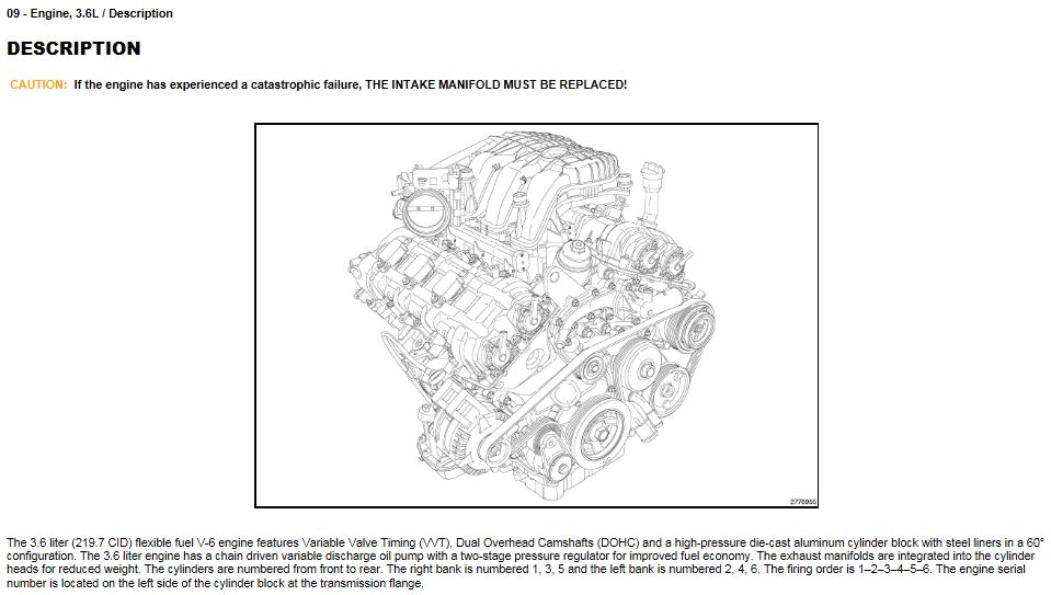

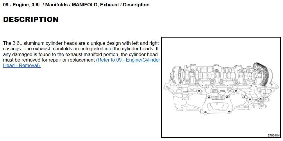

  • Im Reparaturhandbuch lassen sich leider keine Angaben zu den "Arbeitstemperaturen" des Kühlmittels finden. Ziemlich seltsam ?(
    Ich habe jedoch eine andere interessante Information gefunden, die vielleicht die scheinbar hohe Soll-Temperatur erklärt: "The 3.6L aluminum cylinder heads are a unique design with left and right castings. The exhaust manifolds are integrated into the cylinder heads. If any damaged is found to the exhaust manifold portion, the cylinder head must be removed for repair or replacement."
    Zu Deutsch: Der Abgaskrümmer ist beim 3.6er Benziner in den Zylinderkopf integriert (und bei Schäden im Krümmerbereich muss der Zylinderkopf abgebaut werden). Damit könnten die Krümmer im Wirkungsbereich der Kühlflüssigkeit liegen - normalerweise sind sie ja am Motorblock befestigt und werden nur durch den Fahrtwind gekühlt.

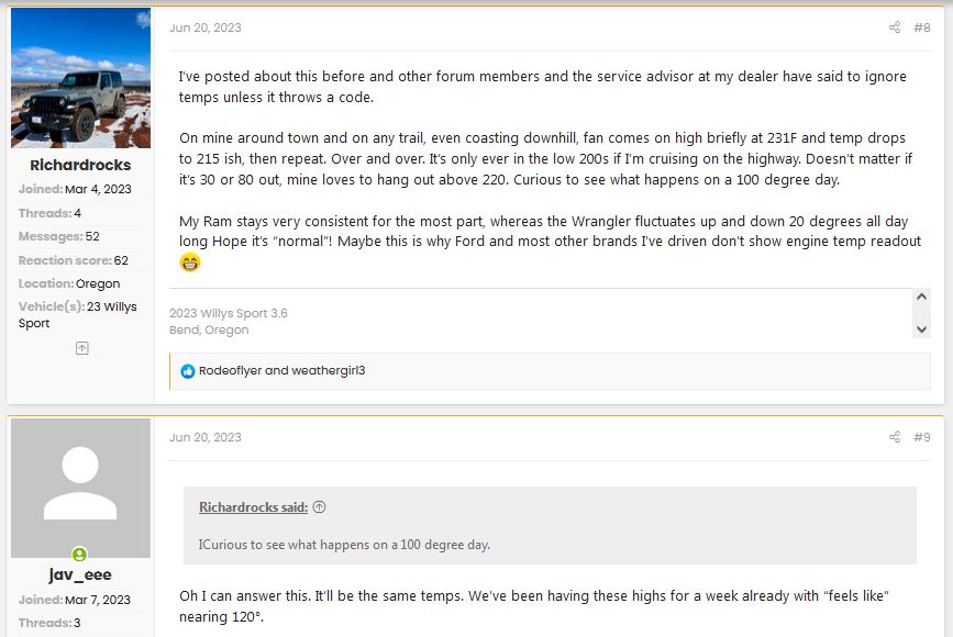

    Ich habe hier einen Erfahrungswert für die Kühlmitteltemperatur gefunden: https://www.jlwranglerforums.c…rage-coolant-temp.114962/
    Konkret wird dort im Beitrag Nr. 8 gefragt, wie sich die Kühlwassertemperatur bei einer Außentemperatur von 100 ° Fahrenheit - das entspricht 38 °C - verhält. Die Antwort im Beitrag 9 lautet, dass sie bei 220 ° Fahrenheit bleibt - das entspricht knapp 105 °C. Der Pentastar wurde sicherlich nicht für deutsche Autobahn-tritt-ihn-durch-Geschwindigkeiten an heißen Sommertag entwickelt, aber für das gesamte nordamerikanische Temperaturspektrum von klirrender Kälte im Norden Kanadas und Alaskas bis zur sengenden Wüstenhitze Arizonas. Ich würde daher dem von Chrysler verbauten Thermostat vertrauen und Dir eher vom Einbau eines bei bereits tieferen Temperaturen öffnenden Thermostats abraten.
