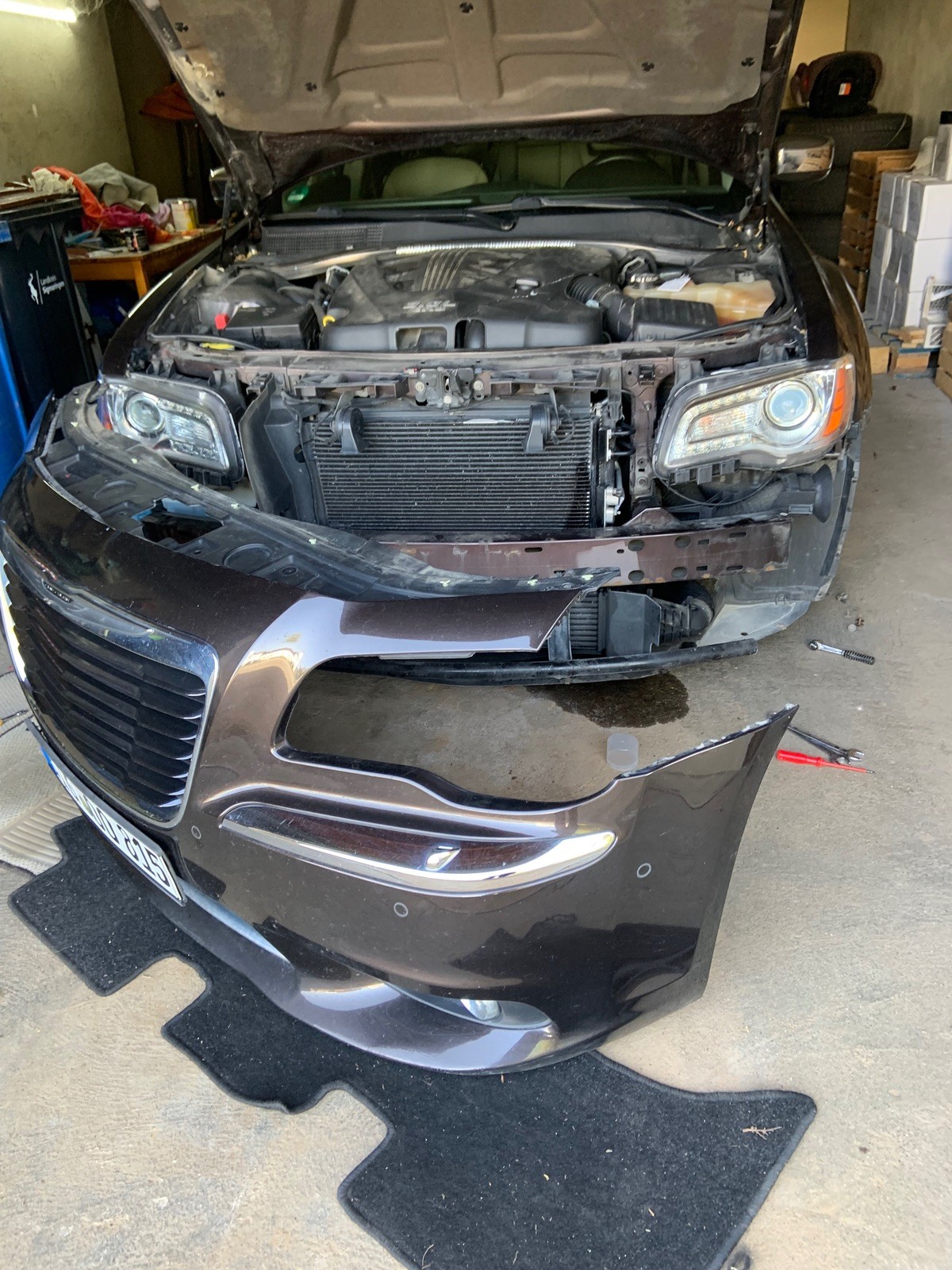

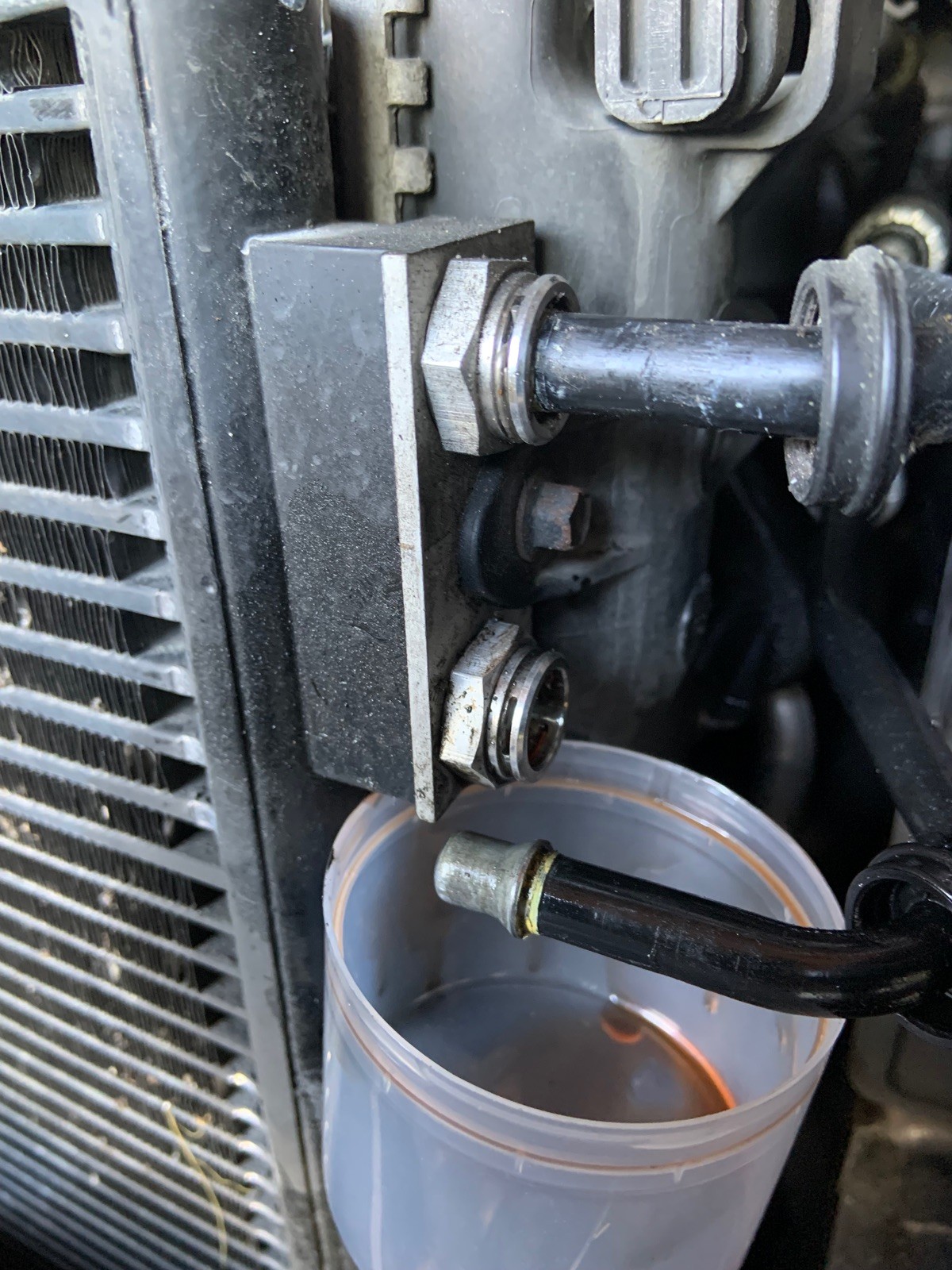

    Bei mir schwitzt es schon länger an den Schläuchen die in den Getriebeölkühler/klimakühler gehen . Da das soweit ich sehen kann nur gesteckt mit Klammer ist, tippe ich auf die Dichtungen. Der Kühler ist dicht sowohl ölkühler als auch Klima. Bräuchte aber die Dichtungen ehe ich ans zerlegen gehe.
    Also Ersatzteilnummer oder Größe.
    Danke schonmal

    Danke SG. Auf den Bildern des klima/ölkühlers sind immer nur die Maße der klimaanschlüsse . Werde das einfach demontieren und solange mit einem anderen Auto fahren.
    Grüße Marcus

  • Hallo SG,
    War ein ganz normaler o-Ring. Das ist wohl in allen Foren gleich. Auch die Personen, die nur Infos abgreifen und dann nicht mehr antworten. Aber ein Privatforum hat auch nicht jeder ;) .
