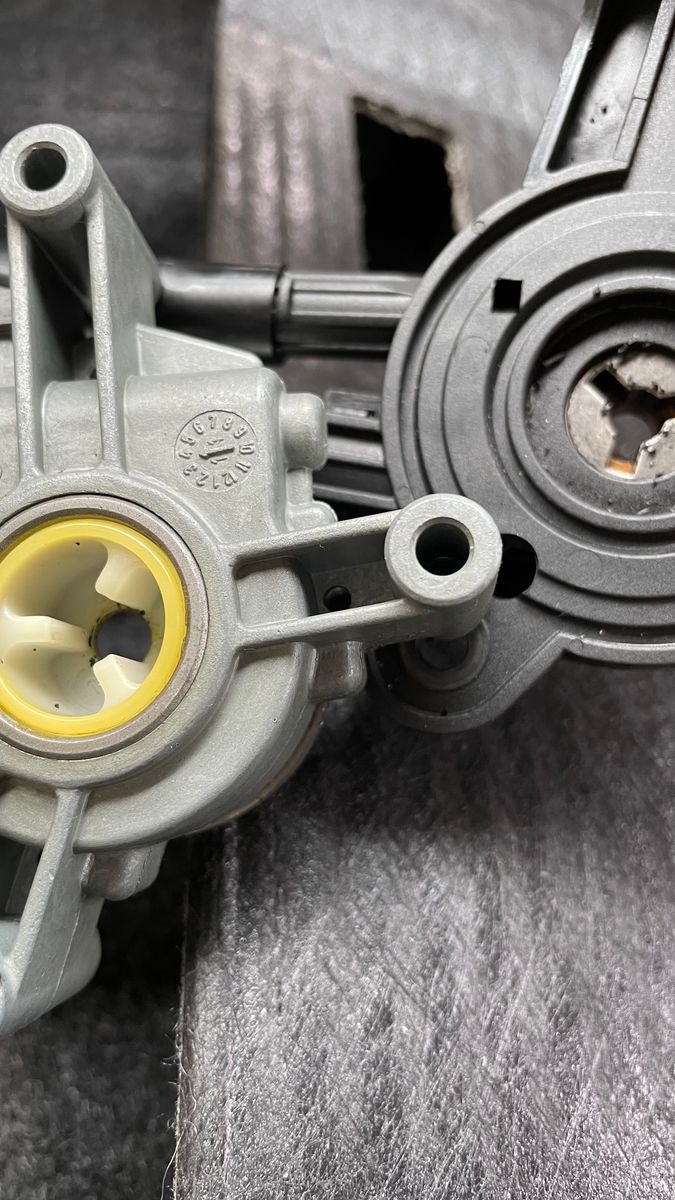

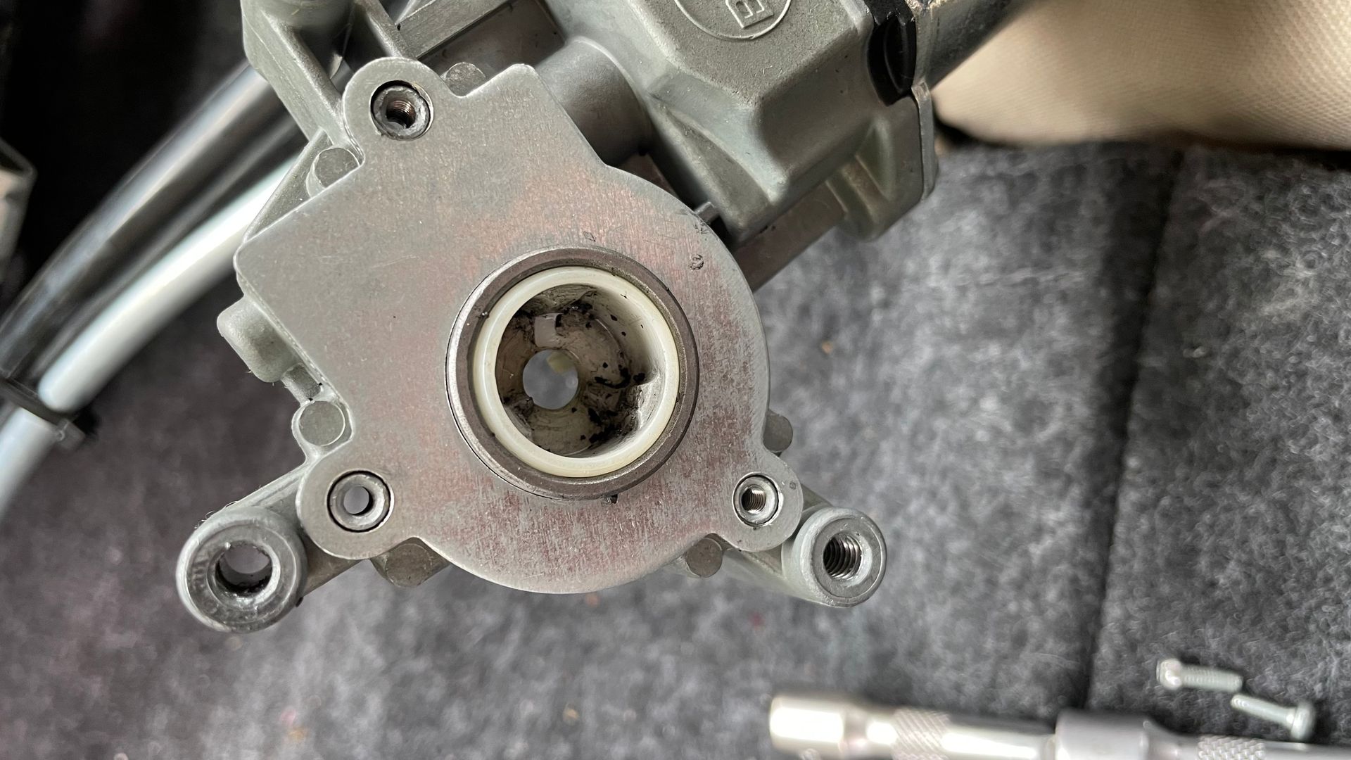

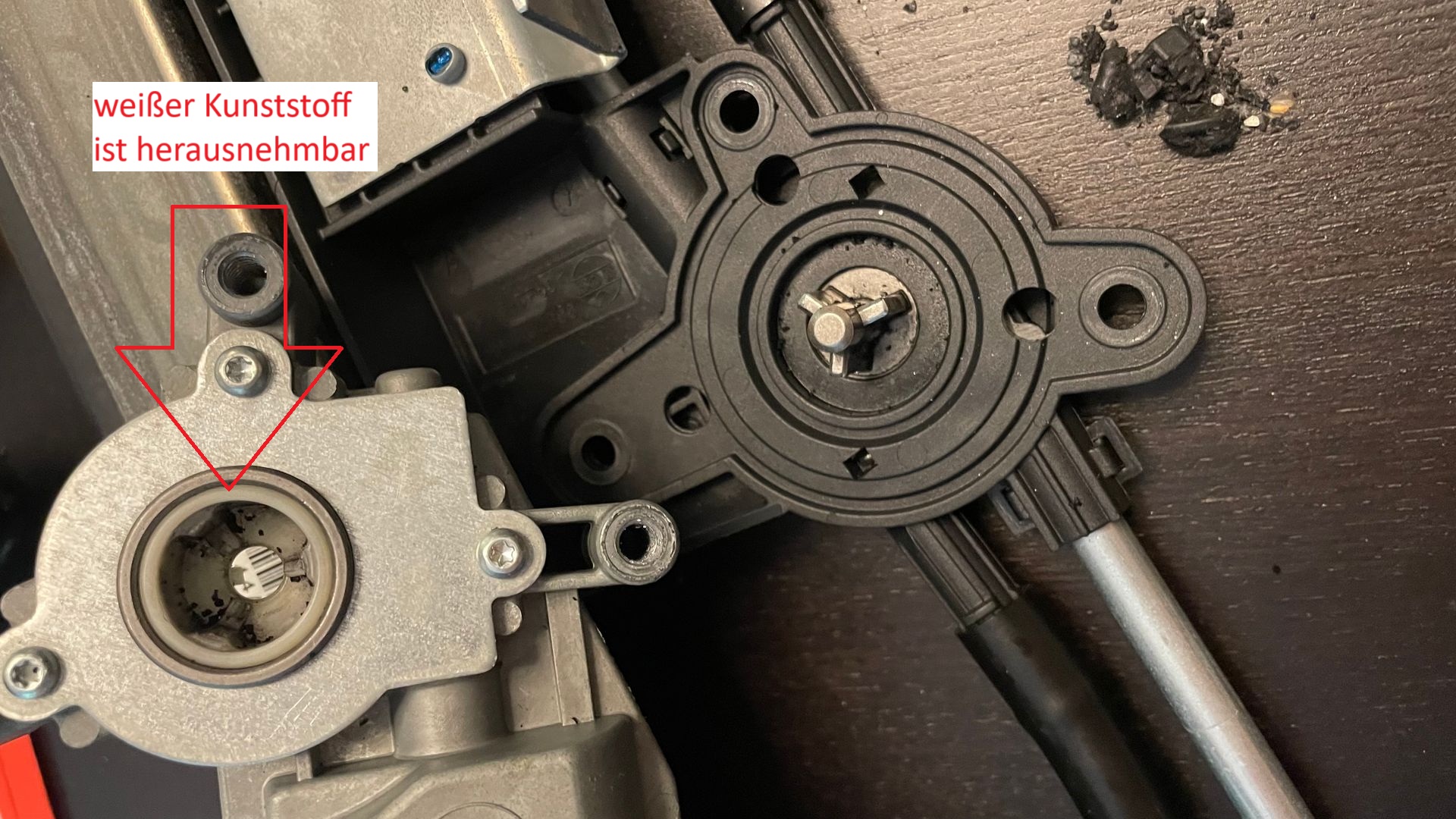

    Man entfernt links und rechts die gesteckten Kunststoffabdeckungen im Kopfbereich,klappt die Sitze um, entfernt die Clipse der Hutablage, zieht die Hutablage raus, schraubt 3 schwer zu erreichende Schrauben raus, clipst den Stecker des Antriebs aus und kann die Hutablage als Einheit rausnehmen.
    Bei meinem 2012 war es so, dass der Kunstsoffzapfen am Motor des Heckrollos durch das Drehtmoment zerstört wurde.
    Das Gute in meinem Fall, man kann diesen Zapfen einfach herausnehmen und umdrehen.
    Motor wieder montieren, Hutablage montieren, einführen und testen.
    Ich habe leider nur diese wenigen Fotos - aber ich möchte wenigstens darauf aufmerksammachen, dass es meist ohne Kosten selbst zu reparieren ist - es sei denn, jemand hat dies schon einmal so repariert 8)

    Finde es klasse wenn jemand sich hier im Forum anmeldet und auch etwas beiträgt. Bin da auch so, dass ich ehe ich unwissenden Werkstätten Geld hinterherschmeiße selber schaue. Was deinen Beitrag perfekt machen würde wäre ein Pfeil im Foto welches dieser Bolzen ist. Aber herzlich willkommen.

  • Du schreibst: Das Gute in meinem Fall, man kann diesen Zapfen einfach herausnehmen und umdrehen.
    Du hast den doch ausgetauscht wie auf den Fotos zu erkennen, oder nicht? Umdrehen bringt doch die Zapfen nicht zurück.
