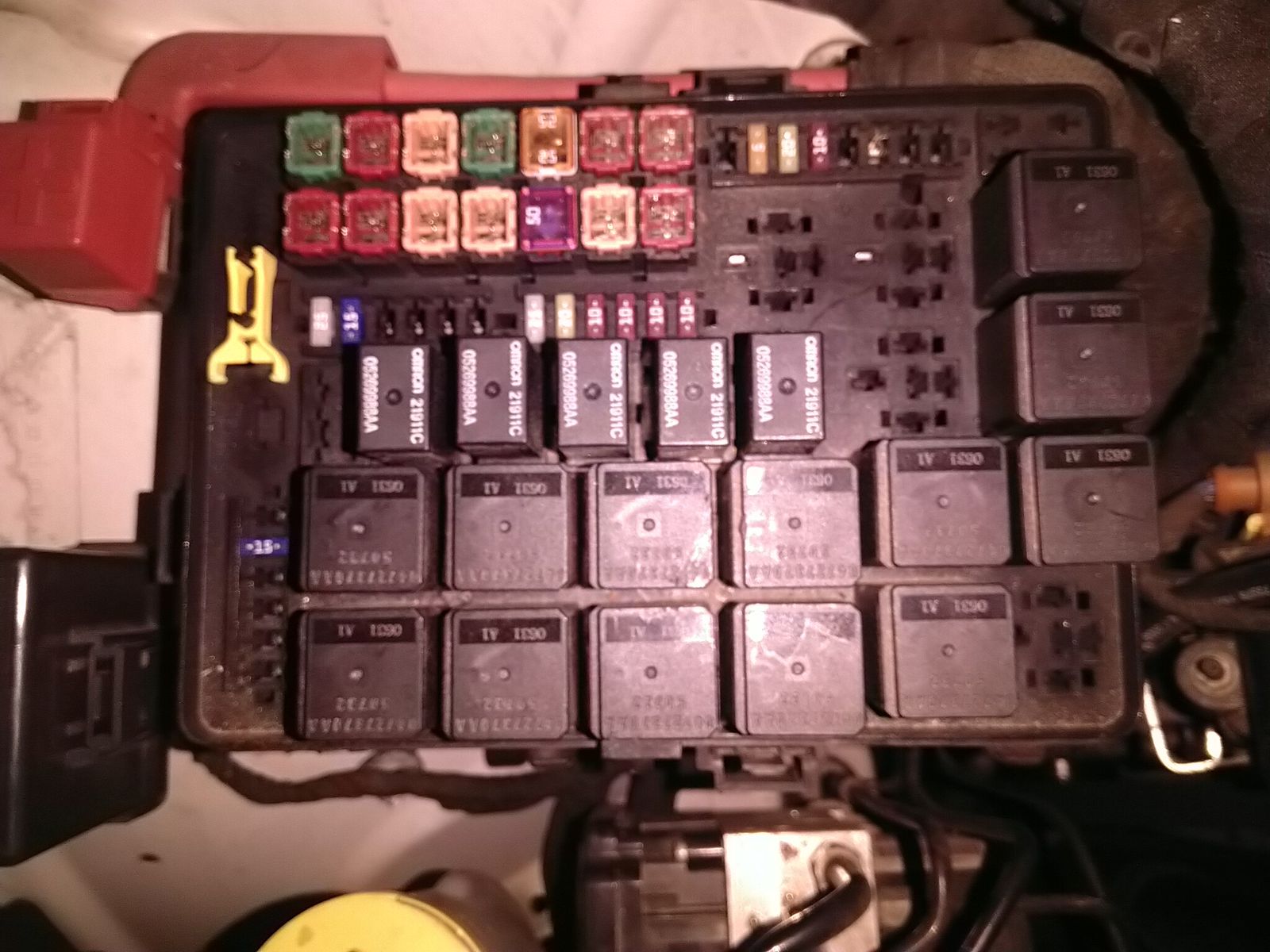

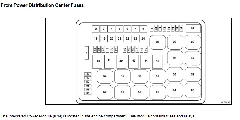

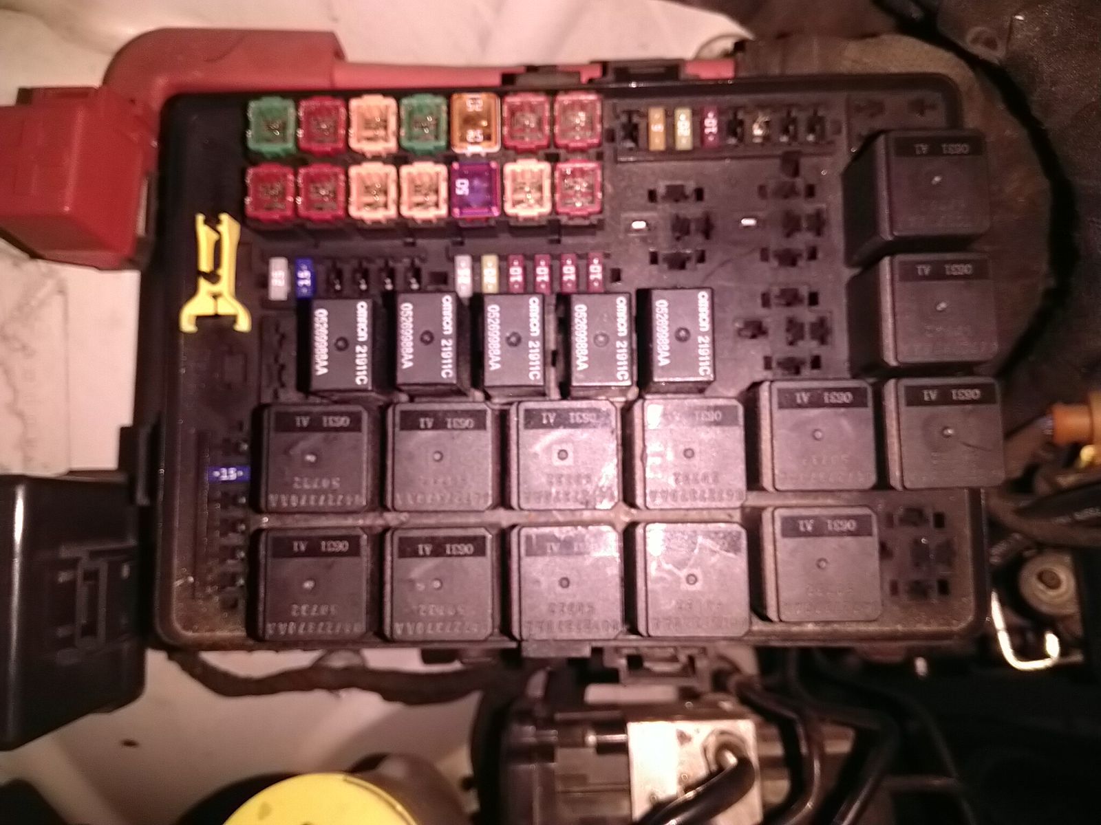

    besteht das Problem noch? Ich glaube mittlerweile, dass es sich um ein defektes Relais im vorderen Sicherungskasten handelt! Wenn Du den Sicherungskasten im Motorraum öffnest, hast Du auf der Innenseite des Deckels die Funktions-Bezeichnungen der Relais. Unten rechts auf den Steckplätzen Nr. 63 und 64 findest Du die Relais "ASD #1" und "ASD #2". ASD steht für "Automatic Shut Down", also automatisches Herunterfahren. Ich glaube nicht, dass damit die Fensterhaber gemeint sind :P Im Gegensatz zu den Sicherungen, die rein passive Elemente sind, sind Relais kleine Schalter, die je nach Stellung Strom durchlassen oder auch nicht. Wenn da ein Wackelkontakt oder sowas drin ist, könnte die Tachobeleuchtung, die nach dem Abschließen des Wagens ja noch einige Sekunden nachleuchtet bzw. beim Entriegeln wieder angeht - und daher vermutlich im "Automatic Shut Down" integriert ist - auch mal grundlos angehen! Das ASD für Automatic Shut Down steht, muss man als nicht-angelsächsischer Werkstatt-Mensch erst mal wissen... (und ich weiß es nur, weil ich das Werkstatthandbuch besitze und es dort ausgeschrieben steht). Und vermutlich wurden deshalb diese Relais bisher nicht gecheckt.

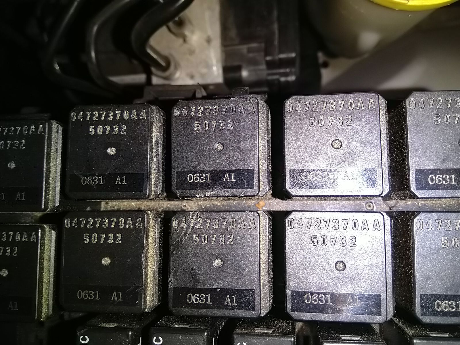

    Die Bauteilnummer der Relais steht auf diesen drauf, sie lautet 04727370AA. Gibt es z.B. bei Ebay. Ein HELLA 4RD933332-641 soll ebenfalls passen, gibt es z.B. hier: https://www.pax-fahrzeugtechnik.de/#productId=2316351
    Vorschlag: Da alle im vorderen Sicherungskasten verbauten Relais vom selben Typ sind, tausche die ASD #1 und #2 gegen andere Relais und beobachte, ob der Tacho-Fehler verschwindet und dafür ein anderer Fehler auftritt. Oder besorge Dir ein oder zwei neue Relais und tausche die ASD`s aus. Das kannst Du ohne weiteres selber machen. Wenn Du ganz sicher gehen willst, klemmst Du vorher die Batterie ab, ist bei diesem Wagen ja glücklicherweise problemlos und ohne anschließende Neuprogrammierung möglich.
