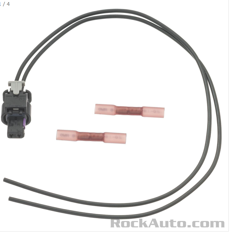

    nicht gewandert ist, möchte ich die Zündkabel, zumindest von Zylinder 6, erneuern. Da es ja keinen Zündverteiler gibt, wo gehen die Kabel von der Zündspule hin? Bei Rockauto finde ich Zündkabel (Bild), aber nur bis zu einer Länge von 30-50cm mit Ende ohne Stecker. Bedeutet das, ich muss irgendwo die Zündkabel trennen und die neuen Kabel anlöten? Was ist, wenn ein Fehler in den verbleibenden alten Kabeln ist?
  • aber die Kabel, die an den Zündspulen angeschlossen sind, mag sein, dass das keine Zündkabel sind :/ , können die nicht auch eine Fehlerquelle sein? Da der Fehler nicht wandert, würde ich die eventuell ersetzen!

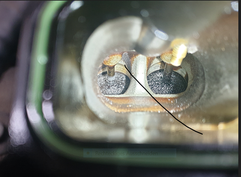

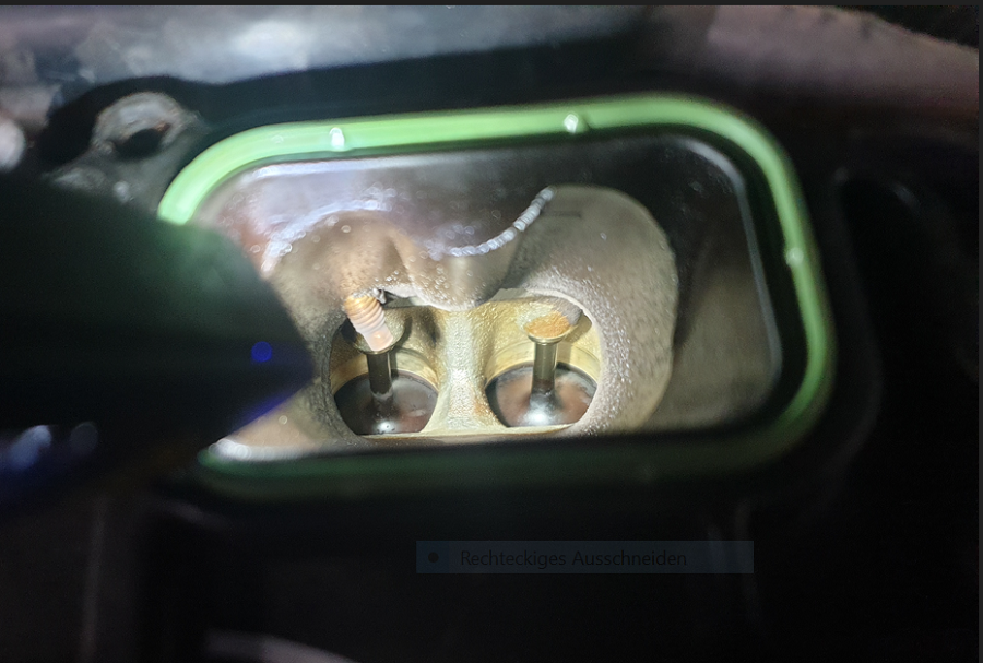

    Das Auslassventil von Zylinder 6 (7bar) ist undicht, man kann es am Auspuff
    hören und spüren! Der Zylinder 4 (über 10bar) hält den Druck und Zylinder 2 (9bar) ist leicht undicht, aber auch am Auspuff spürbar! Zylinder 1-3-5 hab ich jetzt nicht geprüft, die Kompression war ja ähnlich! Auf den 2 Bildern sieht man den Unterschied von Einlass-Auslassventil.
    Da kommt Freude auf!
  • Warum hast du immer wieder Recht? 8o
    Es ist natürlich einmal die hintere Bank (die Saubere rechte?) und die Vordere (verkokte linke?) ! Ich vergesse immer wieder, dass es 2 Zylinderköpfe sind!
    Danke für die Aufklärung!
  • Ich komme immer noch nicht klar mit deinem Bild „Auslassventil“. Vom Ansaugkrümmer aus kannst du nur die Einlassventile sehen. :))
    LOL, so gings mir eben auch...........................
