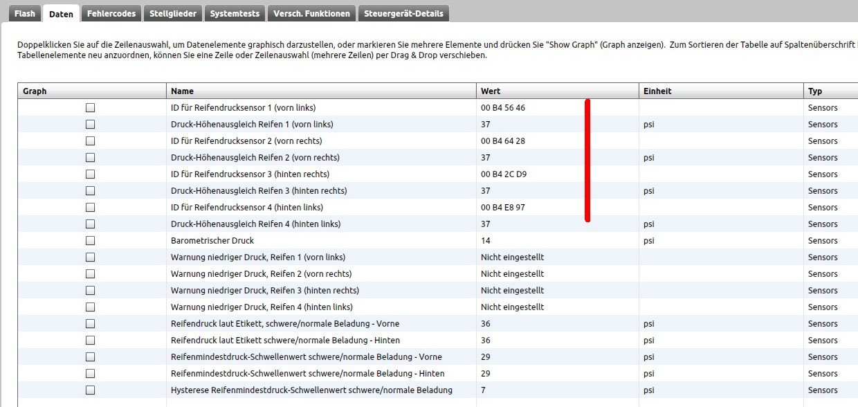

Gespannt hab ich am nächsten Tag das Diagnosegerät angeschlossen und die Sensor-IDs kontrolliert. Gemeldet worden:
- Tire Pressure Sensor 1 Identifcation --> 00B4E897
- Tire Pressure Sensor 2 Identifcation --> 00B42CD9
- Tire Pressure Sensor 3 Identifcation --> 00B46428
- Tire Pressure Sensor 4 Identifcation --> 00B45646

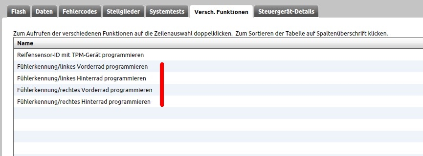

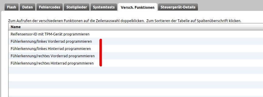

Das hat also geklappt. Nun musste ich noch den Punkt finden, wo ich das Steuergerät mit dem Kombiinstrument verheirate und der Druck angezeigt wird. Fündig geworden bin ich im Totally Integrated Power Module (TIPM) --> Module Configuration --> Vehicle Config 2 --> Tire Pressure Monitor Premium. Der Stand auf "Not Set". Ein Ändern auf "Set" führte aber nur zu einer Fehlermeldung.
Andere Konfigurationspunkte fand ich nicht. Hm, das war nicht so prickelnd. Die Aktivierung wird dann doch ein Fall für den nächsten Durchsicht-Termin beim Chrysler-Händler werden.
