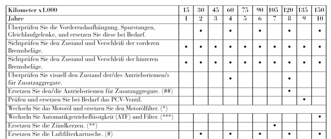

    Dann haben die bei Dir das 2014er Handbuch genommen, meine Info war aus dem 2015er .... :whistling:
    (***) Der Wechsel der Zündkerzen erfolgt nur anhand der Laufleistung, es gibt keine jährlichen Intervalle.
    ... Den Zündkerzenwechsel würde ich mir tatsächlich überlegen, wäre ja erst nach 160 tkm oder 10 Jahren dran, ...
    hmmm, was ist nun als richtig anzusehen?
    Steffen schreibt oben als Wechselturnus 144 tkm laut Wartungsplan und bei mir steht das im Wartungsplan vom Handbuch.
    (**) Der Wechsel der Zündkerzen erfolgt nur anhand der Laufleistung, es gibt keine jährlichen Intervalle.
