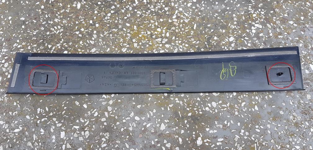

    meist ist eine oder beide Seiten der "Halteflügel" abgebrochen (Bild links).
    Oder das "Gewinde" in der Kunststoffhülse ist ausgejackelt, größere Schraube geht nur bedingt (Bild rechts).
    Die ca. 1mm dicken "Moosklebestreifen" sind nur 1-mal Verwendung und halten nur beim 1. Mal wirklich richtig.
    Da müsste man dann was passendes aus dem 3M Sortiment für nehmen.

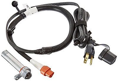

    Schittebön .... Mopar(82212559), aber keine Garantie/Kenntnis ob das Ding irgendwo/-wie am 2.8er Diesel passt.
    Wichtig, die Amis haben 110V, das sollte beim Anschluss bedacht werden.

    für den Benziner gibt es noch so etwas wie einen "Bierwärmer/Motorheizstab", glaube aber nicht das der beim Diesel passt/eingebaut werden kann, da das kein Amimotor ist. Das wäre eine Notlösung wenn man in der Garage nicht "frei verbrennen" kann.

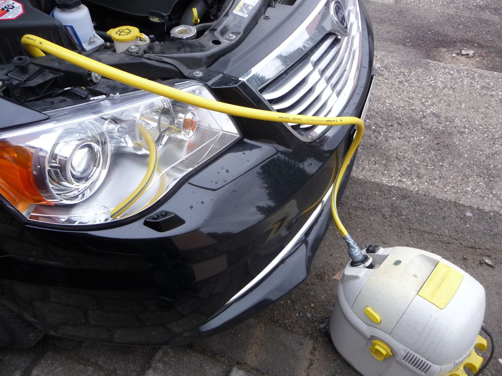

    Nun noch vorsichtig den Rückzug antreten und voilà es ist geschafft.
    Damit mir das nicht gleich wieder passiert hab ich die Birne mit einem kleinen Klebeband fixiert.
    Wollte es erst komplett umwickeln dafür trägt das Band aber schon zu viel auf um dann durchs Loch zu passen.
    Nun war es wieder "repariert" und es leuchtet wieder die neue "alte" Birne in ihrer Halterung.
    p.s. bei Bedarf "Birnendurchdasfernlichtspecialansaugwerkzeug" preisgünstig zu vermieten 8) .
    Ja das war schon blöd, die Birne ist wirklich noch ganz, war "nur" in den Scheinwerfer gefallen :cursing: .
    Da lag er nun der Querulant.
    Also erst mal "special-tool" basteln nach dem Denkanstoß von Gerhard, das mit dem Greifer ob Magnet oder Zange hab ich gelassen.
    Dann die "OP" vorbereiten und los geht's.
    Vorsichtig und langsam durch das Fernlicht ran tasten.
    Und erwischt. Ein freundlicher Forenmember gab mir noch den "Ratschlag" ich solle meine Lunge trainieren den Staubsauger wäre feige :whistling: .
    Dazu muss ich erwidern das ich nicht unbedingt mit Hyperventilation 10m über dem Grundstück am Schlauch schweben wollte :D .
