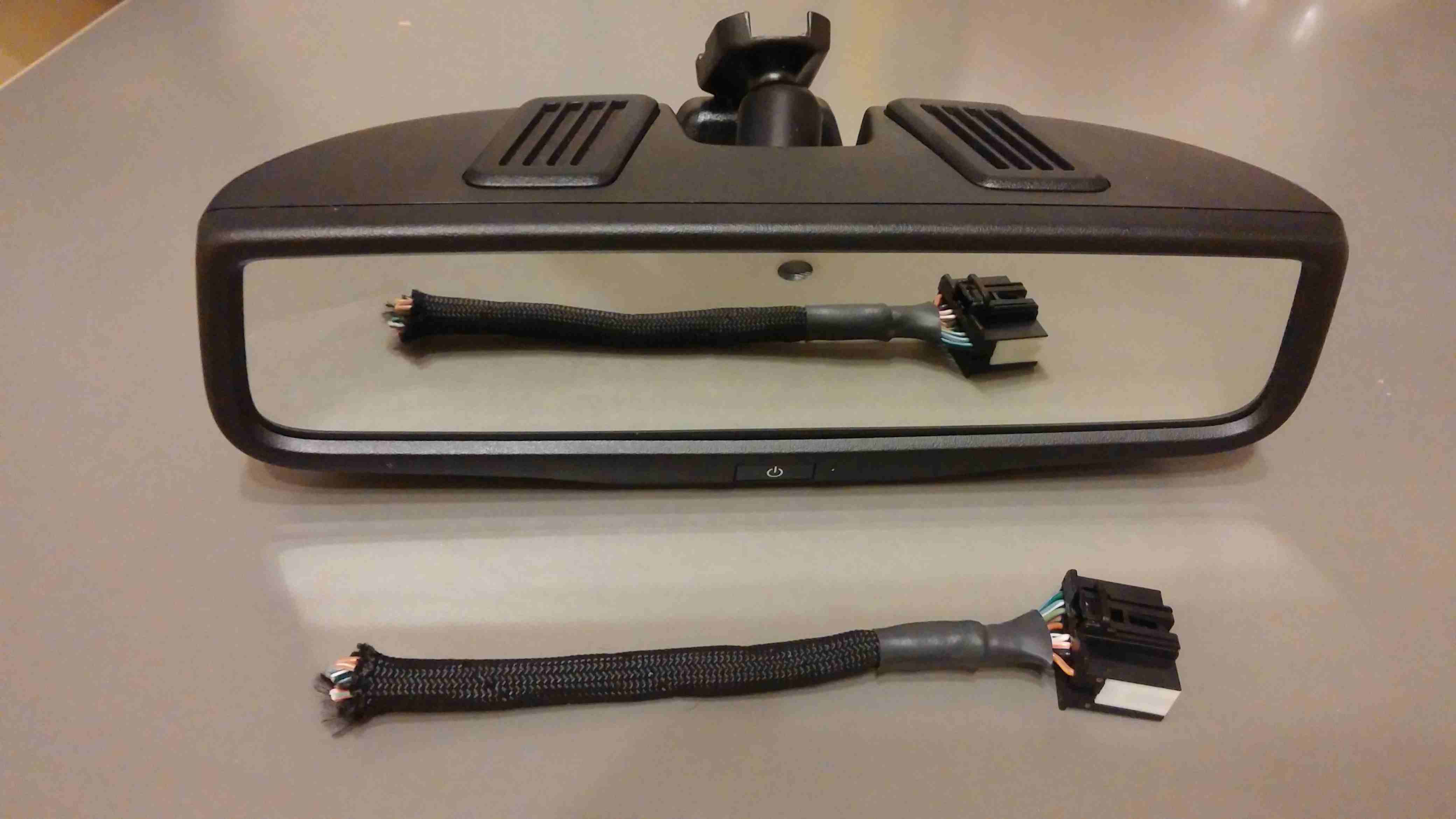

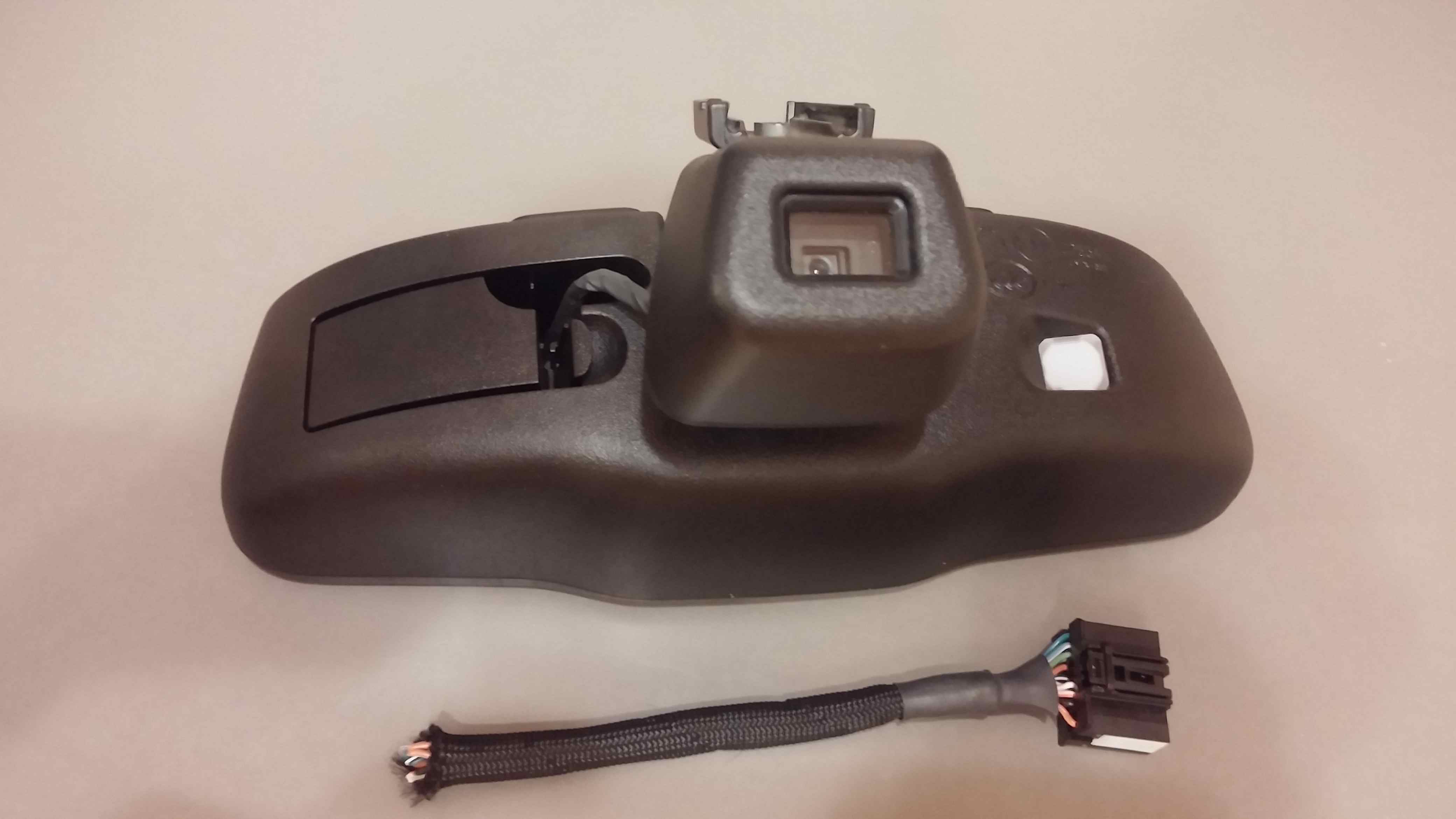

So, das wäre nun endlich geschafft. Man sollte aber einen Spiegel nehmen, der schon Mikros und Kamera dran hat. Die aus 2 mach 1 Variante birgt unkalkulierbare Tücken, da die schwarze Buchse runter muss wegen versteckter Teile. Das erwies sich als hartnäckig bis tödlich, da es kaum ohne Leiterbahnbruch abgeht.
Die grüne Lampe am Spiegel blinkt zwar noch, aber ansonsten ist alles paletti. Um Ersteres los zu werden, will ich das Ganze demnächst kalibrieren.

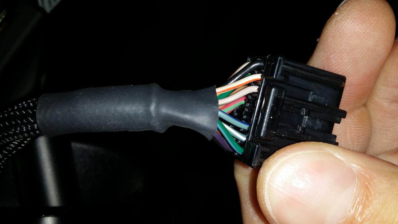

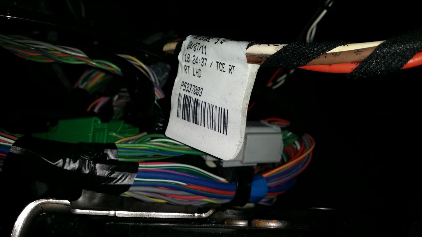

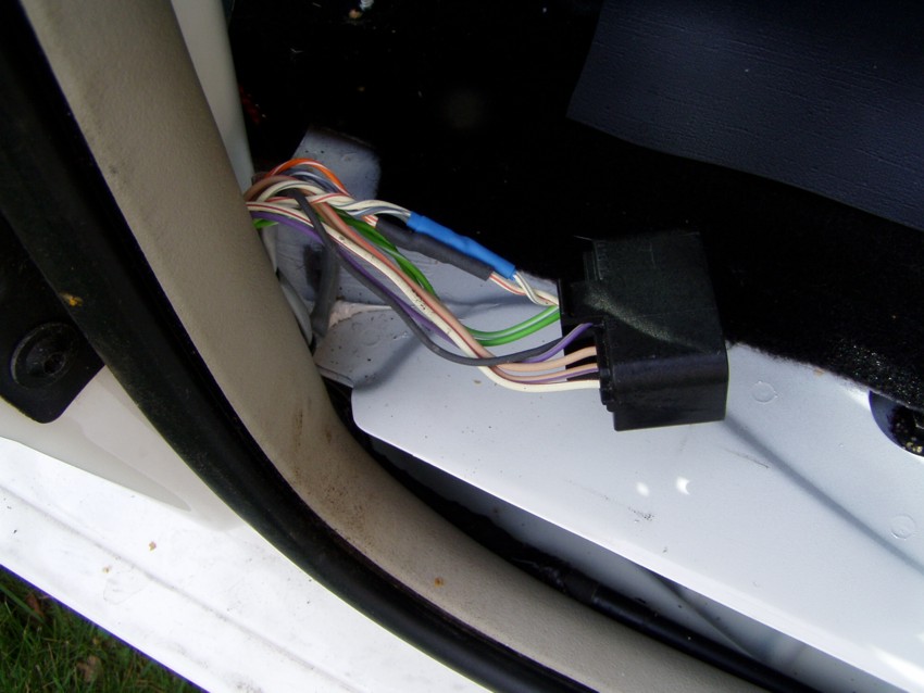

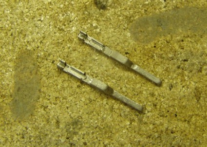

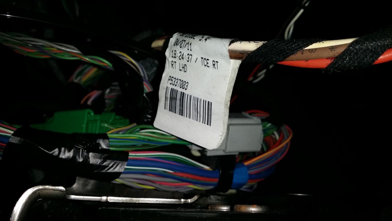

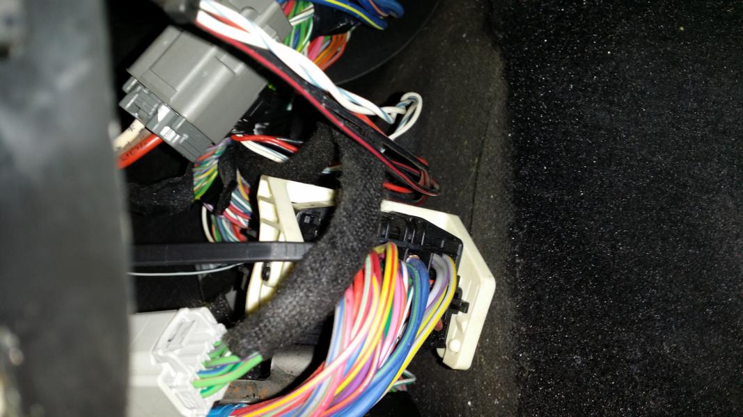

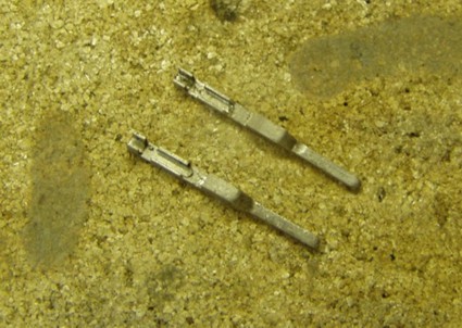

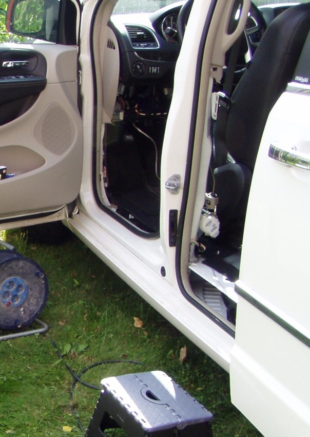

Anbei noch ein Bild von der Anbindung des CAN-Bus (B-Säule). Geistreicher Weise geht die Leitung zwar am Spiegel ab, endet aber bei Stecker 328. Die Kontaktstifte habe ich mir dann mangels der Selben, auch noch fix gefräst. Man gut, das es Jungs waren.

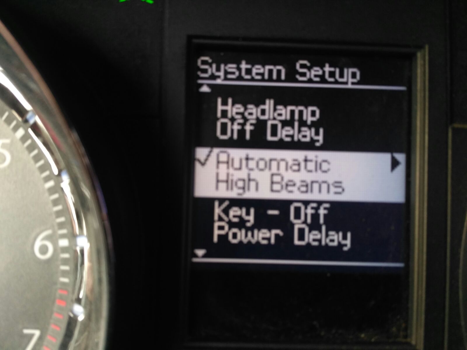

Das habe ich mit dem Witech-Pod und der CDA selbst erledigt. War eigentlich das kleinste Problem, wenn man von der Lernphase absieht. Steffen hat sich dankender Weise viel Mühe gemacht, mir das zu verklickern.
Gruß Gerhard -
Die Freischaltung ist wirklich an der Sache der wenigste Aufwand. Man muss halt die richtige Technik haben, was die Werkstätten leider nicht haben. So sieht die Realität aus. Klar, man muss wissen, wo man das Teil aktiviert, aber im Vergleich zum Keyless Go, den Memeory-Sitzen oder Motorfernstart ist das automatische Fernlicht eine 1-Minute-Show.

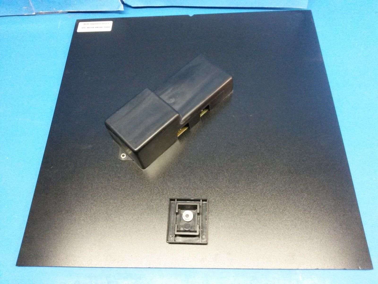

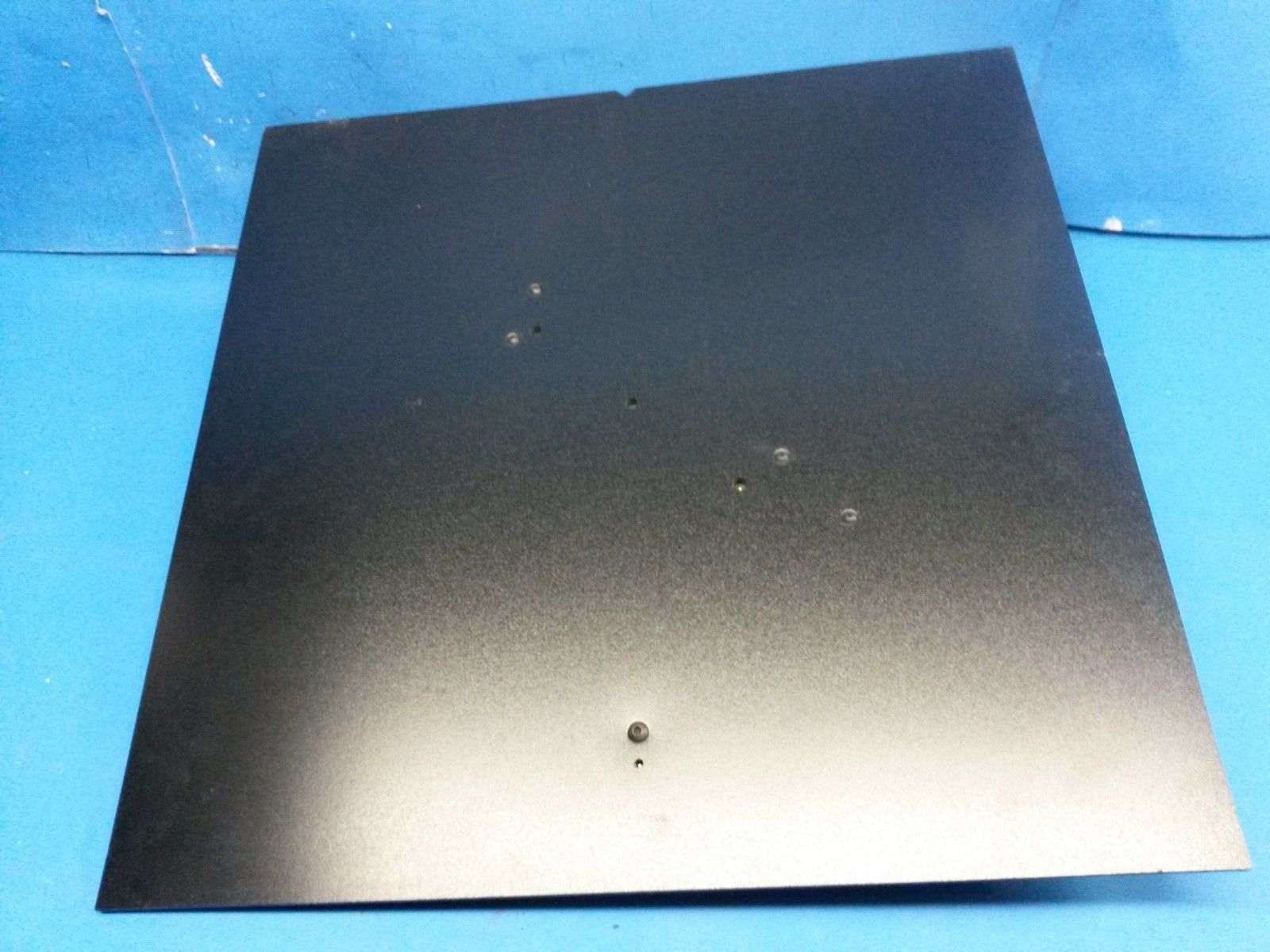

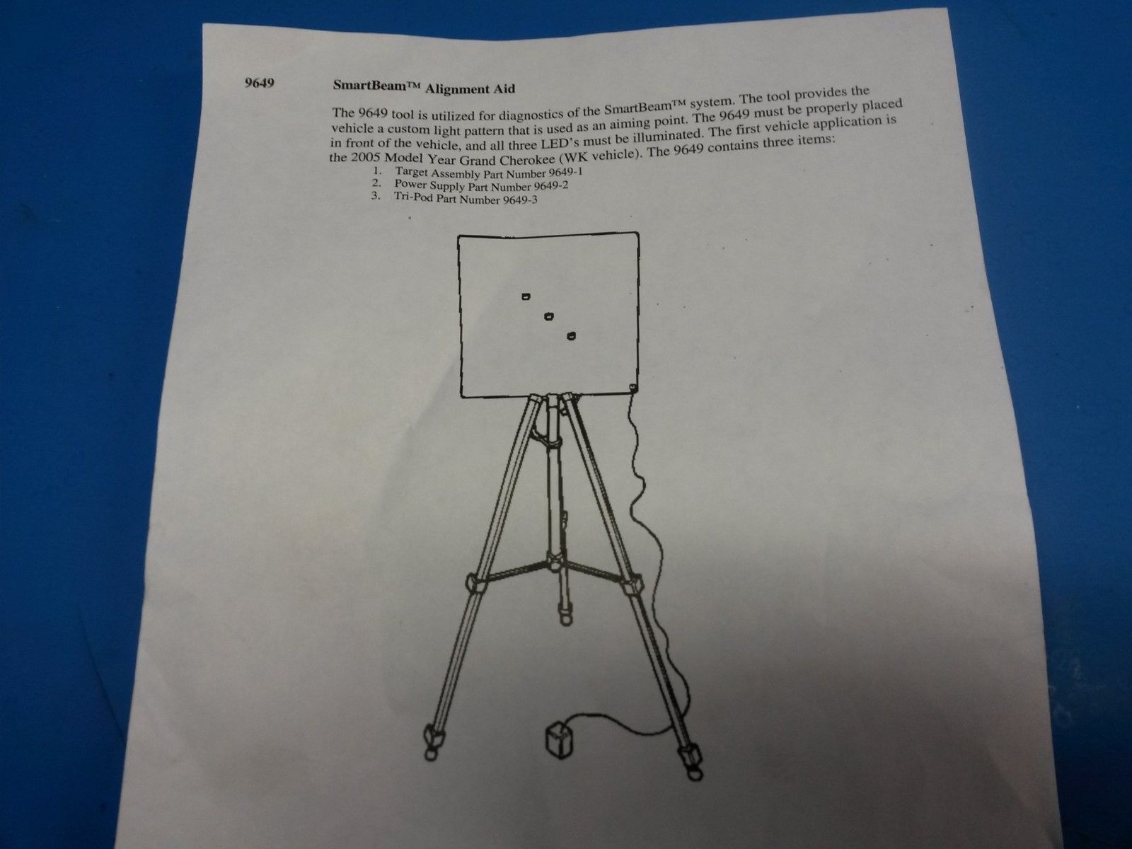

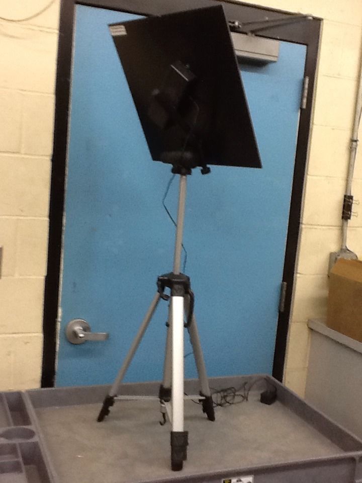

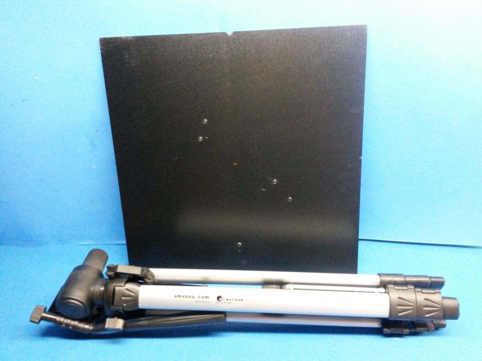

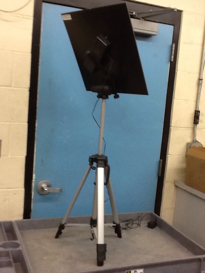

ich habe mal eine Zeichnung der Kalibrierschablone gemacht, die für das Einrichten der alten Spiegelversion gebraucht wird. Ein ziemliches Ungetüm, aber relativ leicht herzustellen. Anbei auch die Anleitung aus dem Handbuch.
Gruß Gerhard -
Sieht gut aus, deine Schablone. Hast du raus bekommen, was das für LEDs sind? Alles gleichfarbige?
Keine Ahnung, aber wenn man sich die Musterfotos anschaut, waren in der Version noch nicht mal Leds drin, sondern nur Bohrungen. Wie die Rückseite erkennen lässt, hatte man da wohl einfach eine Lampe im Kasten dahinter gesetzt. Weiß macht da schon Sinn, denn es geht ja nur um die Definition des Sichtfeldes in Fahrzeugmitte, während die Ausrichtung der Tafel über die Kerbe in Kameralinie erfolgt. Die Kerbe ist an der Oberkante auch um 21mm versetzt. Das ließ sich wie alle anderen Maße ganz gut aus Fotos ermitteln. Wie man allerdings per Peilung diese 21 mm genau erreichen will, ist mir schleierhaft. Ich werde das Teil auf jeden Fall mal bauen und berichten. ( die Bilder hatte ich in einer Auktion gefunden, wo auch die Part-Nr. genannt wurde)
Gerhard -
Die Nummer 9649 steht auch in den Service-Unterlagen drin, die du hast. Der Link funktioniert aber nicht mehr. Der Hersteller ist SPX Miller Tools.
https://mopar.snapon.com/item-…temid=18910006&type=tools
In der Auktion kann man auf einem Bild gut die Beschreibung lesen, aber es wird nicht darauf eingegangen, ob es einfarbige LEDs sind. ein spezielles Muster scheint nicht ausgestrahlt zu werden, da alle 3 LED leuchten sollen.
http://www.ebay.com/itm/9649-M…item=121739937146&vxp=mtr
Da der Link nicht ewig funktionieren wird, anbei noch die wesentlichen Bilder.
Ja, da sieht es so aus, als wenn die Led versenkt sind. Das war auf meinen Bildern nicht so gut zu erkennen. Es geht bei der ganzen Sache wohl auch nur um den Versatz. Das es so umständlich gemacht wird, hängt sicher mit dem Fokus der Kameralinse zusammen.
Gruß Gerhard -

Die CAN-Kabel sind bei meinem Kabelbaum am Spiegel vorhanden, ob die auch in der A-Säule weitergehen, habe ich noch nicht geprüft. Ich hoffe es...

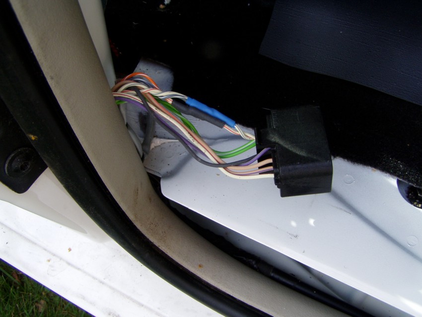

Die CAN-Leitungen gingen bei mir runter bis zum Stecker 328. Um diese Leitungen auf der Gegenseite fortzuführen waren 2 Pins (männl.) erforderlich.
Da 328 sehr ungünstig hinten links im Fußraum liegt, war das eine mächtige Fummelei. Wenn man nicht unbedingt Wert auf den Originalweg legt,
kann man die beiden Leitungen auch an der A-Säule zwischen Dach und Armaturenbrett, im gut zugängigen Bereich, abzweigen und von dort direkt unter der Einstiegsleiste zu B-Säule führen. Das Ganze wird auf jeden Fall einfacher sein, als wenn man direkt am Spiegelstecker beginnt. Wichtig ist, das die
CAN-Kabel auf der ganzen Länge verdrillt werden und evtl. auf dem unteren Ende im Bereich der A-Säule mit Isolierband geschützt werden, da man immer mit scharfen Kanten rechnen muss. Unten an der B-Säule ist dann die Anbindung an den CAN-Bus kein Problem.

Der Umbau aus 2 mach 1 geht natürlich auch. Wobei man da sehr schnell seine Grenzen aufgezeigt bekommt. Selbst mit bester Löttechnik und einiger Erfahrung in diesen Dingen. Das resultiert in erster Linie daraus, das einige Teile unter der Steckerleiste getauscht werden müssen, deren Auslötung enorme Schwierigkeiten bereitet. Zudem hat sich herausgestellt, das es verschiedene Platinenlayouts gibt, was man beim Kauf natürlich nicht erkennt.
Da 328 sehr ungünstig hinten links im Fußraum liegt, war das eine mächtige Fummelei. Wenn man nicht unbedingt Wert auf den Originalweg legt,dann werde ich mich mal auf die Suche nach dem Stecker machen und schauen, ob die zwei Kabel fortgeführt werden. Wenn die Kabel dort weiter gehen, ist nichts mehr zu ziehen?

mhhh, das ist leider zweimal der selbe Artikel. Kann ich an Hand der manchmal dürftigen Bilder sicher erkennen, ob der Spiegel auch die Mikrofone für uConnect hat?Den Umbau, den Du da gemacht hast, würde ich mir nicht zutrauen.
Der Steckertausch scheint mir noch die einfachste Lösung zu sein, da mir der neue Spiegel eh besser gefällt. Weißt Du, was das für ein Stecker ist (Hersteller oder Typnummer)? Bei Yazaki und Molex hab ich bislang nichts identisches gefunden.
Grüße,
Thomas -
Der Spiegel sollte mit Mikrofon sein, zur Not kann man dort fragen. Ich habe damals nur gebaut, weil es 2012 die Spiegel nicht gab.
Sorry. Habe ich nicht bemerkt, dass das Kopieren des Links nicht geklappt hat
http://www.ebay.com/itm/REAR-V…t%3D4%26sd%3D361603068838

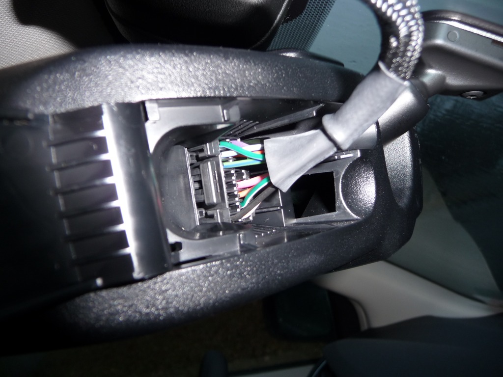

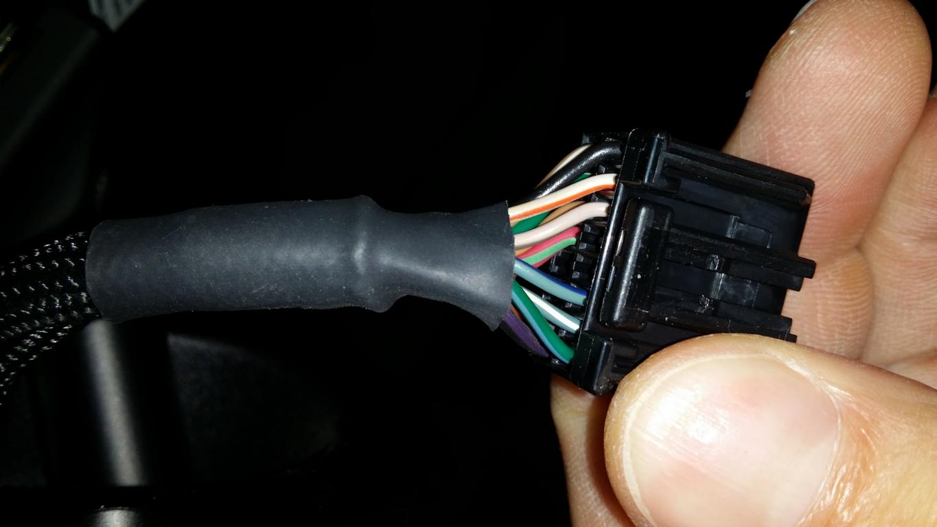

Ja, der Spiegel ab 2013 ist größer und hat nur eine blaue LED wie die Schalterbeleuchtung. Der alte Spiegel hat eine grüne Beleuchtung. Dafür musst du aber so einen Adapter bauen wie ich es gemacht habe oder die Kabel trennen und den neuen 20-poligen Stecker anbringen. Der Stecker ist ein MOLEX STAC64-Serie 34729-0200. Bekommst du kostenlos als Sample und auch mit Pins wenn du die mit angibst bei der Sample-Bestellung...
Genau den Spiegel hatte ich im Visier.
Ich dachte ich kann einfach die Pins aus dem alten Stecker raus machen und in den neuen einstecken...
Wo hast Du den selbstgebauten Adapter "versteckt"? Im Dachhimmel?
Grüße,
Thomas -

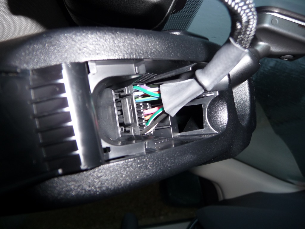

Nein, das funktioniert leider nicht. Das sind andere Pins. Der 16-polige Stecker ist von Tyco. die Pins vom Molex-Stecker sind schmaler.
Du kannst die Kabel aus dem alten Stecker auspinnen, die Pins abschneiden und den Pin vom Molex-Stecker dafür anlöten. Dann brauchst du auch keinen Adapter bauen (letztendlich brauchst du ja auch noch die Gegenbuchse zu dem 16-poligen Stecker). Ich habe das nur gemacht, weil ich mir nicht sicher war, ob der Spiegel ab Modelljahr 2013 in einem 2012er Fahrzeug funktioniert. Den Adapter habe ich dann letztendlich dran gelassen, weil ab und zu mal jemand bei mir auftaucht, um so einen alten Spiegel einzubauen. Den kann ich dann vorher bei mir auf Funktionn testen, indem ich einfach den Adapter herausnehme.
So sieht der Stecker aus
http://www.deutsch.molex.com/m…90200_PCB_RECEPTACLES.xmlDie Pins haben die Teilenummer 34803-0211, 34803-0212, 34803-3211 oder 34803-3212
Stecker und Pins bekommt man auch bei RS-Components, bei den Pins muss man bei denen aber 100 Stück abnehmen (zw. 3,60€ - 4,20€ netto). Der Stecker selber kostet da 90 Cent netto.
http://de.rs-online.com/web/p/…ve-steckverbinder/7241444
http://de.rs-online.com/web/p/products/8428181/ -

den Stecker und die Pins habe ich schon da, vielen Dank für die Links und Nummern! Hab's als Sample bei Molex bestellt und nach einem Tag schon da gehabt.Mich irritiert noch die Verkabelung. Du schriebst, dass die Pin-Zuordnung die gleiche ist. Soll heißen: Pin1 alt = Pin 1 neu? Auf den Fotos sieht das irgendwie gespiegelt aus, oder ich hab einen Knoten im Hirn.
Ich tendiere zum Abschneiden der alten Pins und Anlöten der Neuen. Bei TE sieht das mit den Samples wesentlich komplizierter aus. Die wollen zu viel wissen...

... die Verkabelung hört bei mir übrigens auch bei dem C328 im Fahrerfußraum auf
Den Stecker zu finden war auch etwas fummelig - war ganz tief in die Dämmmatten, hinter dem dicken Kabelstrang, gedrückt.
Den CAN-Bus will ich jetzt am Radio abnehmen, sieht mir erstmal als einfachste Lösung aus.
