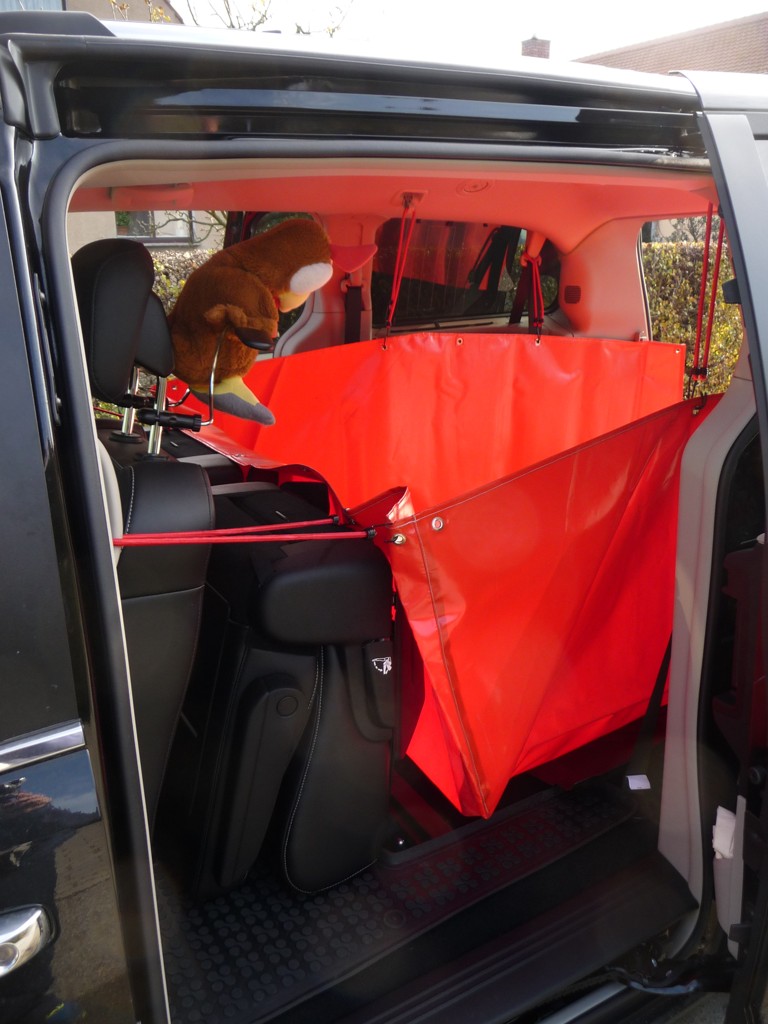

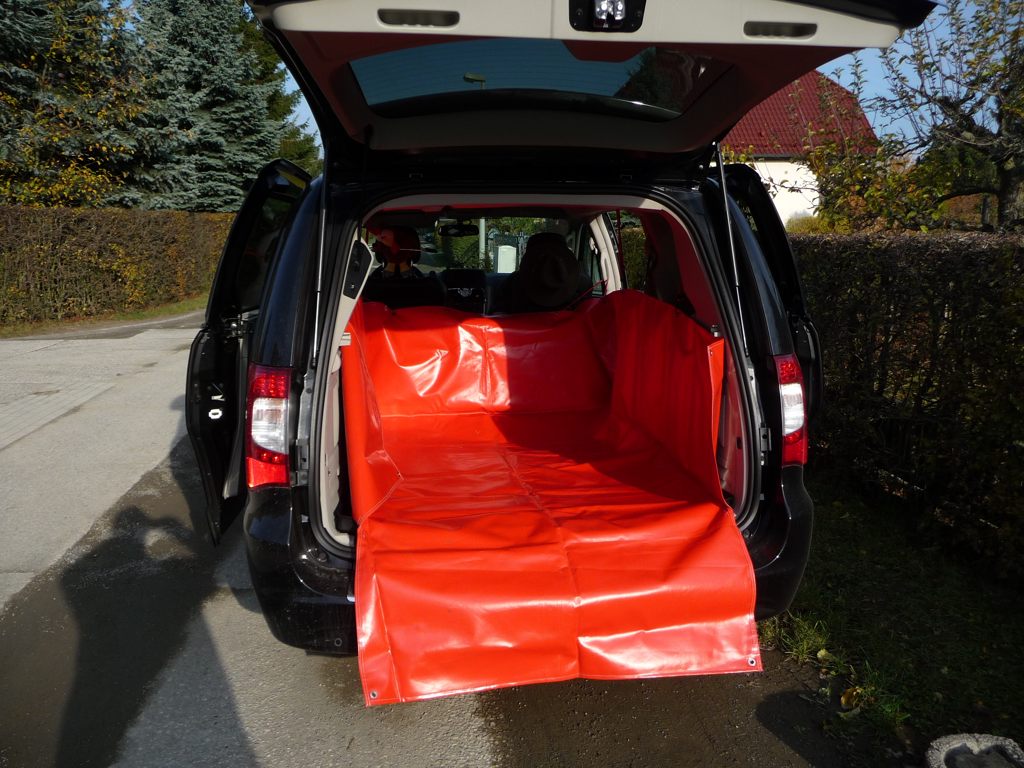

Da der Dicke bei mir nicht bloß schön aussehen darf sondern auch öfters als Last- und Transportesel leiden muß,
hab ich heute mal probiert ob mein alter Innenraumschutz vom Galaxy auch bei ihm rein passt, und er tut es 1A.
Bedingt durch Hobby, Haus, Garten und Haustiere hab ich öfters mal Sachen und Mengen zu transportieren die man lieber nicht so einfach ins Auto schmeißt um es nicht zu "versauen".
Deshalb hatte ich mir mal von einem Planensattler für'n 50er so einen Innenraumsack nähen lassen.
Das Material ist wasserdicht, leicht zu säubern und auch mechanisch sehr widerstandsfähig.
Bisher hat mir das Teil immer gute Dienste bei der Erhaltung des Innenraumes geleistet.
Neuer Voyager, (viele) neue Fragen (Ausstattung, Handhabung, etc...)
also das ist mal geil!! super idee

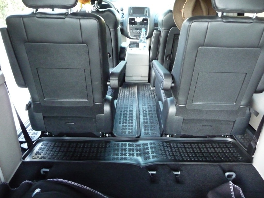

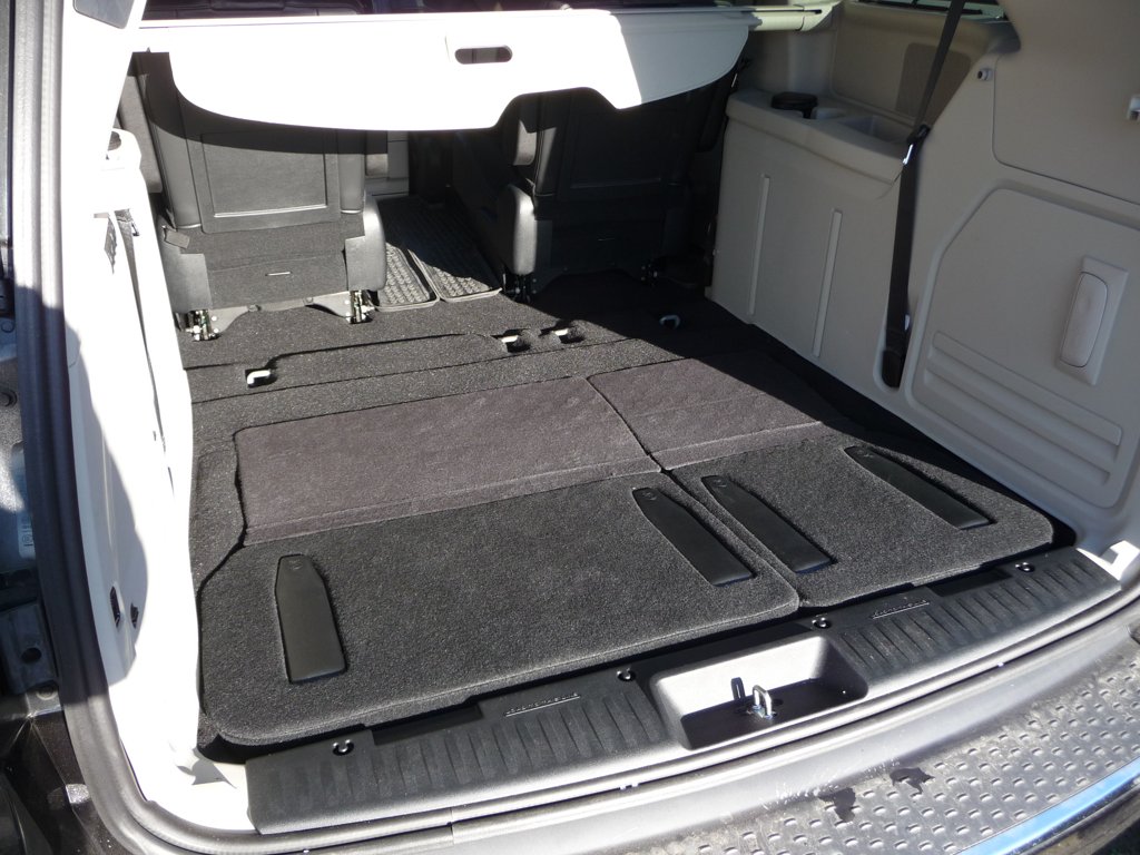

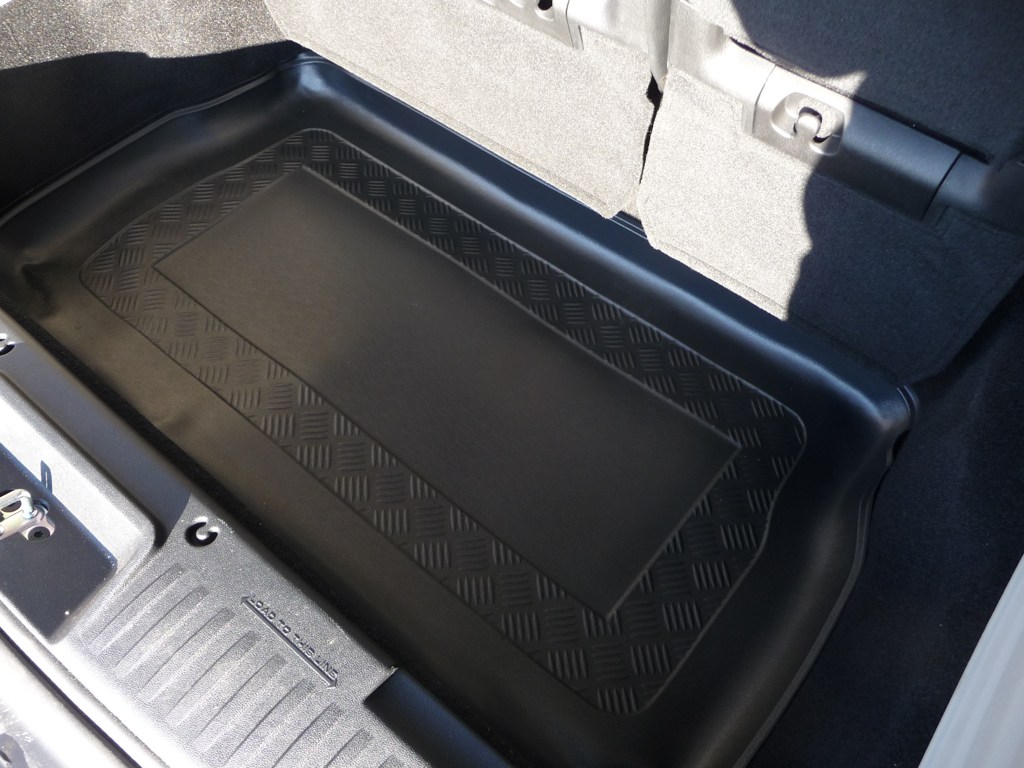

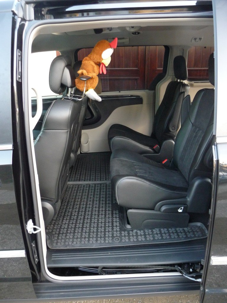

So da wir hier ja nun schon mal bei waren, noch die beiden anderen Schalen nun ist das Set komplett
.-die Kleine für in die Mulde der 3. sitzreihe passt plug 'n play
-funktioniert auch problemlos wenn die Sitze versenkt werden
NoName, gefunden für kleines Geld im INet bei den üblichen Verdächtigen-die Große für den kompletten Bereich hinter der 2. und bei versenkter 3. sitzreihe
-stolzer Preis, aber super Passform und Qualität, hat nicht nach Chemie gerochen
gefunden im INet nur bei Vmaxx und in Übersee (was aber preislich nicht passte) -

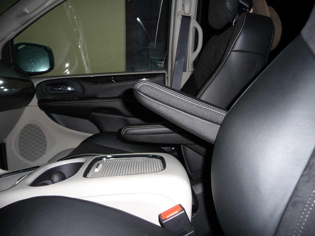

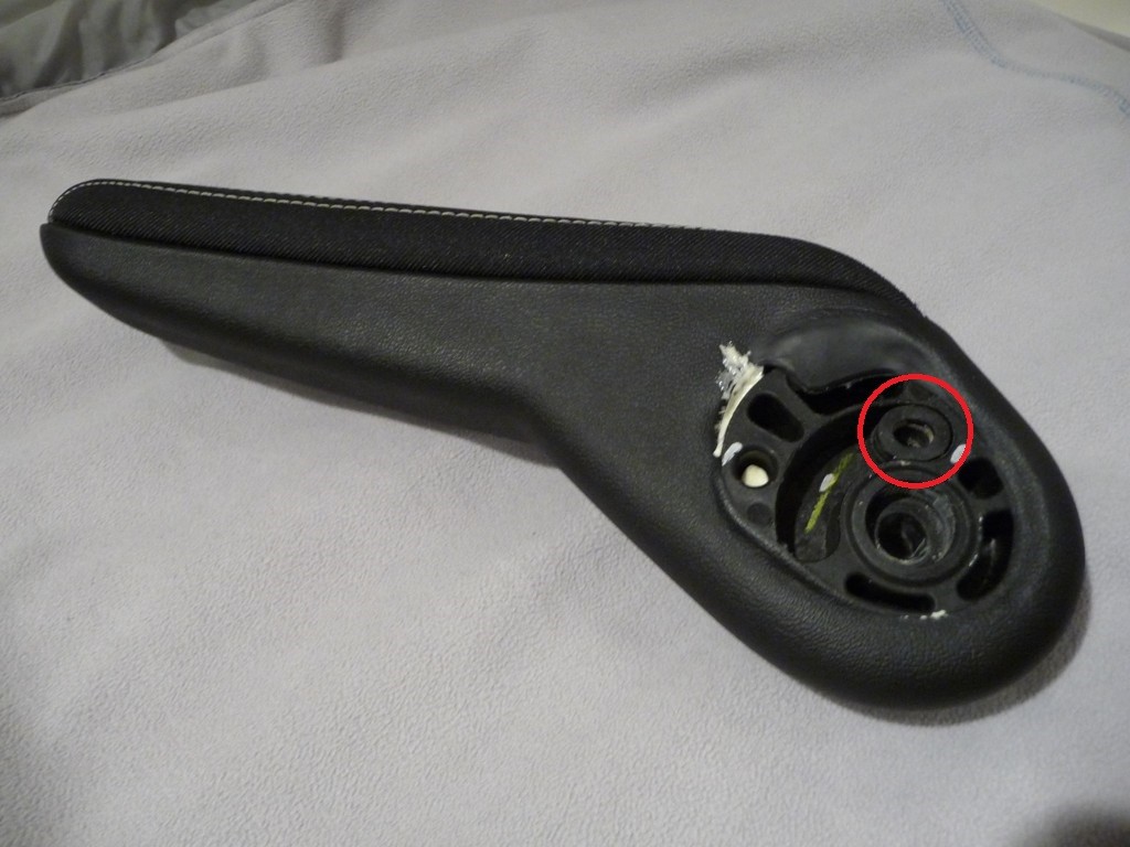

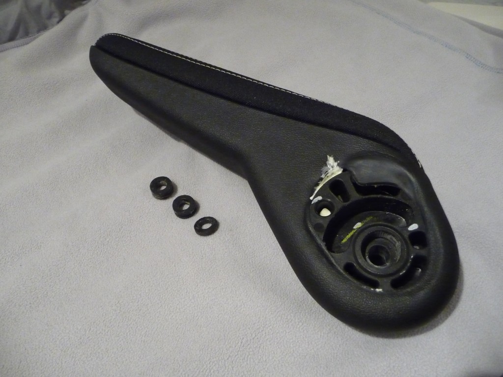

Mich hat die nicht vorhandene Möglichkeit zur festen Höhe/Arretierung der Armlehne von Anfang an gestört.
Selbst wenn die Armlehne total angebrummt ist, senkt sie sich nach kurzer Zeit komplett nach unten, was für mich ein blöder Winkel ist.
Deshalb hab ich nach einer LowBudget Lösung für das Problem gesucht und für mich gefunden.
Ich habe einfach in den Kanal ein paar Kabeldurchführungen aus festem Gummi eingelegt.
Damit den Weg nach mit einem weichen Anschlag nach unten begrenzt.
Durch entsprechende Dicke des eingelgten Materials kann so jeder den für sich passenden "Endanschlag" definieren.
Benötigt wird ein Torx T45, ein schmaler Schraubendreher für die Abdeckkappe und etwas Loctite Schraubendfest. -

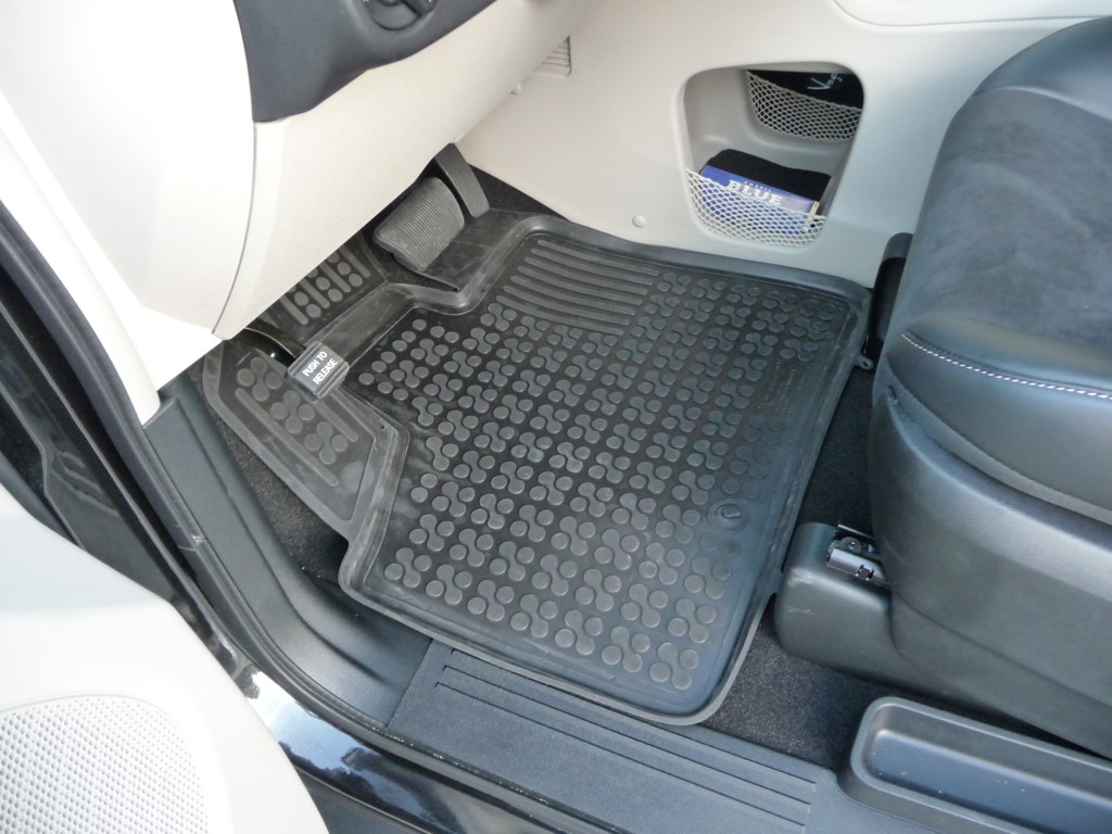

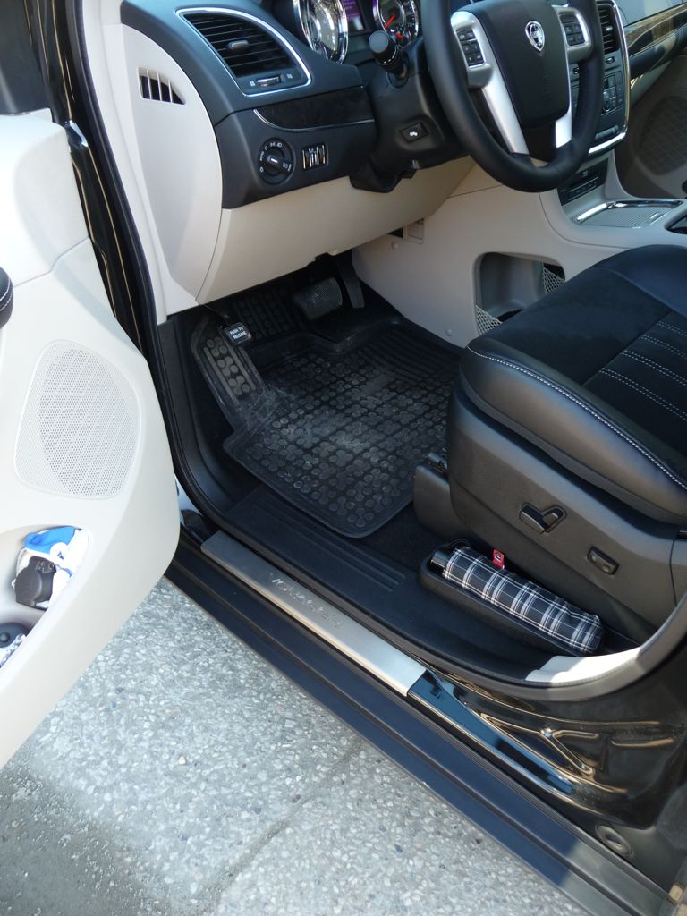

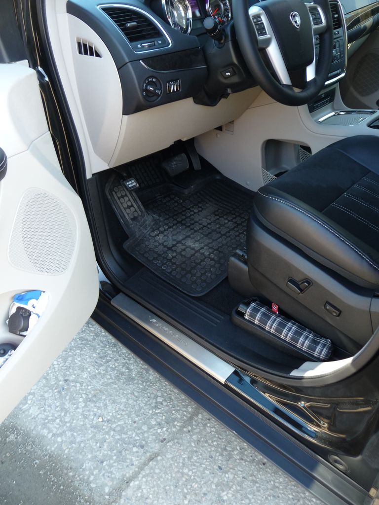

ich hab die Zentimex Matten auch schon eine ganze Weile drinnen.
Frage: die Befestigung im Teppich für die orginal Matten ( dieser komische Haken ) hast du den drin gelassen ? bei mir liegen die Zentimex auf der Fahrerseite darauf und mich stört der Hubbel.
Ich weiß aber nicht wie ich den Haken raus bekomme ohne was kaputt zu machen. hast du die Zentimex nur reingelegt oder irgendwie befestigt ?LG
Herby
ich hab mir die matten auch bestellt waren extrem schnell da!!
und haben überhaupt nicht nach Chemie gestunken sondern waren so ich würde sagen parfümiert!!
passen perfekt rein!! die zweite und dritte Sitzreihe habe ich nur rein gelegt und vorne für Fahrer und Beifahrer ein kleines loch rein gemacht und die originalen hacken verwendet.PS: hat jemand von euch diese Windabweiser für die Fenster?

prima Idee mit der Armlehne, dazu folgende Fragen:1. Welchen Durchmesser haben die Kabekdurchführungen?
2. Geht es auch ohne Loctite? Was kann ohne passieren?
3. Muss man die Kabeldurchführungen übereinander legen oder nebeneinander um unterschiedliche Einstellungswinkel der Lehne zu erreichen?
Vielen Dank
Klaus -

wie "voyager mike" schon richtig schrieb, brauchst Du bloß den kleine "Pimpel" in der Mitte abschneiden und hast ein 3-5mm Loch wo der Haken durchkommt.
Schau mal richtig auf mein 1. Bild bei dem Beitrag, kurz oberhalb der Sitzschiene sieht du wie der Haken die Matte hält.@ voyager mike
freue mich das ich helfen konnte und das die Qualität ebenso bestätigt wurde

zu 1.
zum Ø kann so nichts sagen hab einfach in die Kiste gegriffen und passende rausgenommen
werd ich mal bei nächster Gelegenheit für Dich nachmessenzu 2.
gehen tut das auch ohne
, aber wenn welches dran war hat das bestimmt einen Grund.
Und nicht nur weil die Amis das gern und häufig in diversen Varianten an alle Schrauben padden.
Die Schraube die die Armlehne hält hat ein konisches Gewinde welches damit am "Losrütteln" durch die Auf- und Abbewegung sowie seitliche Belastung gehindert wird.zu 3.
Wie Du auf meinen Bildern siehst hab ich die 2 1/2 Kabeldurchführungen übereinander gelegt (roter Kreis) und damit den "Kanal" voll aufgefüllt.
Den Einstellwinkel veränderst du indem Du den Raum im Kanal verkürzt. Für mich hat das auf Anhieb mit dem Ø der probierten Kabeldurchführung gepasst.
Man kann sich zB auch ein Stück (etwas größer) aus festerem Schaumstoff schneiden (zB diese Verpackungsteile von Elektrogeräten) und das dann in den Kanal drücken so dass die Armlehne erst mal zu hoch steht.
Und dann mit einem scharfen Schraubendreher etwas abstechen/ausstechen bis die Lehne auf den gewünschten Winkel kommt. -

vielen Dank für den Tip mit der Armlehne und Deine Antwort.
Hat prima geklappt mit den Kabeldurchführungen. Hatte auch zufällig sofort die passende Größe gegriffen. Mal sehen, ob sich ohne Loctite was lockert.Viele Grüße, Klaus
