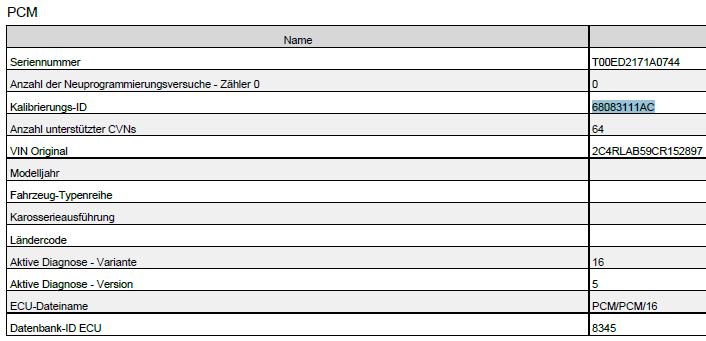

  • Wie kommst du drauf, dass 18-054-15 bei dir der Fall ist? Du hast doch einen Benziner und das TSB ist für nen Diesel. Leuchtet bei dir die MIL? Das kann von der Gasanlage kommen, auch ein fehlendes PCM-Update oder sogar der linke Zylinderkopf kann bis Modelljahr 2013 beschädigt sein. Kennst du Fehlercodes?

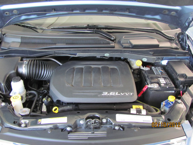

  • Ich habs gester aufgegeben.
    Motorabdeckung ist ja gleich weg, aber dann? Geht doch das Schrauben richtig los. Die Magnetventile für Gas liegen ja auch noch auf dieser Motorabdeckung, dass müsste alles weg, oder habe ich falsch geschaut?
    Gas hat m ich heute morgen auch wiedfer genervt. Ist Ihm zu kalt, ergo schaltet viel zu früh um........
  • Also ich weiß nicht. Die Anlage scheint bei dir nicht richtig eingestellt zu sein. Bei den kalten Temperaturen müssen wir ungefähr 1-1,5km fahren, bis das Teil auf Gas umstellt.

  • @steffen:
    das passt wie die Faust auf´s Auge, nur die Gasgeschichte ist eine andere.
    Wo hast Du Deinen Verdampfer verbaut?
    Meiner sitzt vorne links, so dass dort immerwährend die kalte Luft anströmt. Wenn es wärmer ist, gibts keine Probleme.
  • Ist bei mir zwischen Motorblock und TIPM. Du meinst mit dem Klackern aber nicht die Ventile im Gastank?
  • dann liegst wahrscheinlich daran.
    Ich hatte vor 2 Wochen ja einen Gasspezie dran, der mal alles gecheckt und und auch er meinte, liegt wohl ungünstig.
    Ich solle mal Pappe davor machen.
  • Der Behälter mit dem blauen Deckel und der gelben Kappe ist der Ventilschutz. Der Verdampfer ist links von der Batterie am hinteren Ende

  • RT 2013
    This bulletin applies to vehicles equipped with a 3.6L engine (Sales Code ERB)
    OVERVIEW:
    This bulletin involves selectively erasing and reprogramming the Powertrain Control Module (PCM) with new Software
    SYMPTOM/CONDITION:
    A small number of customers may experience a Malfunction Indicator Lamp (MIL) illumination. Upon further investigation the technician may find one or more of the following DTCs set in the PCM:
    · **P0116 - Engine Coolant Temperature Sensor Performance (3.6L engine with Engine Block Heater Sales Code NHK).**
    · U0140 - Lost Communication With BCM.
    · P0456 - Evap System Small Leak.
    The following transmission enhancements are also included in this software update:
    · Garage shift engagements into “D” may be harsh at times after shutdowns of 10-30 minute duration.
    · 5 - 6 Upshift timing adjusted to improve top speed performance [markets where speeds in excess of 161 kph (100 mph) are permitted].
