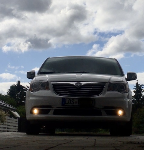

Ich hab mal noch eine Konfiguration dran gehängt, die die Nebelscheinwerfer als Tagfahrlicht aktiviert (Fog Lamp DRL). Diese lasse ich mit 100% leuchten, indem ich bei "Left DRL Voltage Regulation" und "Right DRL Voltage Regulation" 13,0V eintrage. Ich weiß, vorm TÜV muss es geändert werden. Sieht aber dreimal gescheiter aus. Und nun sind die Nebler nach 2 Jahren Dornröschenschlaf endlich mal in Benutzung.
