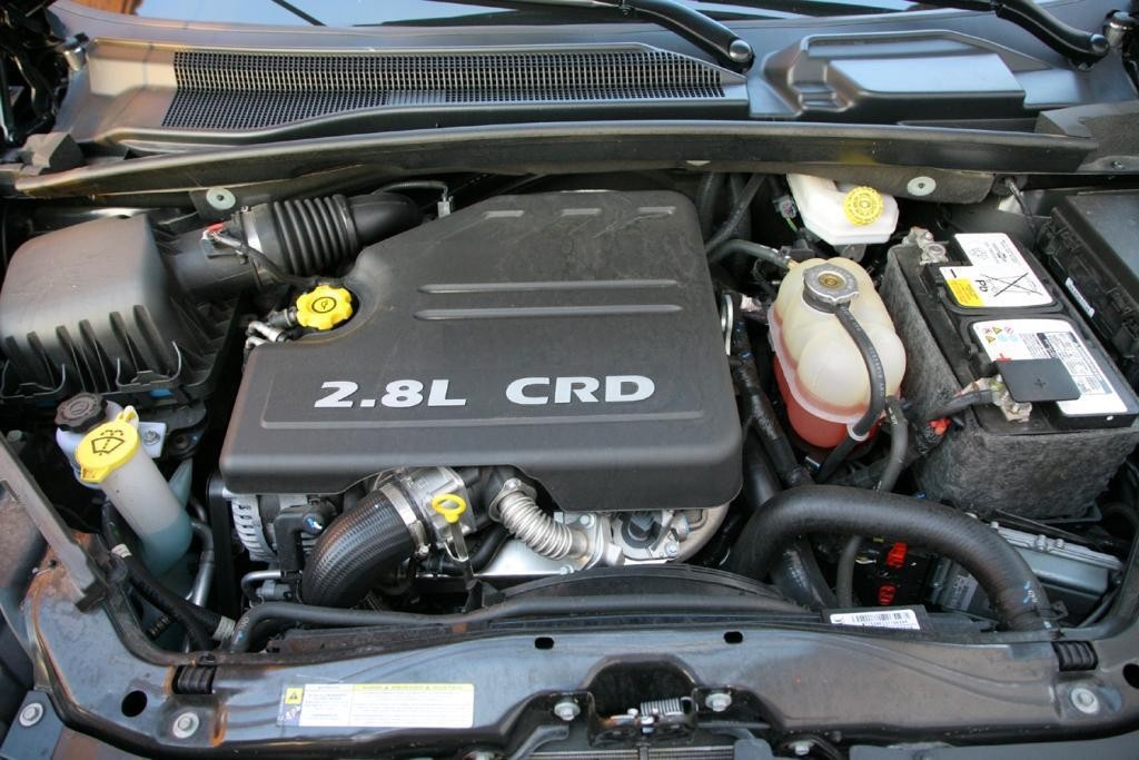

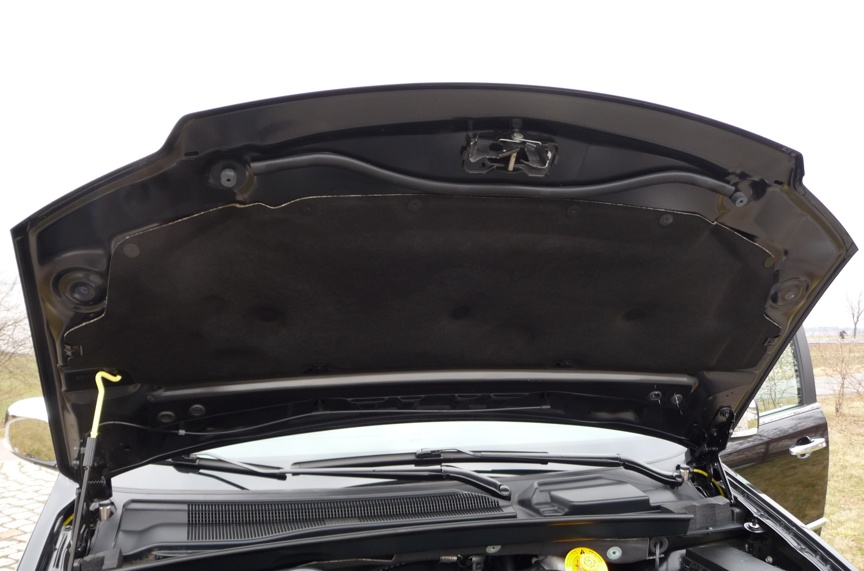

  • Hallo zusammen, wir kauften uns kürzlich einen Voyager 2,8 Diesel in der Goldaustattung. Was mir jetzt erst auffiel war das die Motordämmschutzmatte fehlte. Nach Rücksprache mit meinen Händler erklärte dieser mir die wäre bei meinen Modell (Bj,2014) nicht vorgesehen gewesen. Da wir in unseren "Alten" diese aber sehr wohl drinnen hatten dachte ich mir ich frag euch mal da ja in diesem Forum sehr viele Experten sind. Danke schon im Voraus für eure Antworten.
  • Also ich habe eine drin, zwar schon angeknabbert aber da. Es gibt also definitiv welche, da das Auto in der Form seit 2008 als Chrysler, Dodge oder eben Lancia unverändert existiert.
    Zur Not halt nachkaufen.
    Finde es nur komisch, dass die Matte angeblich extra weg gelassen wurde...bei einem Diesel...Hmm...

  • Moin,
    meinst Du die Dämmmatte aus der Motorhaube?
    Oder die Dämmhaube vom Motor?
    Beides sollte vorhanden sein.

  • Hallo Franz,
    kann mir nicht vorstellen dass das Ding bei einen "2014er Gold" ab Werk nicht drin war, schon gar nicht bei einem Diesel.
    Ist also Schmarren was der Händler Dir da auftischt :thumbdown: , eventuell war ja der Marder im Auto und er hat das angefressene Ding nur entsorgt.
    Ab zum Händler und ihm mal in's Blauauge gesprochen wegen der dreisten Lüge :cursing: !
    Im Partskatalog ist sie jedenfalls enthalten ........
    5020642AC , kostet drüben ca. $60,00

  • uper, danke für die Teilenummer :) denn bei uns war der Marder drin und hat ordentlich gewütet. Zum Glück nur an der Matte aber es sah verheerend aus.

  • Moin bestie,
    zur Sicherheit aber telefonisch die Teilenummer/Matte bestätigen lassen, damit auch das Richtige kommt.
    Im Shop aus dem Link von Steffen ist die Teile-# zB ein "Schalldämpfer Modell Fiat", denn der geringe Preisunterschied zum Teil hier in DE ist schon ungewöhnlich ......
    Nur als Tip, keine Ahnung ob die Klips zum Halten der Matte zur Mehrfachbenutzung gedacht sind oder kaputt gehen beim raus machen, hier zur Sicherheit die # 6504135.

  • Da müsst ihr euch dran gewiöhnen. Die schwachsinnigen Übersetzungen stammen leider aus dem italienischen Teilekatalog. Da wimmelt es nur so von diesen Übersetzungsgurken. Die Matte dämmt ja den Schall...
  • Die Teilenummer K05020642AC ist für den Benziner (ERB). Listenpreis ist 83,98 inkl. MwSt. Der Preis bei teile-Profis.de ist damit in Ordnung.
    Die Teilenummer für den Diesel (ENS) lautet K68143784AA. Die Matte für den Diesel kostet 71,63€ inkl. MwSt. (Listenpreis) und bei teile-Profis.de dann 64€.
    Beide werden als Schalldämpfer Motorhaube im FIAT-Teilekatalog bezeichnet.
