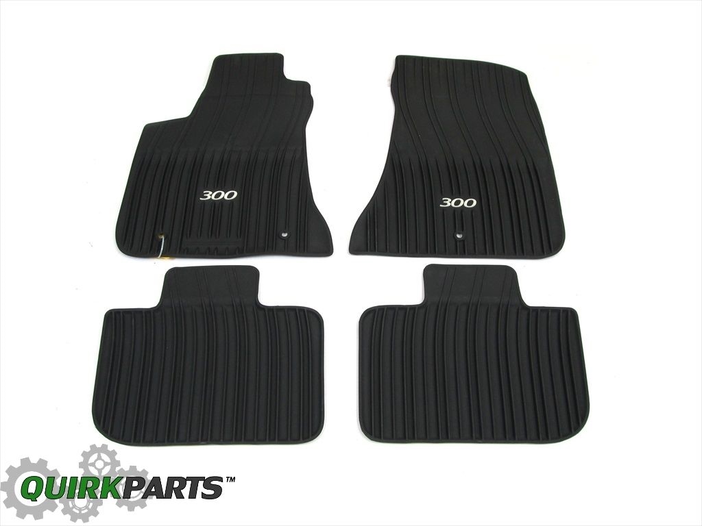

    habe nun mögliche original gummimatten mit 300 logo gefunden:
    https://www.quirkparts.com/oem…D1jJmU9NS03bC12OC1nYXM%3D
    ebenso hat mir erfreulicherweise ein forumsmitglied passgenaue gummimatten von "RAU" aufgezeigt:
    https://www.autositzbezuege-ra…rtigungshinweiseed98-2ff4
    das modell "octagon" ist zum beispiel auf amazon für unseren lania thema ausgewiesen

    ein autovergewaltiger, ist für mich einer, der seine stoffmatten mit salzwasser vollsaugen lässt und somit riskiert, dass sein teppichboden perma-feucht ist und den unterboden von innen "angreift" :P :P :P
    als salzburger am land braucht man gummimatten. punkt. ^^
    die wheatertech sind es mir irgendwie nicht wert.
    für meinen alten 300c hab ich mir die originalen gummimatten mit chrysler aufschrift gekauft. da ist es mir wert :rolleyes:
    hallo zusammen,
    fährt jemand von euch passgenau gummifußmatten für den thema bzw. 300c 2011-?
    ich finde nur welche von wheatertech um über 100$ ohne zoll oder transport.
    leider entzieht es sich auch meiner kenntnis, ob die fußmatten gegenüber 300c -2010 die gleiche form behalten haben?
    bin um jeden tipp froh ^^
