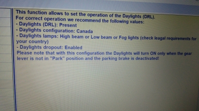

    per multiuscan gibt es die einstellmöglichkeiten im body control module.
    im anhang ein text welcher dort angezeigt wird.
    hier wird von einer DROPOUT funktion geschrieben!
    es gibt u.a. die einstellungen: canada, europe1, europe2, europe3.
    ich fahre nun auf europe1, heißt:
    bei Dunkelheit egal ob P, R, N, D:
    - auto = abblendlicht xenon mit gedimmten led's weiß und orangen seitenleuchten vorne
    - 0 stellung = led's weiß in voller stärke ohne rückleuchten
    - standlicht = led's weiß in voller stärke mit orangen seitenleuchten vorne
    - abblendlicht = gleich wie auto bei dunkelheit
    sobald ich bei helligkeit mal daran denke gebe ich noch ein update wie es bei auto mit tageslicht ist.
    es funktionierte auch bei mir :thumbup:
