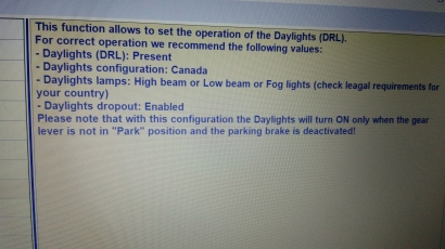

Könnte mir jemand mal erklären wie unsere Standlichter funktionieren sollten......
Bei mir sind die Standlichter an den Helligkeitssensor gekoppelt , sowie an die Getriebestellung....
konkret :
Lichtschalter auf Standlicht bei Helligkeit Stellung "P" - keine funktion
Lichtschalter auf Standlicht bei Helligkeit Stellung "P" - "D" - "P" - vorne LEDs , ohne Pseudo blinker , hinten nichts.
Lichtschalter auf Standlicht bei Dunkelheit Stellung "P" oder "D" - vorne LEDs+Pseudo-Blinker+Hinten komplett.
Ist das Normal ?
oder bin ich wider der einzige der die "Bangladesch" konfiguration im BCM hat ??
