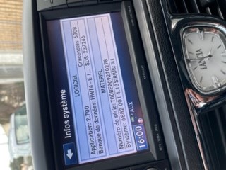

    Dann habe ich im Menü noch eine Info gefunden, siehe Anhang. Dort soll man für Updates (Karte) schauen. Keine Ahnung ob sich das lohnt.
    Bei Gelegenheit schaue ich es mir an. Aber ich glaube es gibt keine Karten Updates mehr für mein Systeme...
