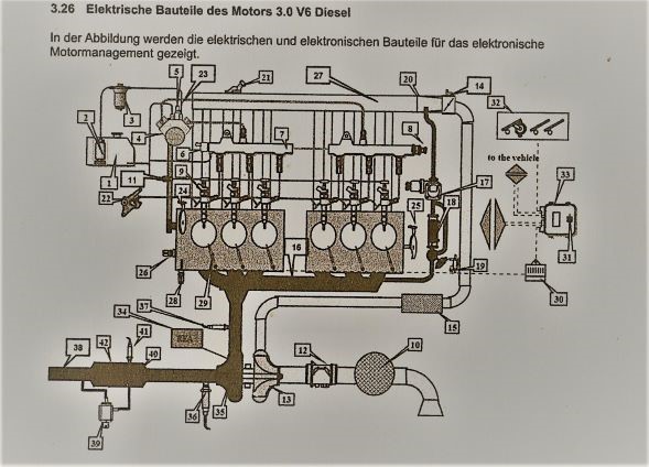

    Hi :thumbup:
    Schau Dir die Zeichnung von FCA für den MV Motorie 3.0 V6 Diesel an. Hier sind alle elektrischen und elektronischen Bausteile des Motormanagement aufgeführt.
    1 Dieselbehälter; 2 Tauchpumpe; 3 Kraftstoffilter ( Unter dem Wagen) 4 Hochdruckpumpe; 5 Durchflussregler Mprop; 6 Druckregler;7 Rail ;8 Raildrucksensor;9; Einspritzdüsen;10 Luftfilter;11 Druckregler Kraftstoffrücklauf; 12 Luftmengenmesser; 13 Kompressor;
    14 Drosselklappengehäuse; 15 Ladeluftkühler; 16 Auslasskrümmer;17 AGR Ventil; AGR AWärmetauscher; 19 ON/OFF Ventil für die Bewegung des Bypassventils; 20 Verteiler; 21 Druck und Temperatursensor Ansaugung; 22 Steller SWIRL Ventil; 23 Kraftstoffhochdruckleitung;
    24 Drehzahlsensor; 25 Taktsensor ;26 Motortemperatursensor; 27 Ansaugkrümmer; 28 Oeldruckschalter; 29 Gklühkerzen; 30 Vorglühsteuergerät; 31 Luftdrucksensor; 32 Zusammenbau Pedale ;33 Motorkontrollsteuerung; 24 Rea; 35 Turbine ; 36 Lambdasionde ;
    37 Abgastemperatursonde; 38 Abgasrohr;39 Differentialdrucksensor DPF; 40 Katalysator; 41 Abgastemperatursensor; DPF Filter.
    Nr 41 und Nr 37 sind danach für die Abgastemperatur relevant
    Gruß HJ
