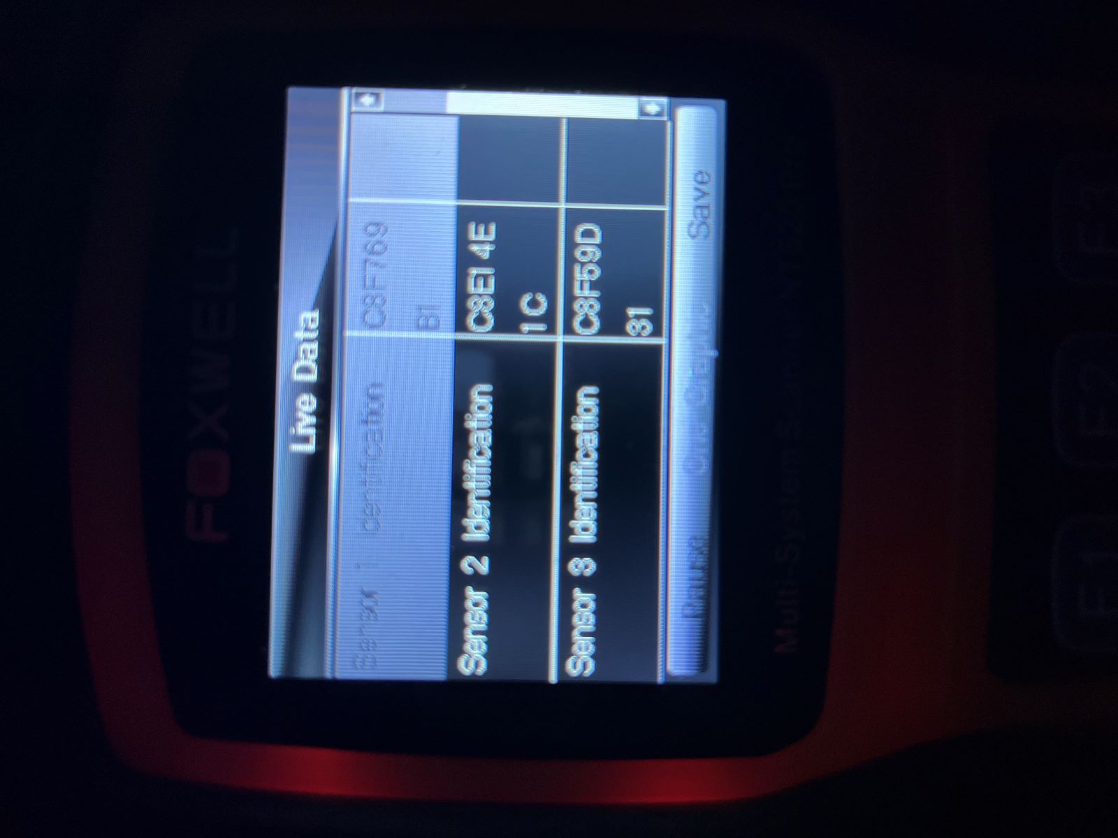

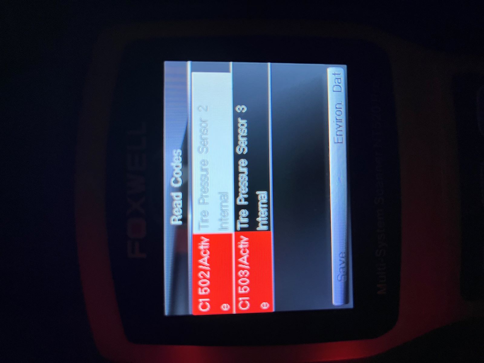

    Hallo Steffen,
    das könnte durchaus sein. Zuerst hatte nämlich der vordere rechte Sensor (2) über ein paar Wochen immer nur den gleichen Luftdruck angezeigt (also auch bei einer Erwärmung des Reifens). Danach ist er irgendwann einmal ganz ausgefallen und ein paar Wochen danach war auch der hintere rechte Sensor (3) dann plötzlich weg.
    Komisch ist, dass auf dem Diagnosegerät die vier Sensoren mit einer individuellen Kennung alle angezeigt werden und sogar jeweils ein Luftdruck dazu mitgeteilt wird. Allerdings verändern sich die Luftdruckwerte von Sensor 2 und 3 nicht bei Erwärmung der Reifen ?
    Auf dem Tachodisplay des Fahrzeuges werden die beiden rechten Sensoren dann aber ständig nur mit Strichen angezeigt.
    Es sind halt innerhalb von 2-3 Wochen beide rechte Radsensoren ausgefallen und zeigen keine Werte mehr an ?
    Vielleicht hat das aber auch eine ganz andere Ursache ?
    Jedenfalls lässt sich der angezeigte Fehler nicht aus dem Fehlerspeicher löschen.
