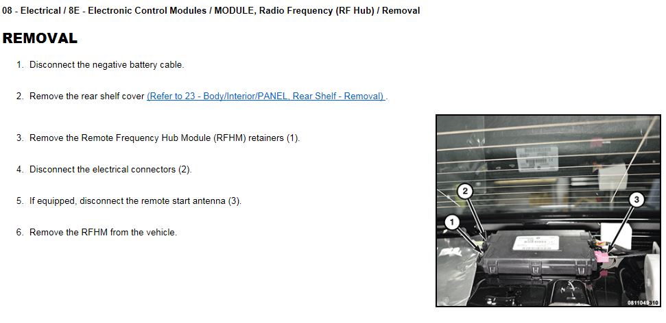

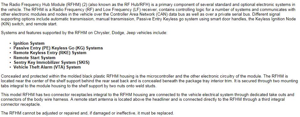

    Hier noch die versprochenen Infos zum RF-Modul:
    Seltsamerweise konnte ich es im EPER-Katalog nicht finden. Weder in den Zeichnungen noch auf der CD-Version des Katalogs - als ob es das im Thema nicht gäbe ?( In den USA findet man es unter der Ersatzteil-Nr. ist 5026794AH, z.B. hier: https://parts.thomascdj.com/oe…mZT01LTdsLXY4LWdhcw%3D%3D
    Verbaut ist es unter der Hutablage, siehe Anhang oder auch hier: https://www.youtube.com/watch?v=QhkdEUnEozU
    Hier ist der Einbau ab Seite 12 beschrieben: https://moparonlineparts.com/docs/82213642.pdf
