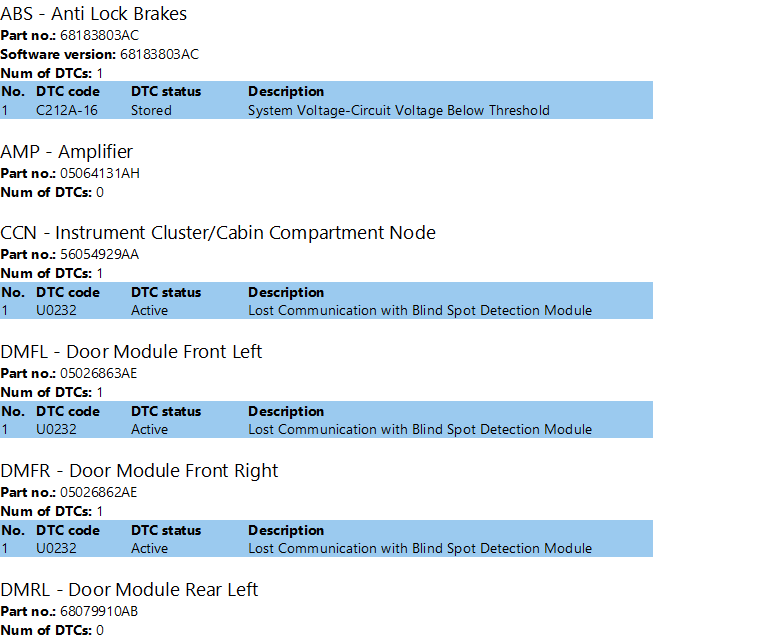

Hatte jetzt bereits mit Kontaktspray versucht und beide Module vertauscht. Danach einen neuen Scan mit Appcar gemacht. Gleiches Fehlerbild wie oben im Anhang.
LBSS oder RBSS tauchen leider nicht im Scan Report auf

vielen Dank für deinen Kommentar. Wie kommst du darauf? Ich möchte behaupten es macht doch noch Sinn (Hoffnung stirbt zuletzt). Wäre der rechte defekt müsste der Fehlercode U0233 sein. U0232 wie angegeben ist lt. Kraftwerk das BSM hinten links. Auch ist hier die Rede von Door Modul front left und front right. Damit sind m.E. nach irgendetwas vorne an der Tür gemeint (Die Spiegel wahrscheinlich) die nicht mit dem BSM Modul arbeiten.

ich habe heute endlich mein OBD Link erhalten und auslesen funktioniert ohne Probleme. Ich hänge dir einmal den Auszug des Fehlerprotokolls an. Heute ist es ziemlich kalt aber ich würde als nächstes die Sensoren von links nach rechts tauschen und umgedreht oder siehst du noch mehr im Protokoll?

ich war jetzt noch einmal bei Fiat/Alfa. So richtig können die mir nicht helfen. Fehlercode ist U0232. Gefunden bei Kraftwerk habe ich: „Lost Comm with Side Obstacle Detection Ctrl Mod Left“. Der Techniker meint es ist wahrscheinlich nicht der Radarsensor sondern ein anderes Steuergerät?!
