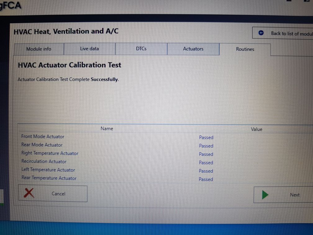

Für das Kalibrieren nimm lieber Appcar diag, da wird bis zum Schluss durchgeführt. Mit Alfaobd funktioniert das nicht so richtig.
Du hast doch das schäbige Innenleben des Motors begutachtet.
Die Kontakte am Motor liegen nur an, die Verzahnung aus Kunststoff bricht mit der Zeit, genauso die mit Kunststoff gelagerte Welle der Zahnräder. Übrigens alle 3 Stellmotoren der Klappensteuerung sind untereinander austauschbar.Der Motor ist simpel und einfach zusammengebaut. Er hat nur 2 Anschlüsse, plus und minus. Das reicht für die simple Ansteuerung und Regelung. Dreht der Motor z.B. in eine Richtung bis zum Anschlag, erkennt das Steuergerät die Endposition durch den Spannungsanstieg am Anschlag, durch die Änderung der Spannungspole am Motor, dreht er in die andere Richtung bis zum anderen Endanschlag. Das reicht z.B. für einfache Umluftklappensteurung, da gibt es eben nur ganz ZU oder ganz AUF, dazwischen gibt's nichts. Bei den anderen Motoren, wo du eine bestimmte Stellung brauchst um die richtige Temperatur zu dosieren, brauchst du den Weg zwischen Endanschlägen. Das macht man mit PWM, also pulsweitenmodulierung der angesteuerten Spannung. Das kennt man bereits bei Einfadenlampen für Brems- und Schlusslicht. Je länger die Zeit der angelegten Spannung, desto heller ist die Lampe. Durch die Impulse zwischen zwei Endanschlägen kennt das Steuergerät die Lage bzw Position des Motors. Ich glaube der Steffen.m kann das besser erklären. Ich bin eher für die Mechanik

Nummer 2 müsste dein Stellmotor von der Umluftklappe sein bzw in diesem Kasten mit Pollenfilter sitzt die Umluftklappe. Schraub den Motor raus und versuchs noch einmal durch den Umlufttaster den Motor anzusteuern. Die Umluftklappe auf Freigängigkeit überprüfen.
Jetzt musst du auch an die Stellmotoren ran und gucken das die Klappe vom Stellmotor bewegt wird. Vielleicht an der Klappe der Antrieb ausgehängt/ lose. Normalerweise wenn du die Temperatur änderst, dann hörst du laut und deutlich die Klappe, wie die bewegt wird. Das ist wirklich nicht zu überhören.
Stellmotoren mit appcar diag kalibrieren, die Funktion gibt's, die Stellmotoren werden einzeln überprüft und bei nicht i.O. bekommst du eine Meldung. Oder du guckst in die Livedaten rein, da kannst du, beim Verstellen der Temperatur die Veränderung der Mischklappe überprüfen, mit alfaobd geht auch. Übrigens, beim Verstellen der Temperatur hörst du die Klappe? Die ist recht laut
