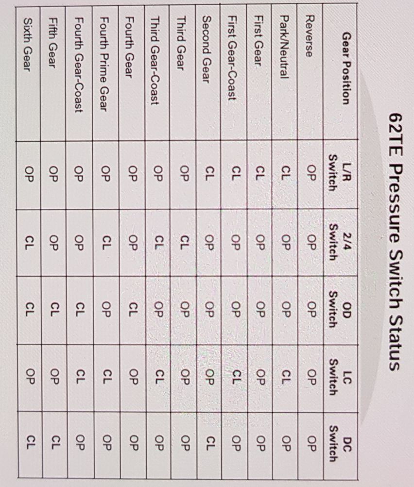

Also mit appcar diag ist es nicht möglich den Druck auszulesen, aber dafür die einzelnen Schaltventile. Als Beispiel: der Rückwärtsgang wird von drei Ventilen aktiviert und nur 2 von 3 steuern den Öldruck für die Friktionsscheiben. Im PCM bei Livedaten, bei LC-Solenoid und L/R-Solenoid, Hacken setzen und RUN. Beim Einlegen des Rückwärtsgangs werden diese Ventile geöffnet. Der Druck wird aufgebaut, die Friktionsscheiben schließen und die Kraft kann übertragen werden.

Also den Druck auslesen mit alfaobd geht nicht, mit appcardiag muss ich ausprobieren. Wenn der Rückwärtsgang nicht funktioniert, kannst du am großen Getriebestecker die Widerstandsmessung durchführen. Die Ventile für den Rückwärtsgang sind bekannt. Wenn Interesse da ist, kann ich die Vorgehensweise genauer beschreiben. Wenn von drei Ventilen(Rückwärtsgang wird mit 3 Ventilen geschaltet)eins kaputt wäre, dann müsste die Motorkontrolleuchte auch angehen. Und wenn der Wagen die Vorwärtsgänge hat, dann hat der Wandler mit dem Rückwärtsgang nichts zu tun.

Wenn ich nach deinem Bild gehe, dann versuchst du eine Verbindung mit einem Steuergerät aufzubauen, das gar nicht gibt. Es gibt kein TCM beim RT, ich habe schon ganz oben erläutert. Das Getriebe wird von PCM gesteuert, also musst du mit PCM bzw Motor kommunizieren.

Unten im Bild ist die 12 deine Glückszahl
Hinten am Motorblock, unterhalb des Turboladers, der große schwarze Deckel, rechts davon ist der Ölkühler.
