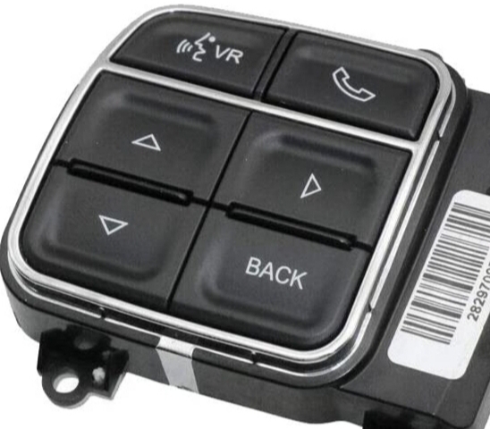

Also seit einer Woche ist der EVIC-Schalter drin, funktioniert wunderbar. Problem behoben.

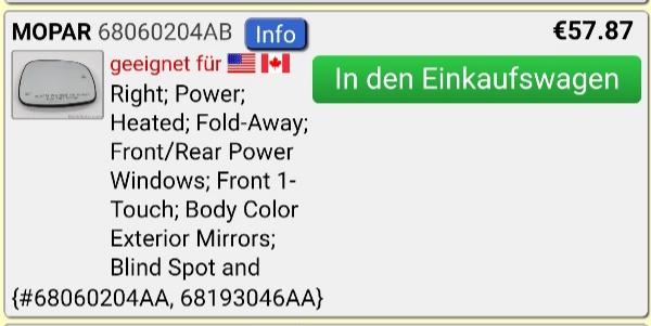

Original und neu von Mopar 57,87€ + Versand+ Zoll
