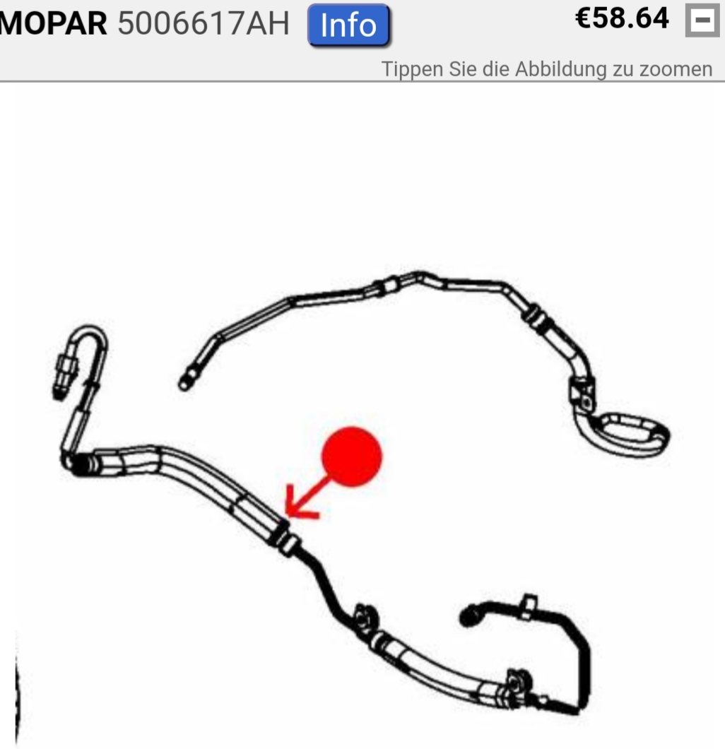

https://lancia.7zap.com/de/voy/25/
Schaut aber ganz normal aus(auch mit deiner Fahrgestellnummer), sprich wie bei Chrysler/Dodge. Such dir was aus!
Wenn allgemein bei Chrysler/Dodge/Lancia die selbe Leitung drinnen ist, dann...
