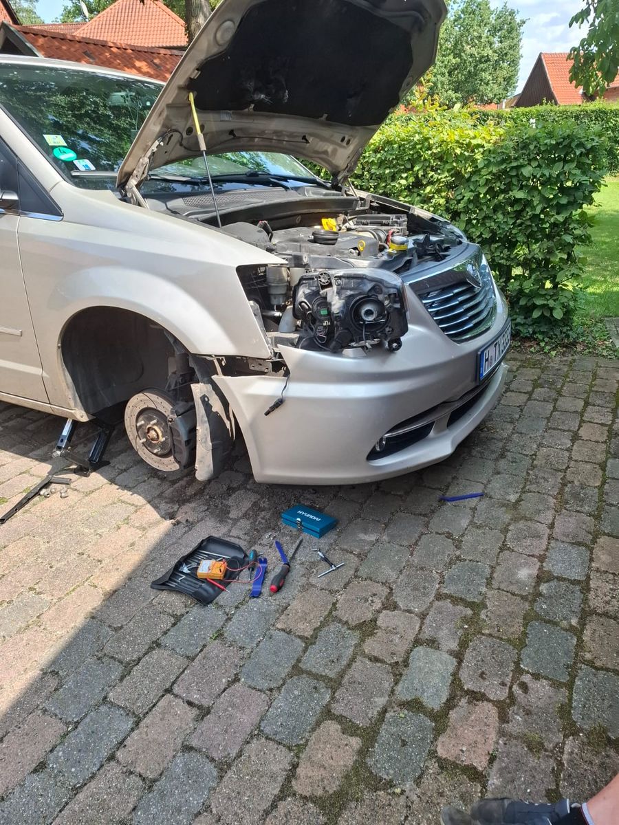

Mit dem Foto wollte ich zeigen, wie servicefeindlich der „moderne“ Fahrzeugbau inzwischen geworden ist: Beim Chrysler Voyager (Bj. 2015) muss man für ein flaches Xenon-Vorschaltgerät das Rad, die Radhausschale, den Stoßfänger und den Scheinwerfer ausbauen – über 15 Befestigungen.
In der Werkstatt wären dafür realistisch 2–3 Stunden Arbeitszeit plus Material angefallen; das Teil hätte in der Fachwerkstatt 120 € gekostet.
Unterm Strich also schnell 350–600 €. Ich mache es selbst, solange es geht.
Nicht aus Geiz, sondern aus Prinzip: Reparierbarkeit darf kein Luxus sein.
Hallo Stefan, alles gut – danke für deine Mühe.
Ich habe geprüft, ob am Vorschaltschaltgerät 12 V ankommen. Dabei habe ich festgestellt, dass ein Pin am Gerät beim Einbau verbogen wurde. Ich habe den Pin gerichtet und das Gerät vorsichtig eingebaut. Alles gut – das Licht brennt.

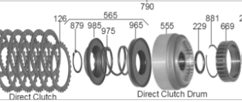

Rückwärtsgang defekt – gebrochener Ring im 62TE-Getriebe (Lancia Voyager 2.8 CRD, Bj. 2015)
bei meinem Lancia Voyager 2.8 CRD (Bj. 2015) mit dem 62TE-Automatikgetriebe tritt folgender Fehler auf:
Nach dem Einlegen des Rückwärtsgangs und dem Lösen der Bremse rollt der Wagen zwar langsam zurück, aber Gas geben verändert nur die Drehzahl, nicht die Geschwindigkeit. Es fühlt sich an, als würde der Kraftschluss im Rückwärtsgang nur noch minimal oder verzögert greifen.
Zuerst vermutete ich verschmutztes Öl oder einen zugesetzten Filter. Also habe ich einen Getriebeöl- und Filterwechsel durchgeführt.
Doch beim Herausnehmen des alten Filters hörte ich ein Rasseln im Inneren – und beim Schütteln fielen mir mehrere metallene Bruchstücke in etwa streichholzkopfgroßer Größe entgegen.
Beim näheren Hinsehen konnte ich die Hälfte der Teile zu einem innenverzahnten Ring (geschlossen, ca. 130 mm Durchmesser) zusammenlegen – offensichtlich war er im Betrieb zerbrochen.
Nach Sichtung verschiedener Explosionszeichnungen konnte ich das Teil vermutlich als „Position 555 – Direct Clutch Drum“ identifizieren. Es scheint ein zentrales Bauteil der Rückwärtsgangmechanik zu sein (evtl. Teil des Overrun-Sprag-Systems).
Einzelteile sind kaum auffindbar – lediglich in Master Rebuild Kits wie Mopar 68272623AB scheint der Ring enthalten zu sein.
