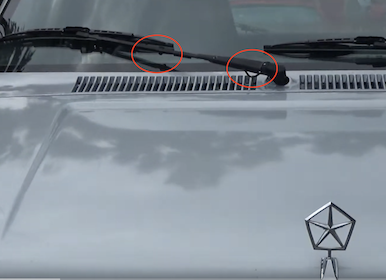

    Das hatte schon der erste Voyager...da ging der Wischwasserschlauch am Wischerarm hoch...und sprühte von dort auf die Scheibe.
    Denke du musst die Waschfunktion einfach öfter betätigen...so ist immer frisches -30°-festes Waschmittel in der Düse...
    Der enthaltene Alkohol verflüchtigt sich bei Nichbetätigung an der Düse...
