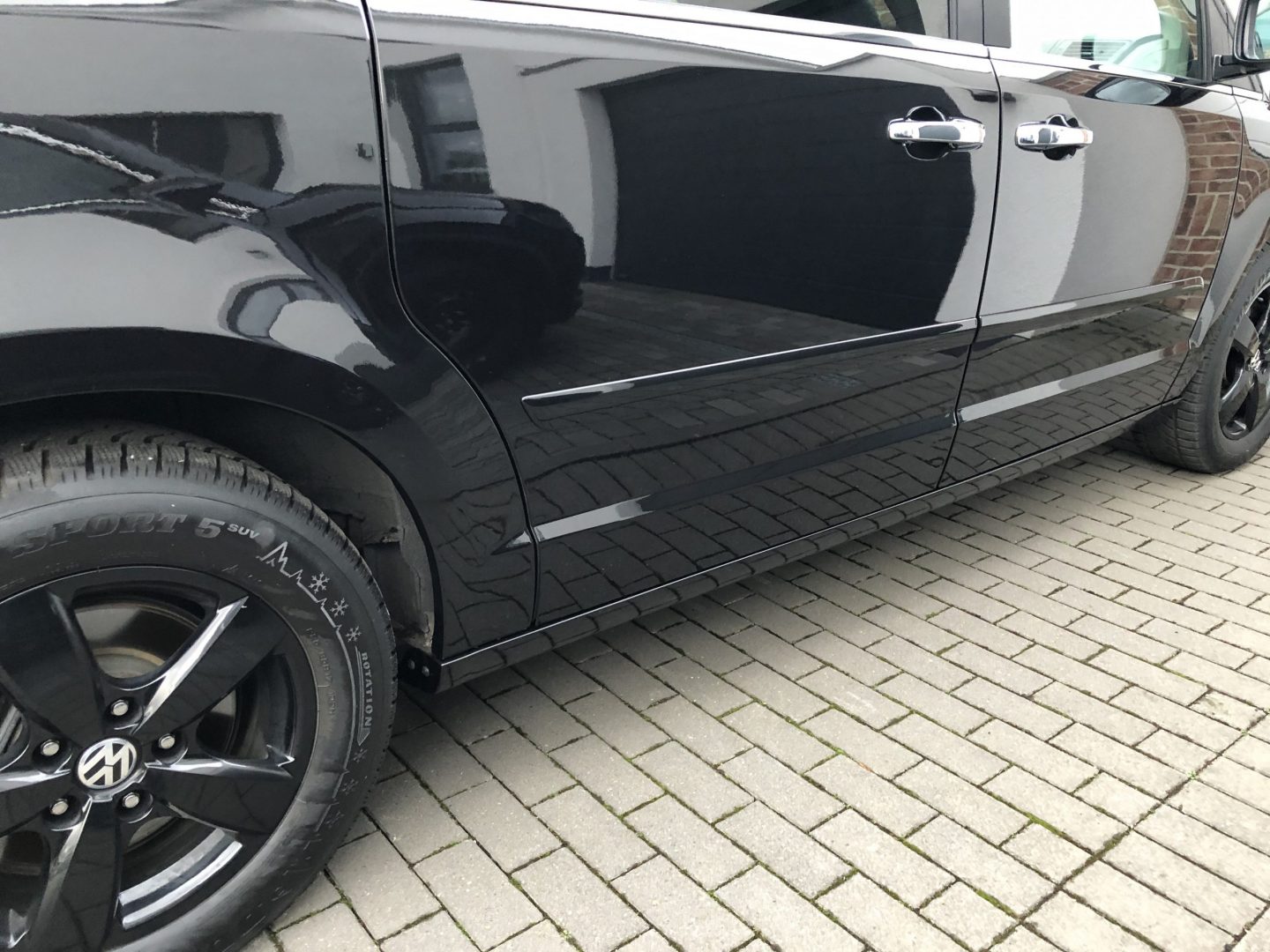

    Die Karrosseriebude hat gute Arbeit abgeliefert...hatten es aber auch nicht leicht mit mir...ich war mind. einmal die Woche (war 5 Wochen weg) dort zur Kontrolle... :whistling:
    Das ist alles wieder repariert...haben sogar noch neue Mopar Türen bekommen, die noch die Löchlein für die Gürtelleisten hatten...aktuell gibts diese Leiste beim DGC nicht mehr.
