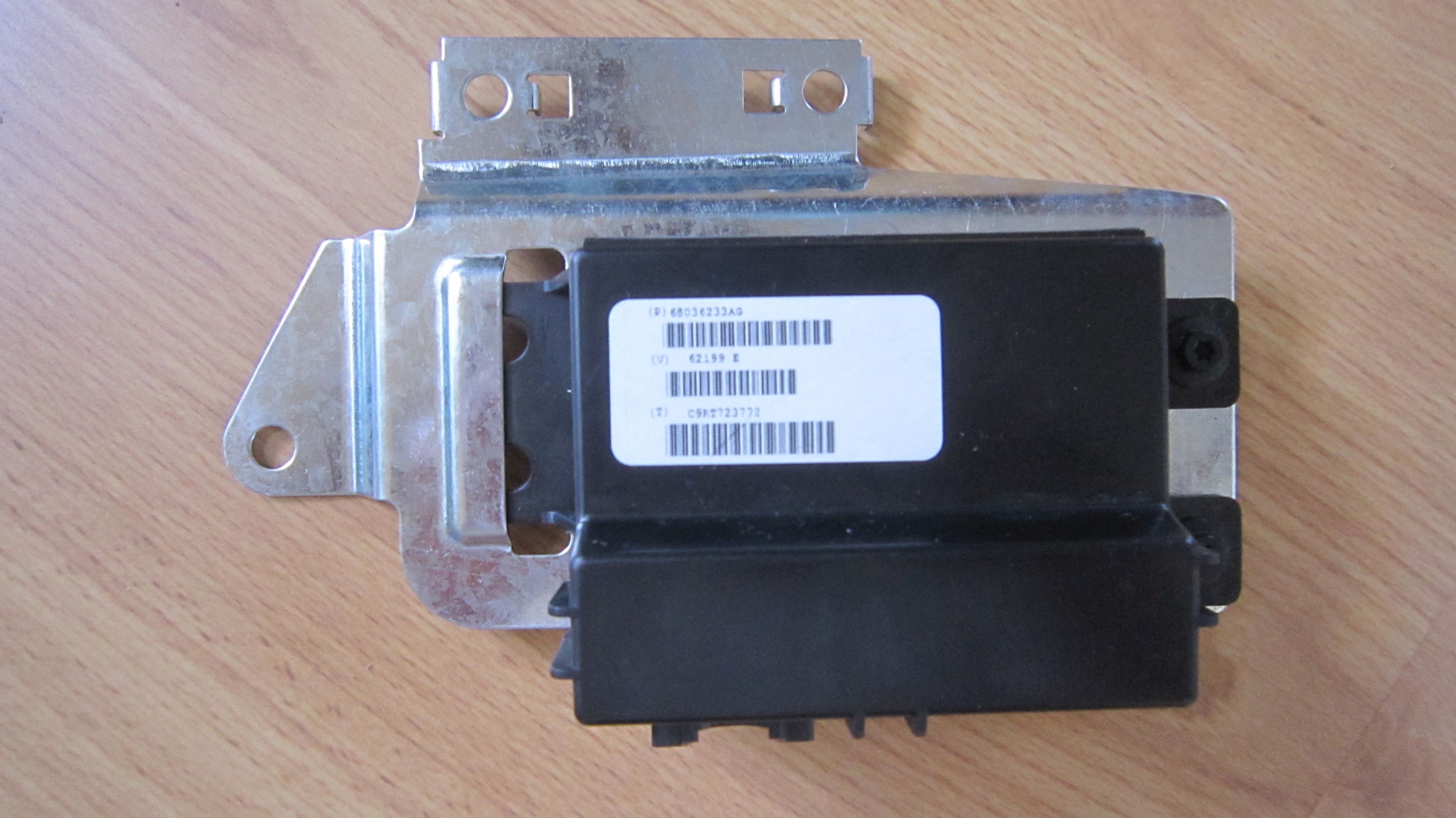

Das abgebildete Steuerteil wird immer mit der Montage-Halterung verkauft.

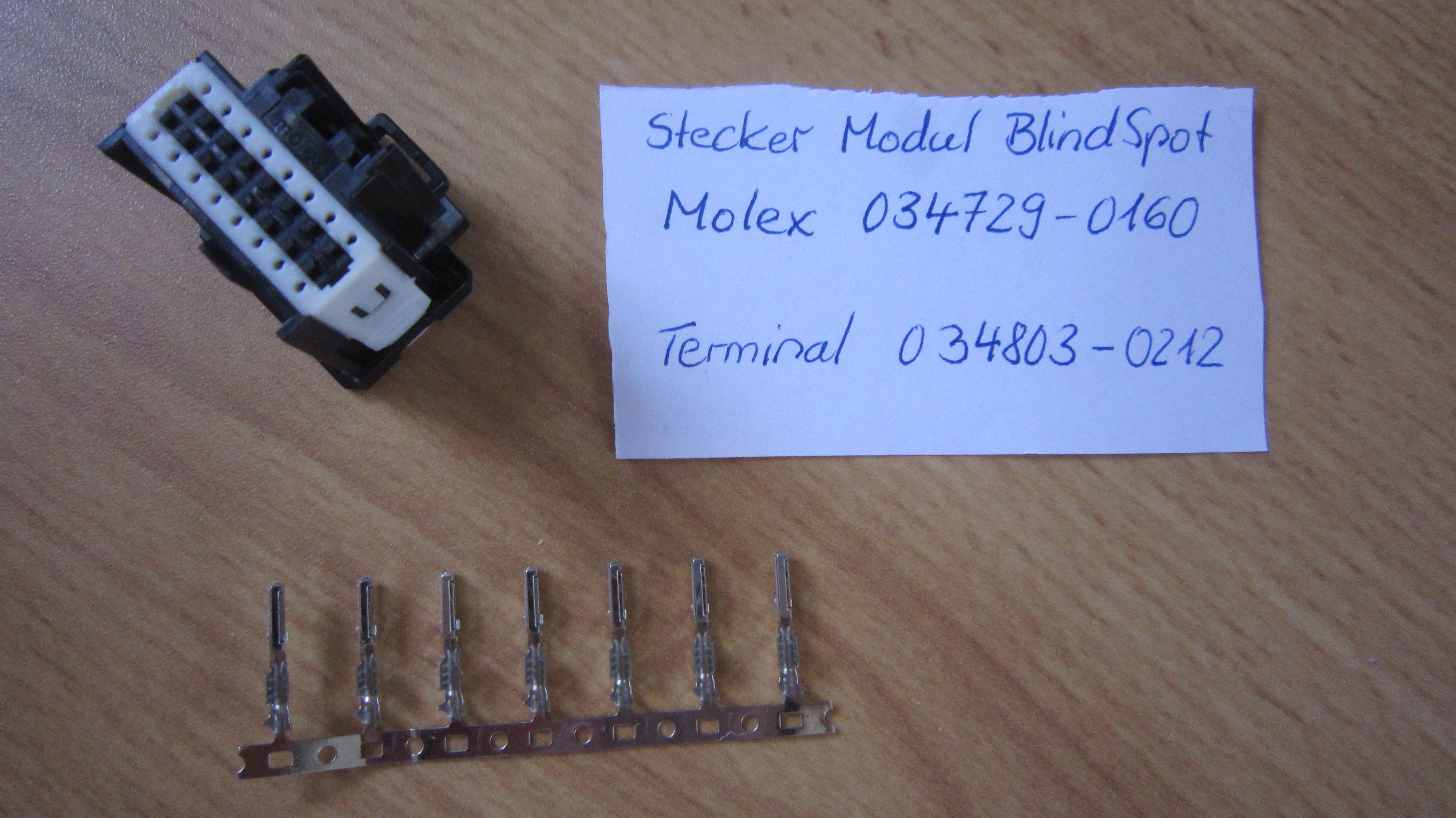

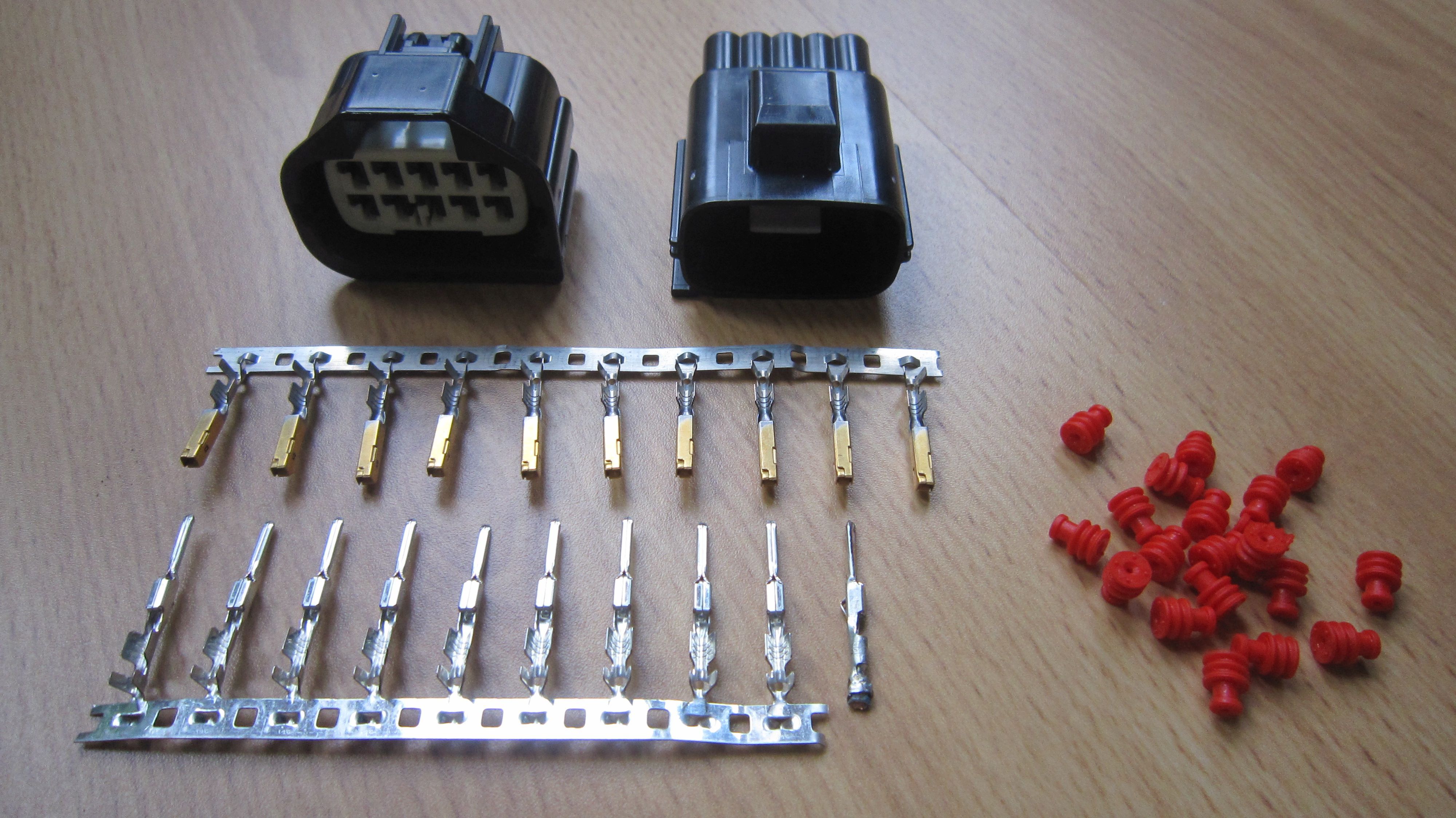

Den Stecker und die Kontakte für das Steuergerät bekommt man kostenlos als Sample direkt von Molex geschickt. Dazu muss man die beiden Teilenummern und die eigene Adresse angeben. 2 Tage später wird geliefert. Warum also 47€ Liste als Ersatzteil ausgeben?

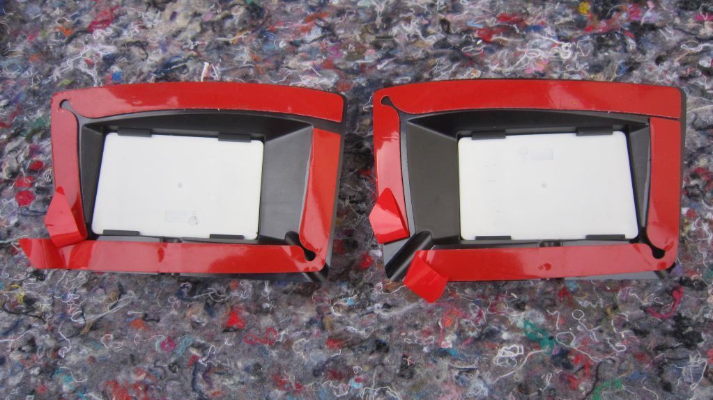

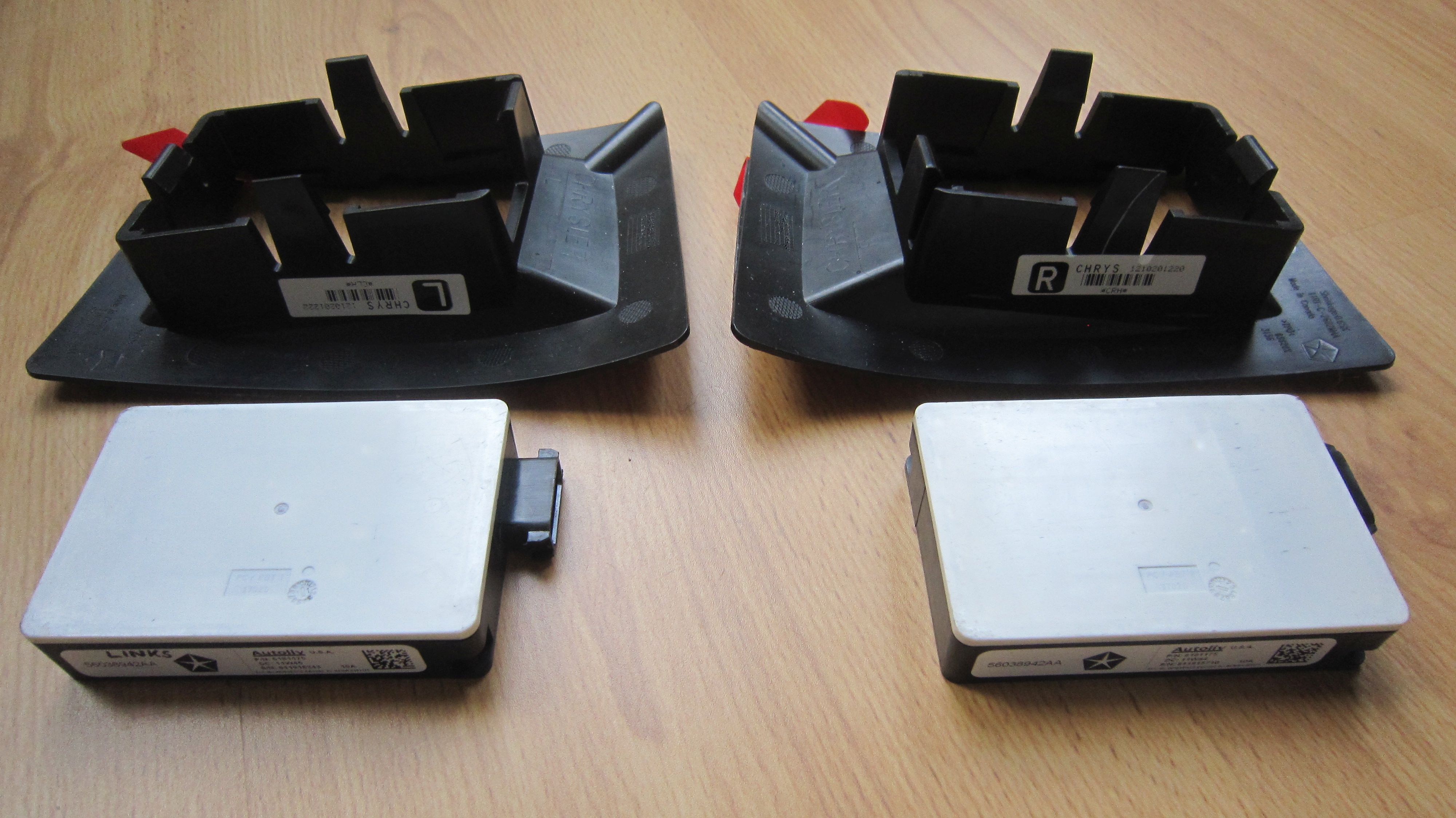

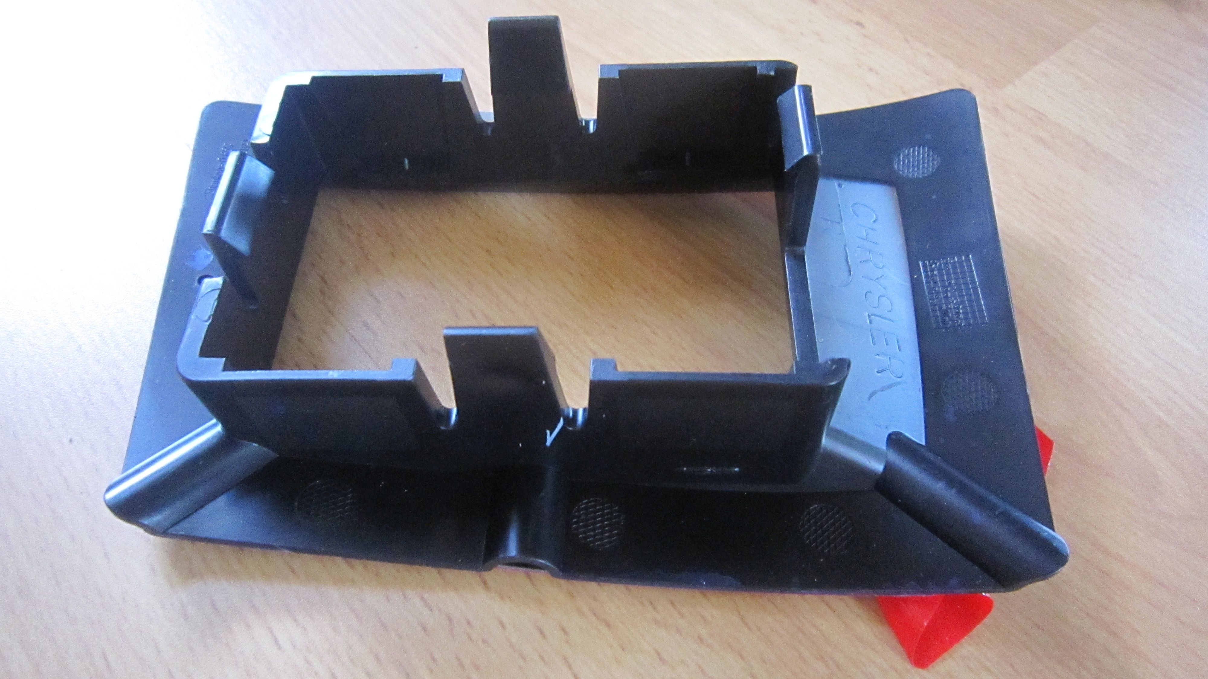

Innenseite einer der beiden Halterungen der Blind Spot Sensoren (zur Fahrzeugmitte zugewandt).
Diese Seite wird an die Innenseite des Stoßfängers geklebt (Unter dem roten Transport-Schutzband befindet sich eine Klebeschicht).
Beide Halterungen mit davor liegenden Blind Spot Sensoren. Die Halterungen sind verwechslungssicher.

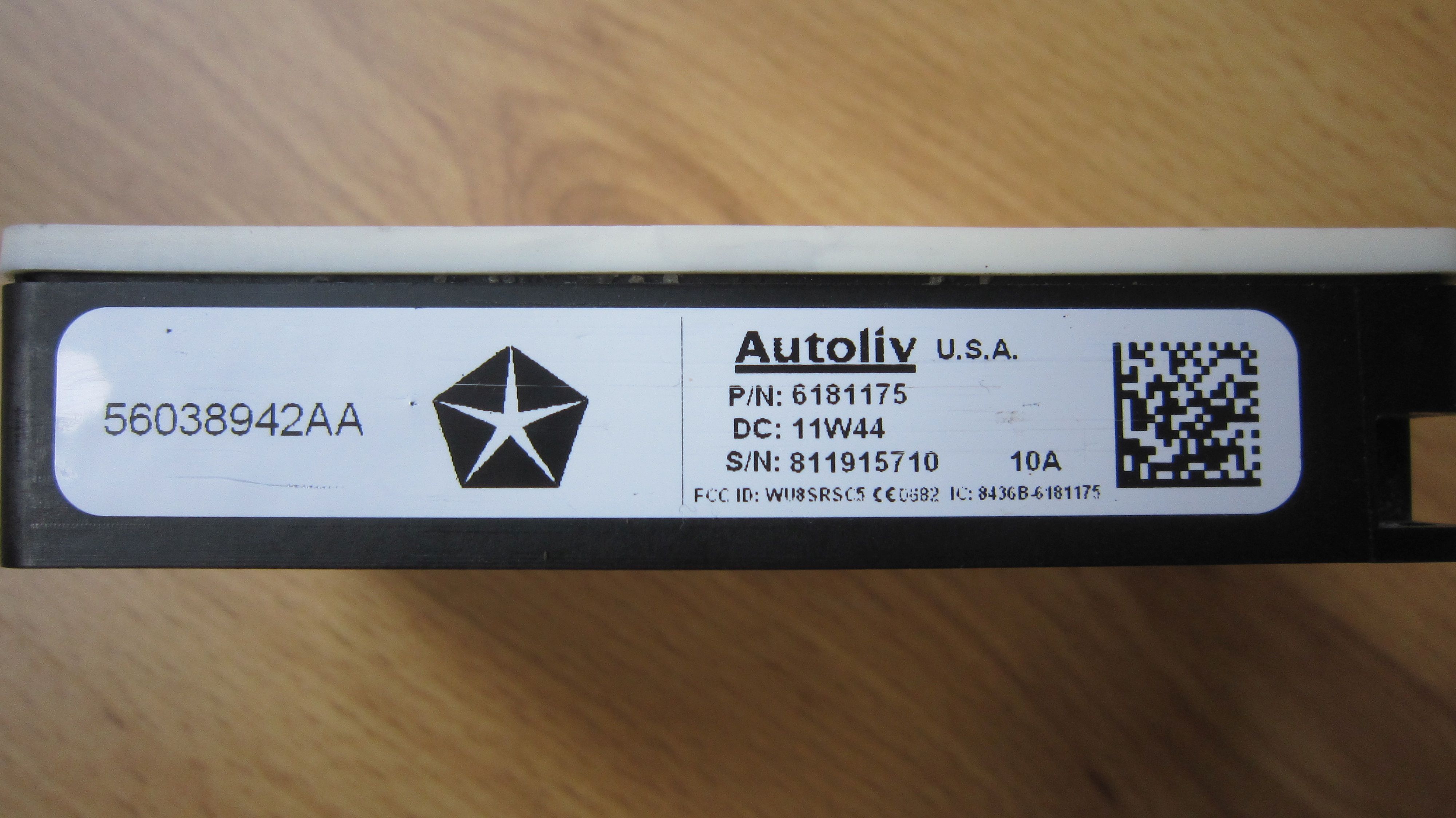

Teilenummer der Sensoren von Modelljahr 2011 - 2012 (links und rechts gleich). Diese stecken auch in zig Mercedes, optisch (technisch?) gleich, kommen alle von Autoliv, haben aber eine andere Software.

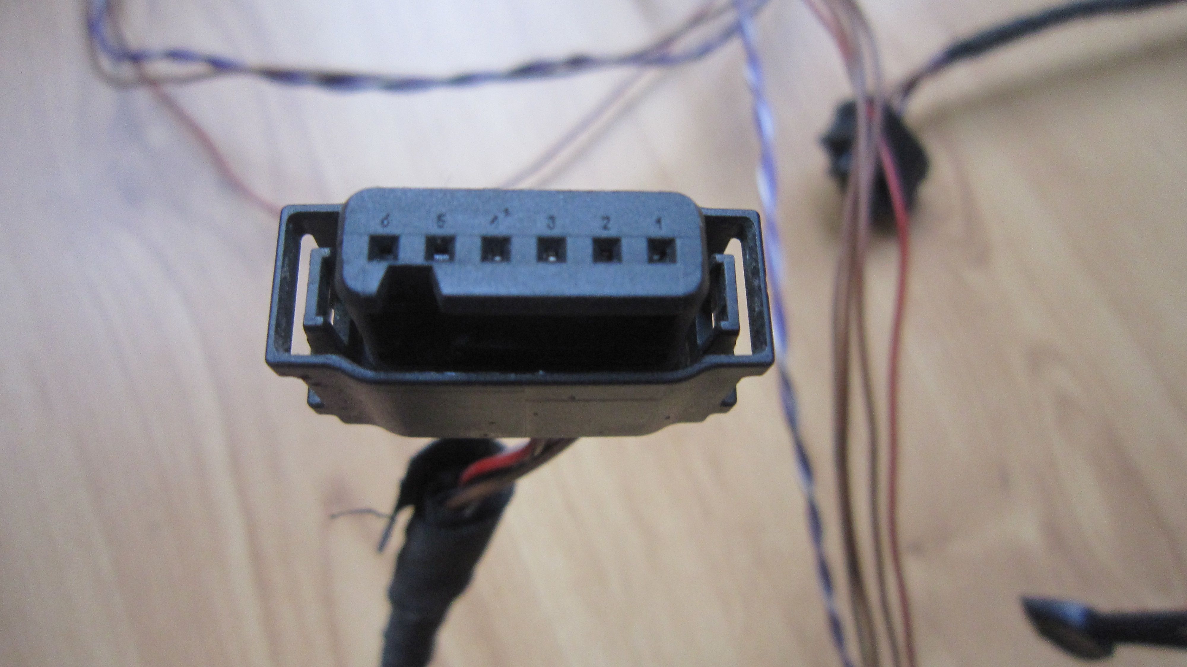

6-poliger Stecker am Blind Spot Sensor.
6-polige Buchse, die in jeden der beiden Sensoren kommt. Die Teilenummer der Buchse lautet 872-665-001. Den Namen des Herstellers konnte ich nicht ermitteln. die Beschaffung dieser Stecker stellte eine große Hürde dar. Die Kabel sind zudem in den Stecker eingegossen.

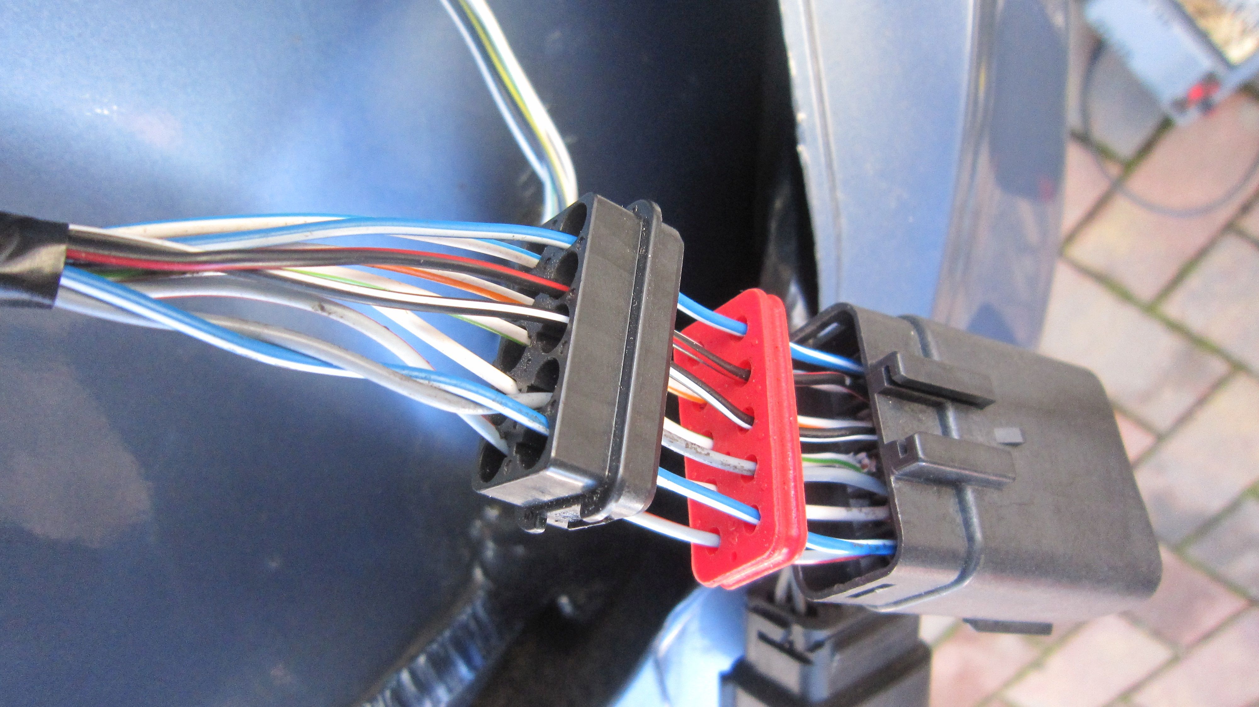

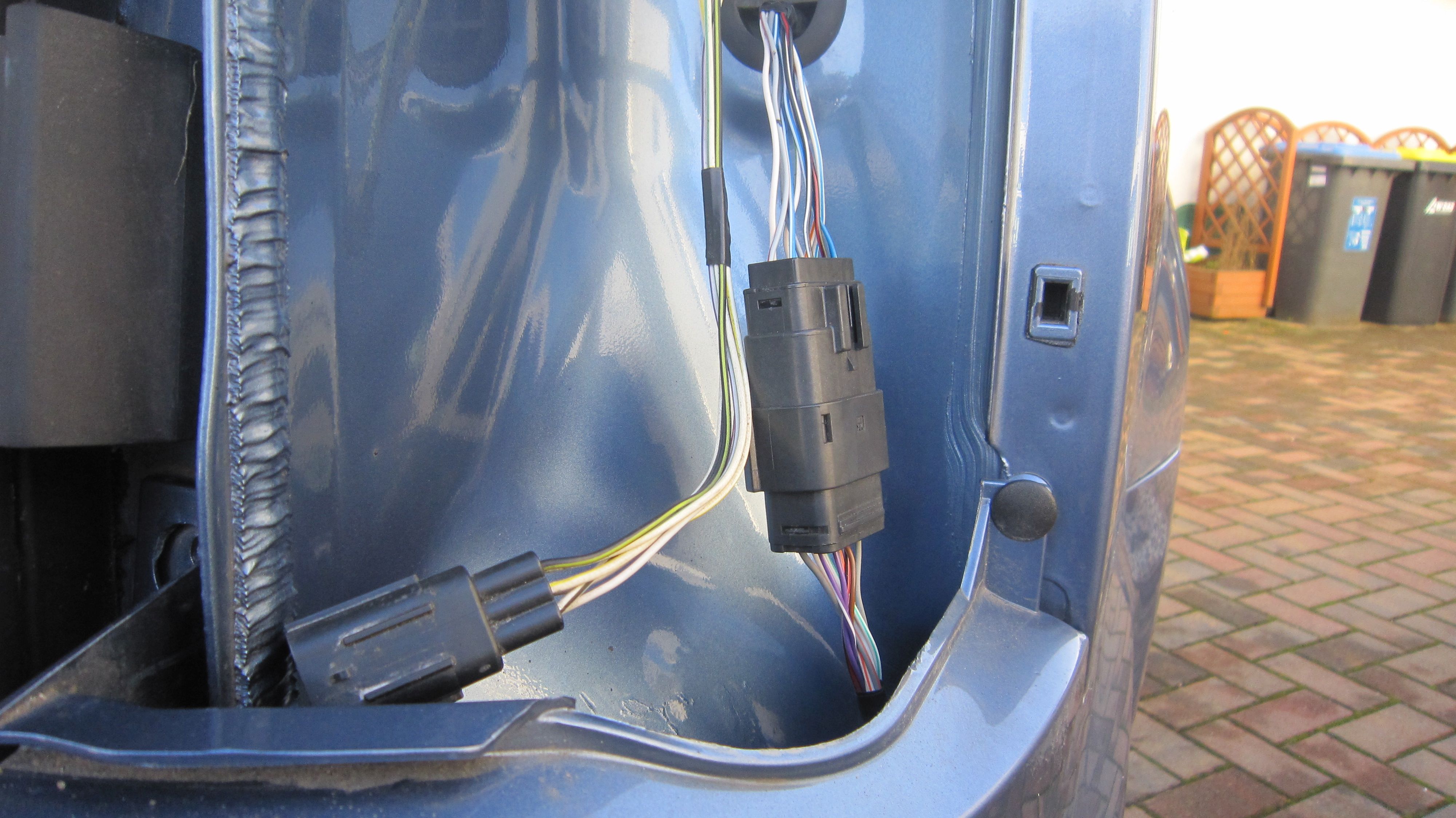

Verbindungsstecker C390 Kabelsatz Fahrzeug - Stoßfänger. Der Stecker ist vorhanden, wenn im Fahrzeug bereits Parksensoren verbaut sind.

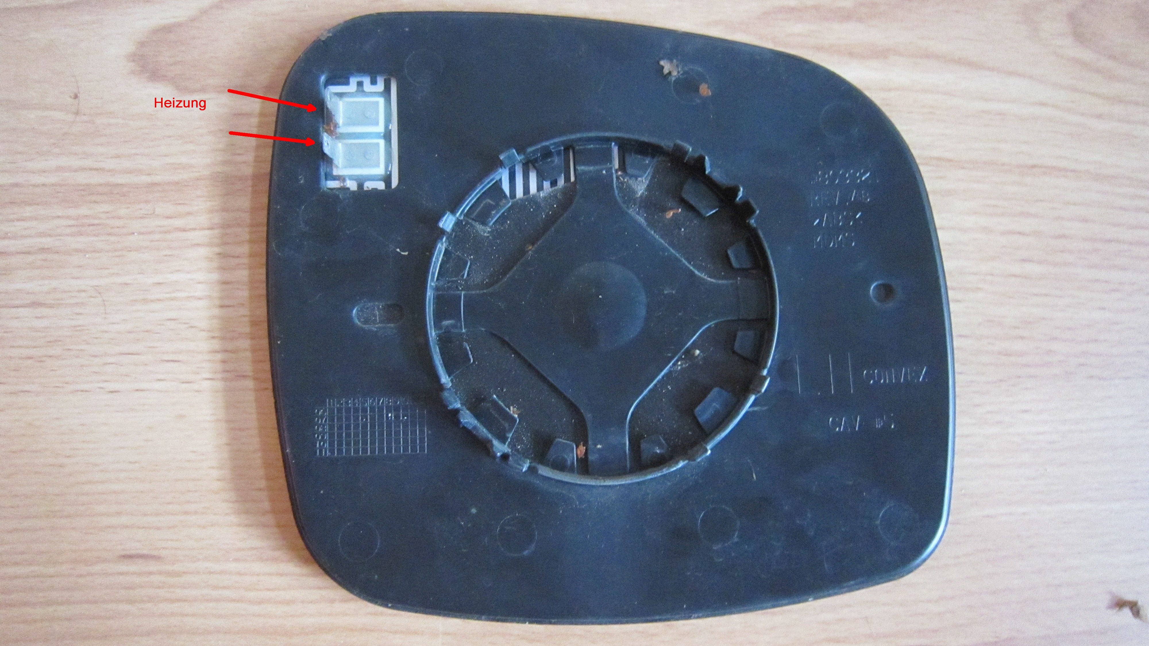

Zuerst habe ich die Spiegel getauscht bzw. es war eher ein Umbau. Ein Neukauf kam bei den Preisen nicht in Frage. Die folgenden Bilder zeigen, dass es nicht reicht, einfach nur das Spiegelglas zu tauschen, um an die BSM-LED im Spiegel zu kommen.
Auf ebay.com habe ich mir zunächst 2 Blind Spot Spiegel besorgt, die stark zerkratzt waren und die Blinker-LEDs waren zerstört. Deshalb kosteten sie nur 60$ und einmal 30$.
Die schwarze Blende wird ab gehebelt und die Schraube entfernt.
Die beiden Schalterleisten in der Armauflage hochhebeln und die Stecker abziehen. Im Tür-Öffner und in der Öffnung in der Armauflage sind 2 Schrauben zu lösen, die sich jeweils unter eine Kappe verstecken (rote Pfeile). Danach kann das Tür-Panel abgezogen werden.

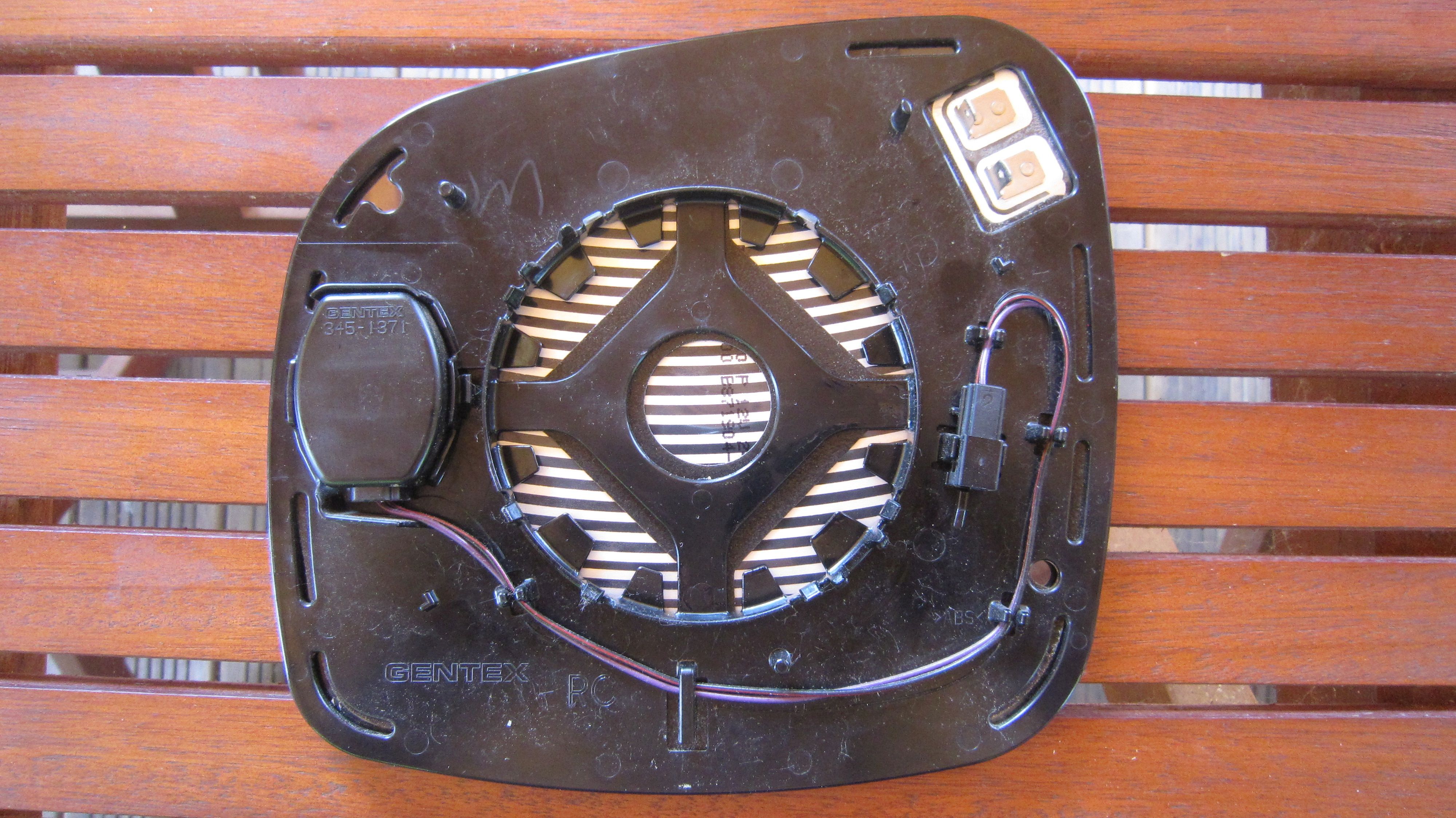

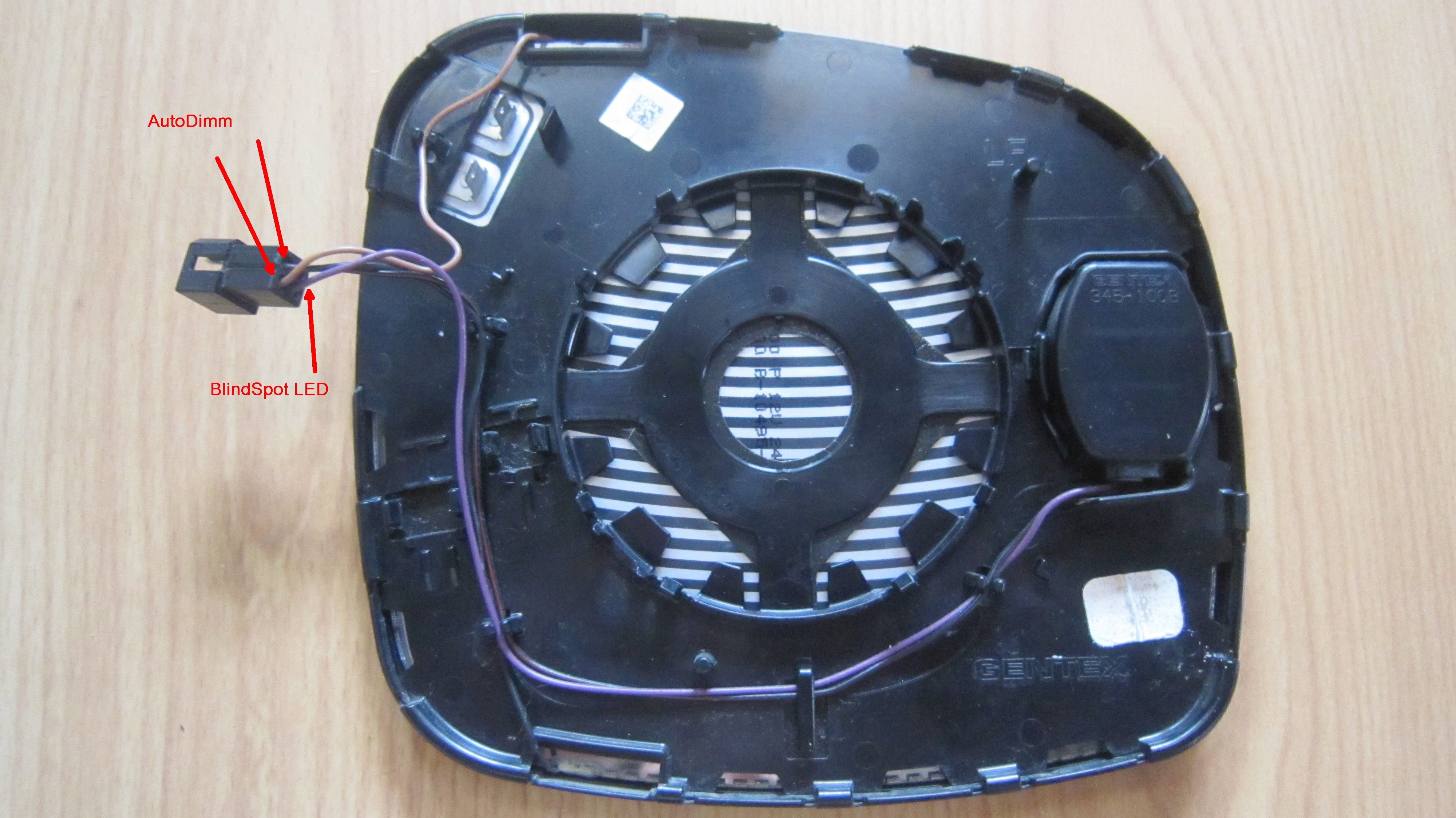

Altes linkes Spiegelglas mit Heizung aber ohne Blind Spot LED
Neues linkes Spiegelglas mit Heizung und Blind Spot Gehäuse (lila und rot/schwarzes Kabel) und abblendend (braun/schwarze Kabel)
Neues rechtes Spiegelglas beheizt und mit Blind Spot Gehäuse (lila und rot/schwarzes Kabel) und nicht abblendbar.

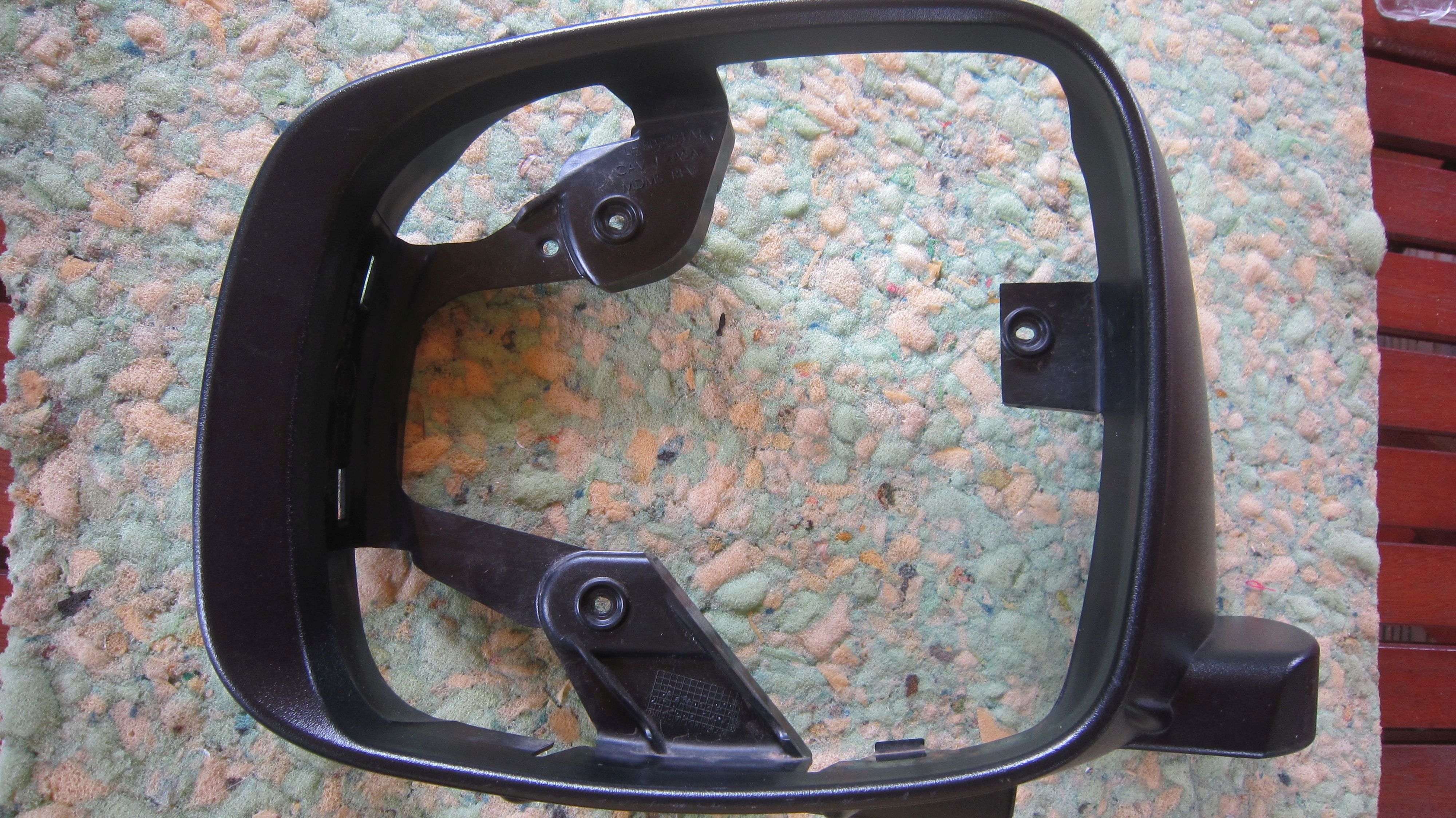

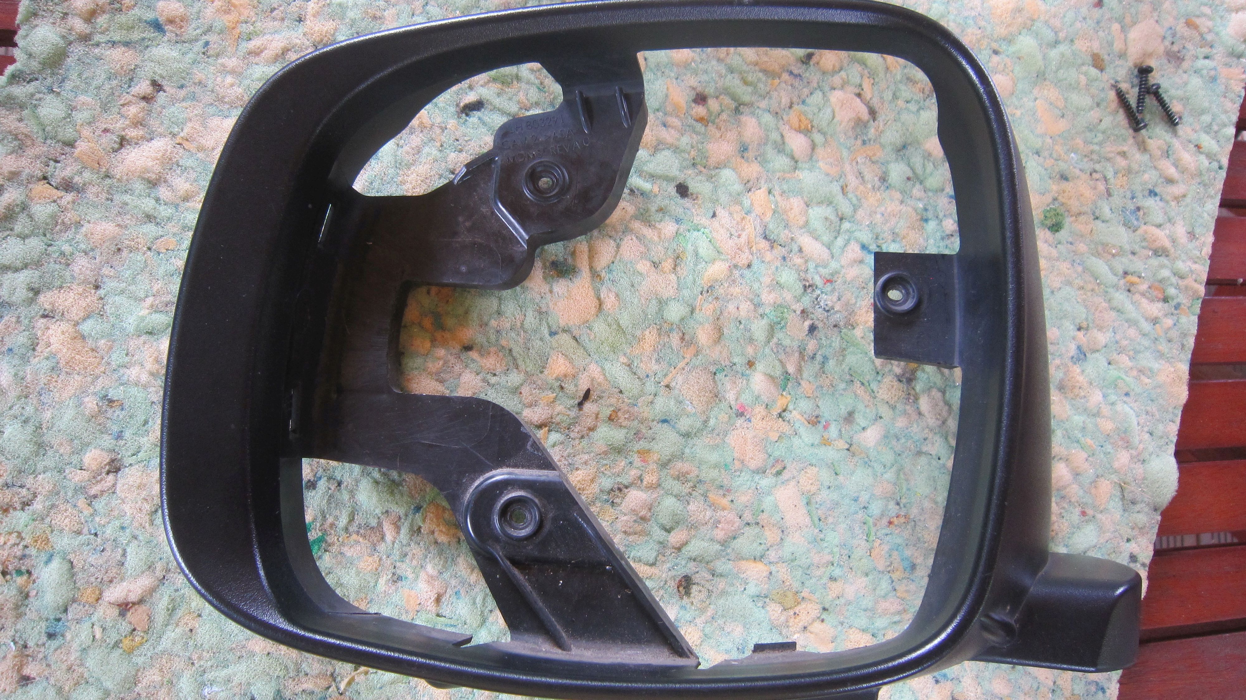

Vorderer Teil des linken alten Spiegelgehäuses ohne Blind Spot.
Vorderer Teil des linken Spiegelgehäuses, wenn Blind Spot vorhanden ist. Die Aussparung im Rahmen ist links deutlich größer, damit das Gehäuse der BSM-LED mit in den Spiegel passt.
Die zwei Anschlusskabel der BSM-LED kommen in das linke und das rechte Türsteuerteil in den weißen Stecker mit der Nr. 1 und dort an die Pins 2 und 3 (rot/weiß und hellblaue Kabel).
In der Fahrertür ist der weiße Stecker bereits vorhanden (wegen der AutoDimm-Funktion). Auf der rechten Seite habe ich den Stecker vom Spenderspiegel genommen.

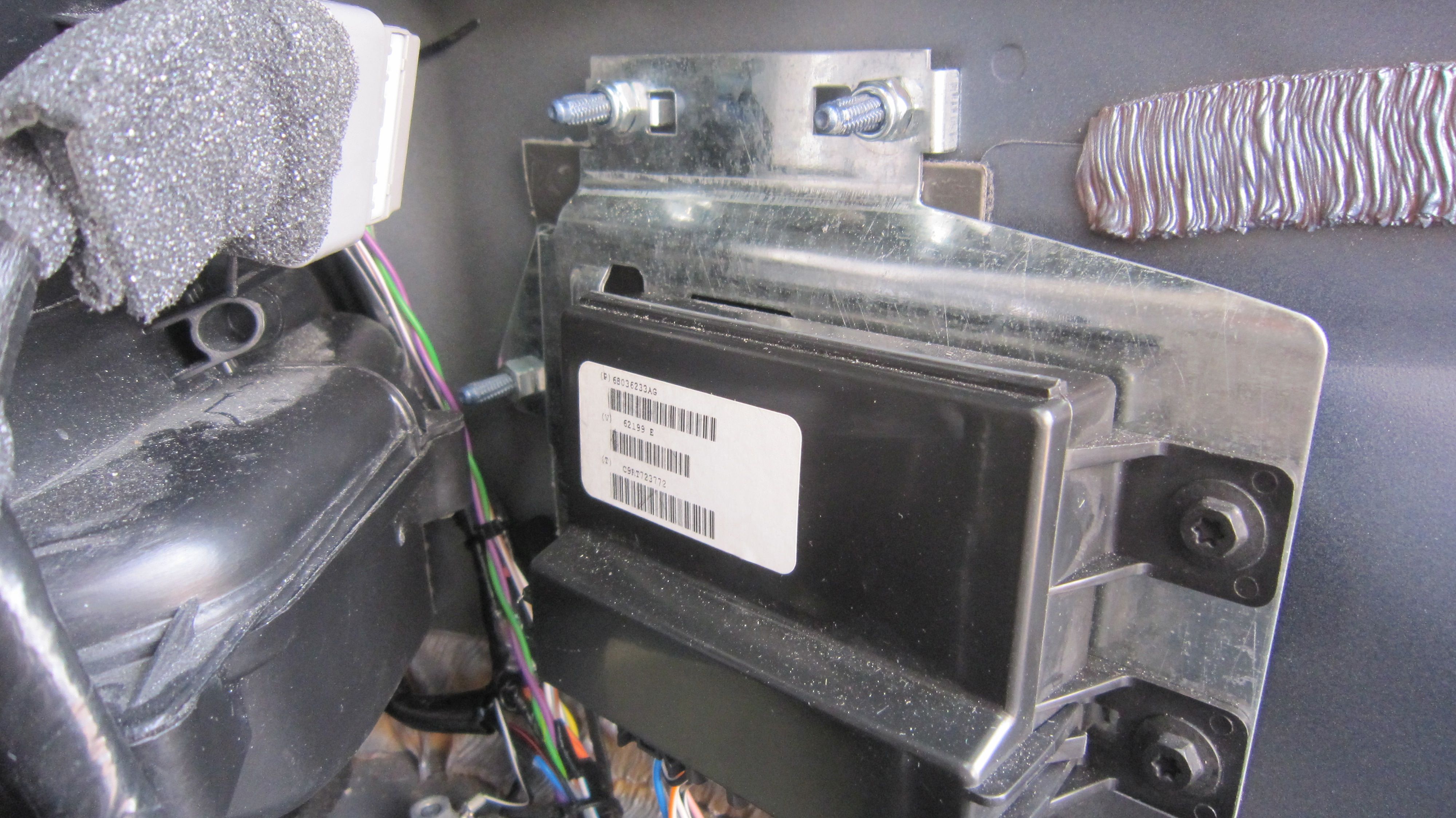

Einbau Steuerteil (nur Modelljahr 2012-2012)

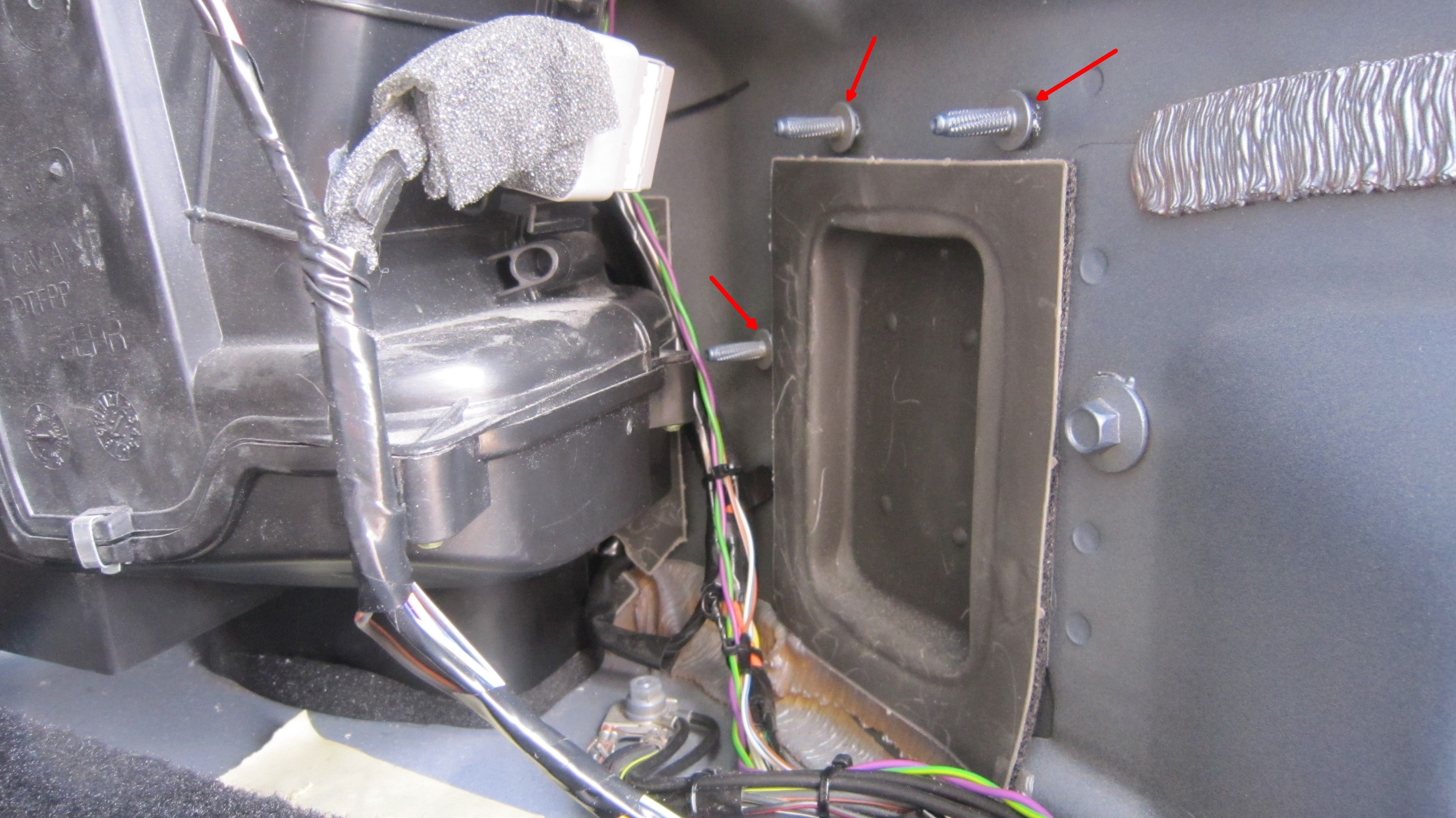

Anschließend habe ich das Steuerteil in das rechte Heck eingebaut und die Elektrik für dieses angeschlossen. Das Steuerteil benötigt nur 4 Leitungen zum Fahrzeug. Das sind +12V, Masse, CAN-IHS (+) und CAN-IHS (-).
Um in das rechte Heck zu gelangen, muss die Verkleidung um das Heckklappen-Schloss nach oben abgezogen werden. An der rechten Seite muss noch die Torx-Schraube (T25) für die Gepäcksicherung entfernt werden. Nun kann man bereits die Verkleidung zur Seite drücken. Einfacher wird es, wenn man auch die D-Säule abbaut und den rechten hinteren Sicherheitsgurt (Mutter M22) unten abschraubt.
Die 3 Montagehalterungen für das Steuerteil BSM sind in jedem Fahrzeug vorhanden.
Montiertes Steuerteil BSM.

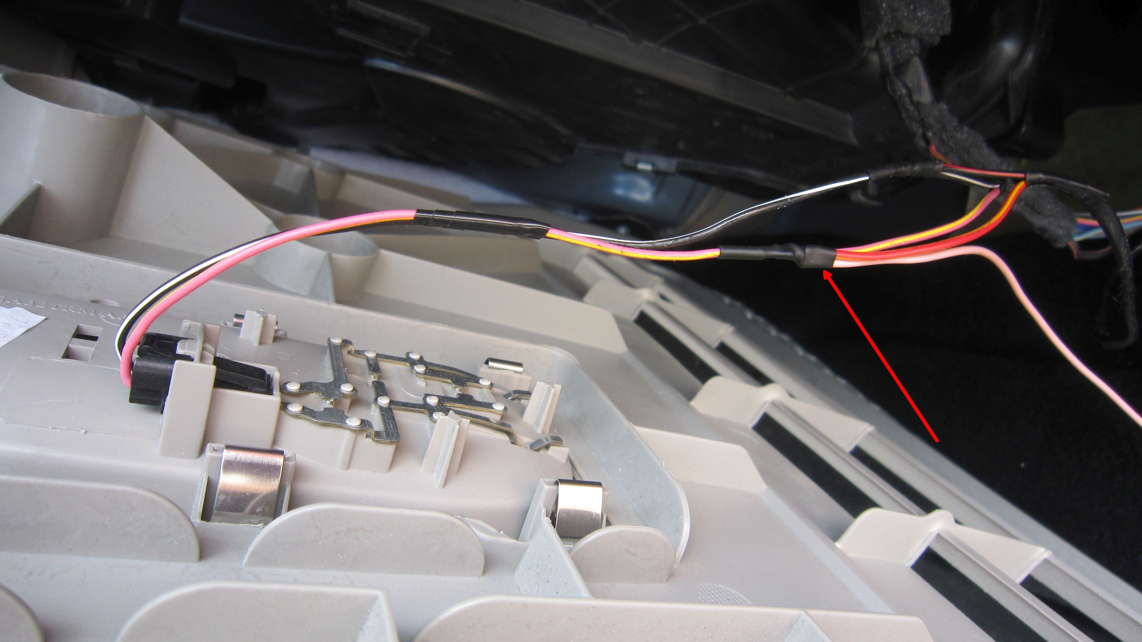

Den Massepunkt für das Steuerteil schließt man hinten rechts an (G302, roter Pfeil). Die benötigte Öse muss ein M6-Loch besitzen. Im Stecker des Steuerteils kommt Masse an Pin 1 und Pin 7.
Die Stromversorgung von Steuerteil und Taschenlampe befinden sich im gleichen Stromkreis mit dem Namen F921. Es bietet sich also an, die +12V an der Zuleitung zur Taschenlampe abzugreifen (rosa Kabel). Das Stromversorgungskabel geht an Pin 10 des Steuerteilsteckers.
Die beiden CAN-IHS-Signale habe ich vom Heckklappen-Modul (Power Liftgate) auf der linken Seite abgegriffen, weil man da ohne Demontage von Verkleidungen heran kommt. CAN-IHS (+) findet man im Modul Power Liftgate am Pin 18 des grauen Steckers 2. CAN-IHS (-) liegt am Pin 17 des gleichen Steckers an. Die beiden Signale CAN-IHS (+) und CAN-IHS (-) kommen im Anschlussstecker des Steuerteils an die Pins 6 und 5. Achtung, bitte dran denken, das die beiden CAN-Leitungen verdrillt werden müssen, um Störeinstrahlungen zu verhindern.
Damit ist der Einbau des Steuerteils abgeschlossen. Da ich zu dem Zeitpunkt die Blind Spot Sensoren noch nicht hatte, wurde die Verkleidung erst einmal wieder angebaut.

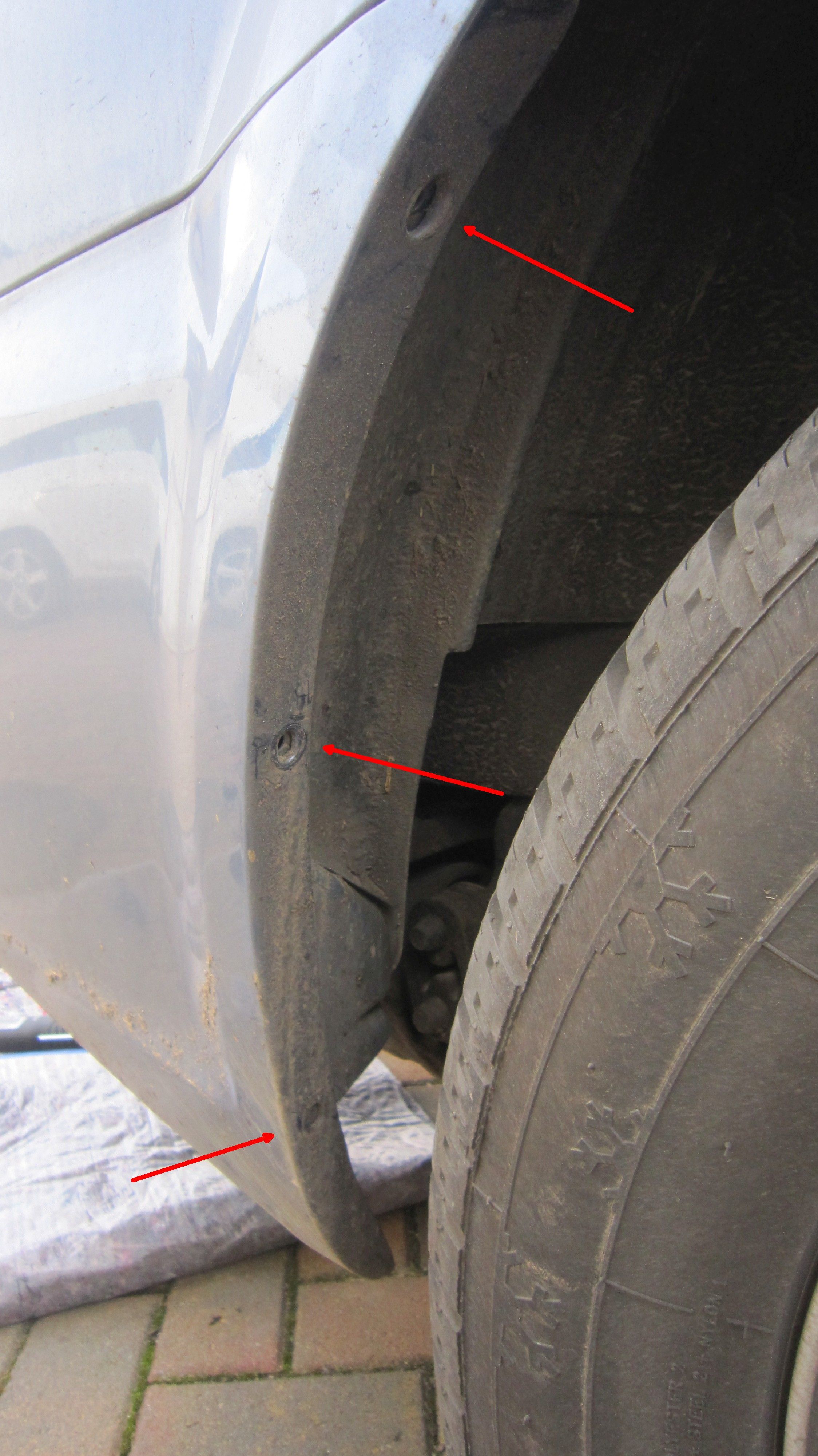

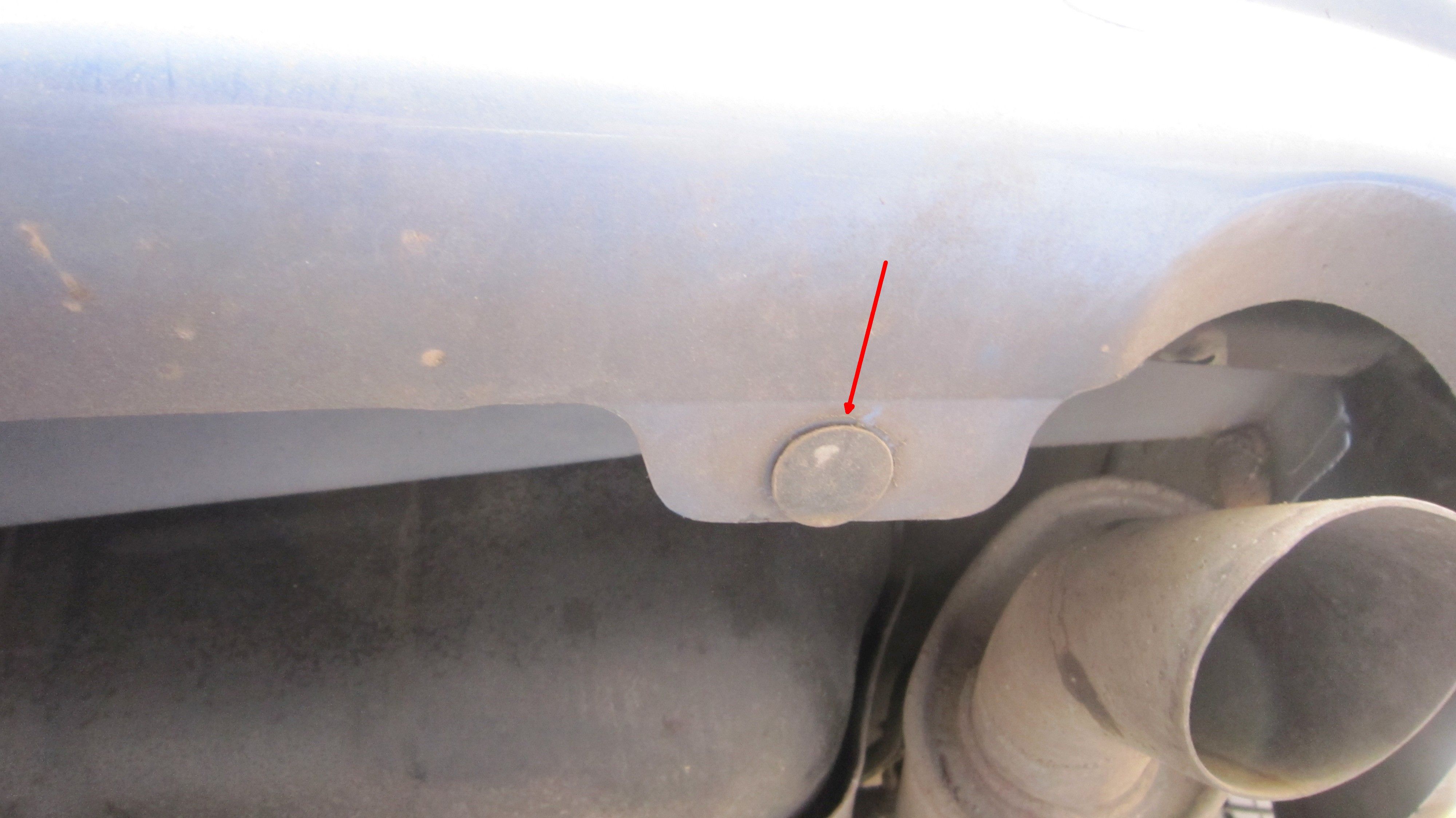

Für den Einbau der Sensoren ist es sinnvoll, den hinteren Stoßfänger abzubauen. Es geht aber auch mit einer teilweisen Demontage des Stoßfängers. Die beiden Schrauben an beiden Heckleuchten sind zu lösen. Die Lampe kann danach nach hinten abgezogen werden.
Den rechten schwarzen Pin und die linke Schraube entfernen.
Im hinteren Radkasten sind drei Schrauben auf jeder Seite zu entfernen.
Unter dem Stossfänger befinden sich 4 weitere Klipse, die zu entfernen sind.
Anschließend kann man den Stoßfänger abnehmen oder die Seitenteile soweit wegdrücken, dass man bequem an den Einbauort der Sensoren kommt. Im Stoßfänger ist der Einbauort anhand einer Markierung leicht zu finden. Da die Halterung links und rechts eingeklebt wird, muss die Innenseite des Stoßfängers sauber und fettfrei sein. Nach der Säuberung mit Wasser kam deshalb noch Isopropanol zum Einsatz.

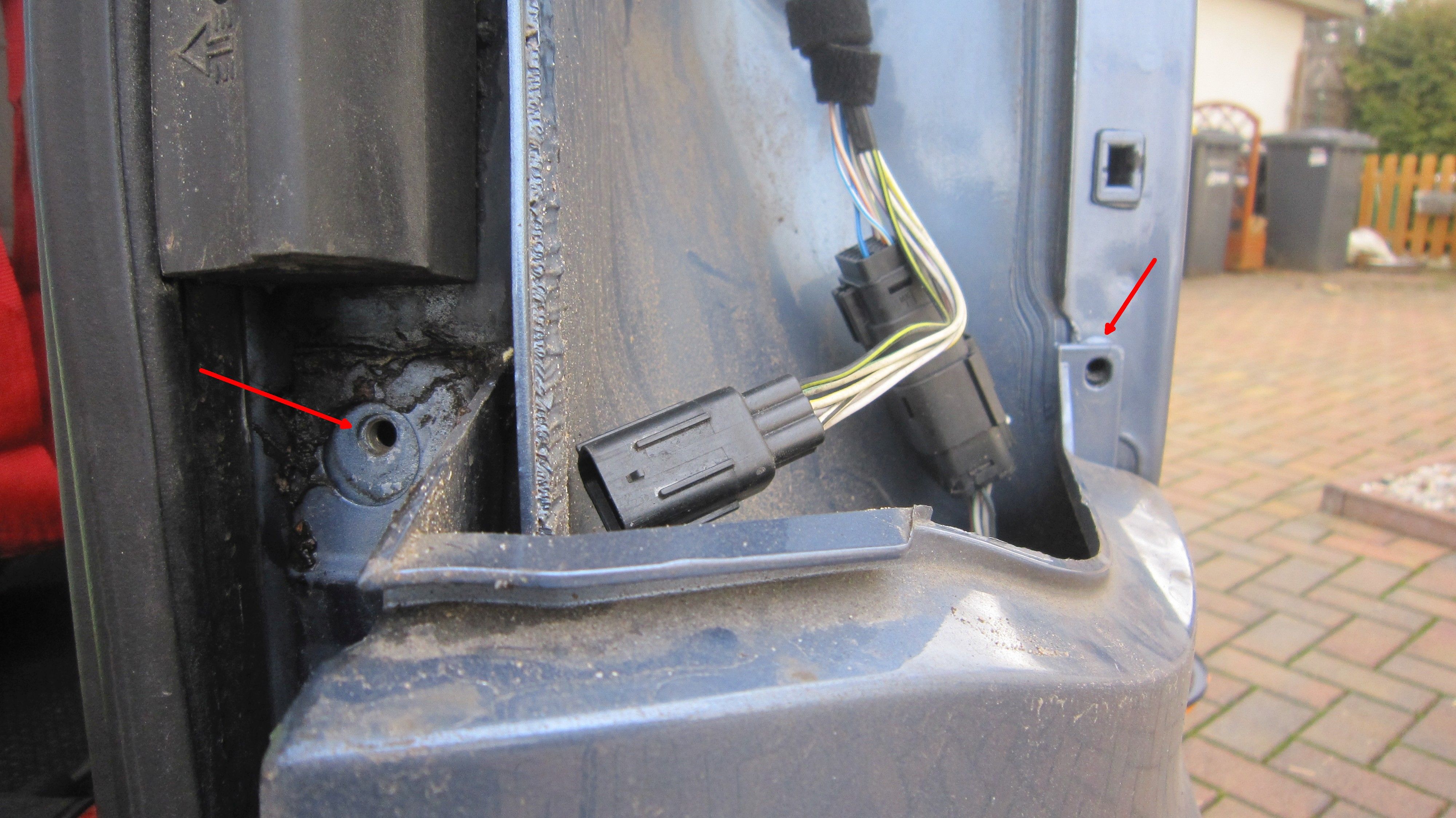

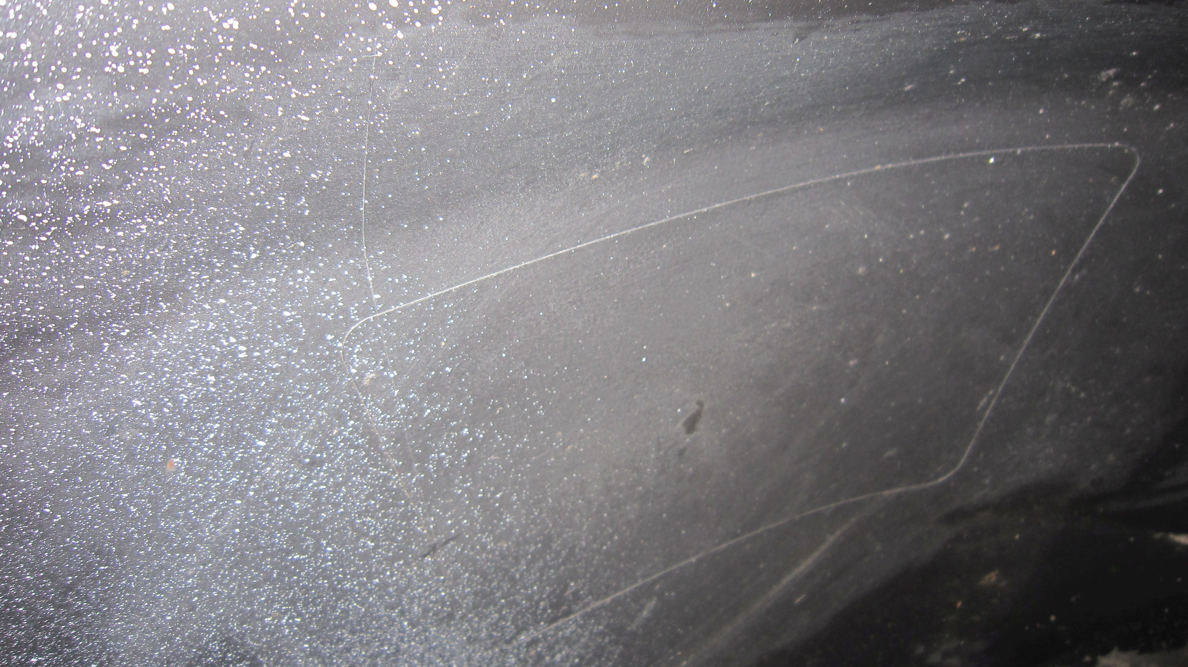

Laut Einbauanleitung kann man nicht einfach die Schutzfolie von der Halterung abziehen und un den Halter dann auf den Stossfänger kleben. Der Stossfänger soll vor dem Anbringen mit einem MOPAR Haftmittel (Aktivator) bestrichen werden. Den benötigten Aktivator hatte ich noch vom Einbau der Halterungen der Parksensoren übrig. Innerhalb der vorgestanzten Markierung wurde ein etwa 1,5cm breiter Streifen mit diesem Zeug bepinselt und dann 10 Minuten gewartet.

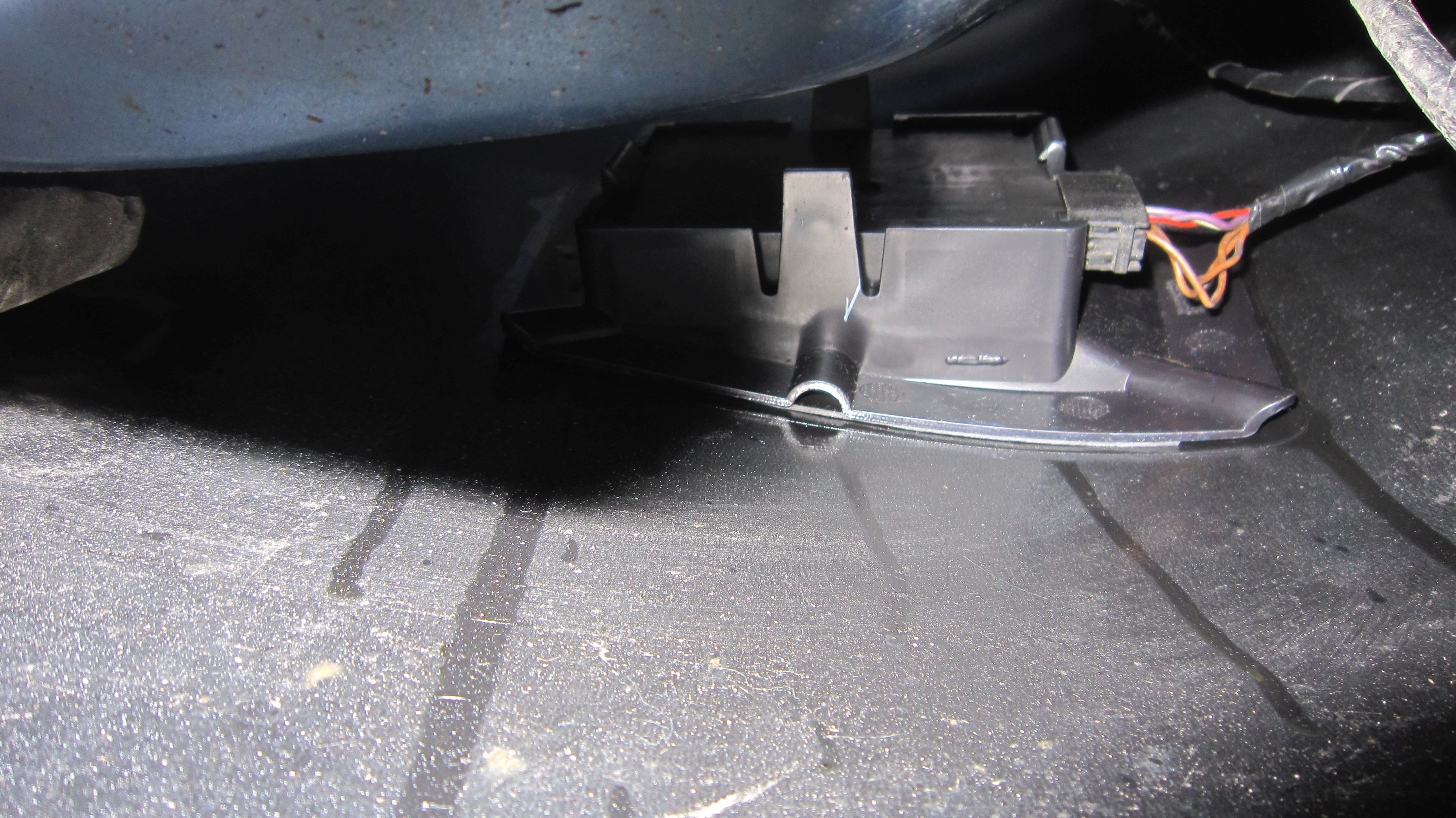

In der Zweischenzeit wanderten die beiden Blind Spot Sensoren in die Halterungen. Nach der Wartezeit wurde das rote Schutzband entfernt und beide Halterungen samt Sensoren in die Innenseite des Stossfängers geklebt.

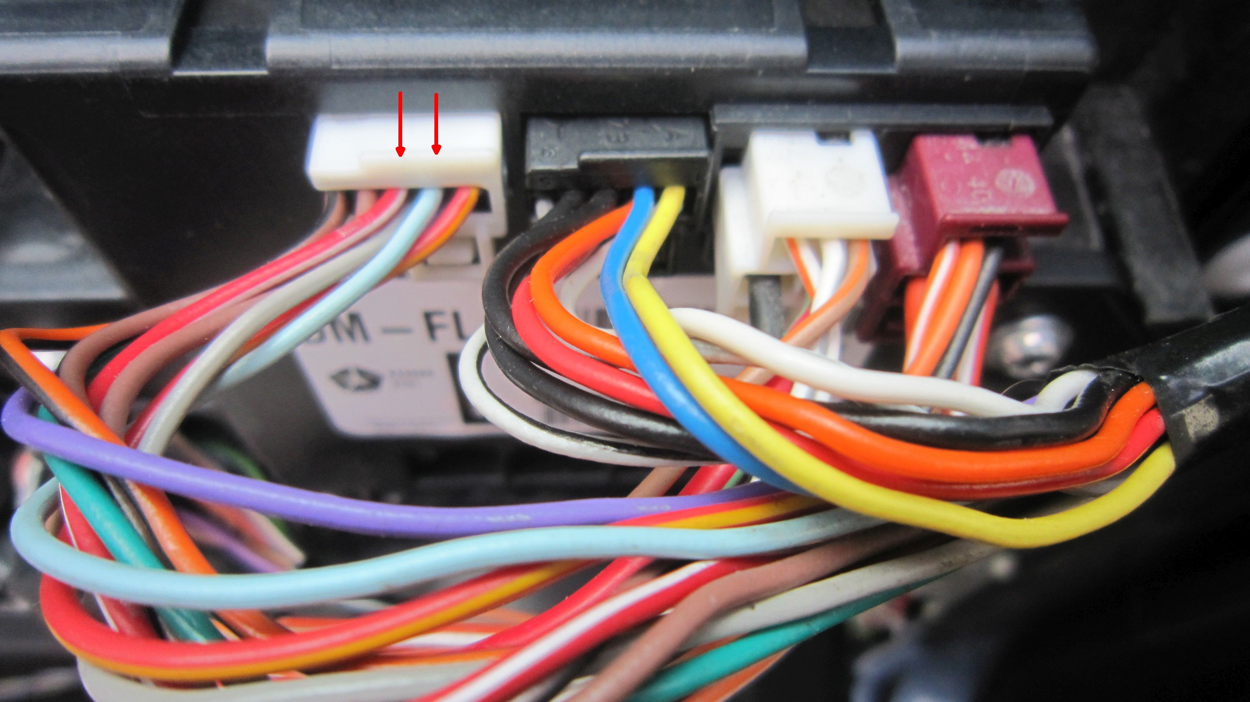

Anschließend kam der Stecker an die beiden Blind Spot Sensoren. Ich hatte noch nicht erwähnt, wo die beiden benötigten speziellen spritzwassergeschützten Stecker her sind. Den Preis des Originalkabelsatzes empfand ich als Wucher. Gebraucht war er nicht aufzutreiben. Mir kam aber die Idee, dass Mercedes die Sensoren ja auch einsetzt. Es bestand also die Chance, dass der Ersatzteilmarkt auf ebay.de was hergibt. Ich brauchte gar nicht lange suchen und fand von einer C-Klasse (W204) den Kabelsatz des hinteren Stoßfängers mit den begehrten Steckern. Das hat mich dann 50€ gekostet. Die Kabel von den 4 Parksensoren wurden aus dem Kabelsatz dann heraus getrennt und übrig blieben die beiden Stecker für die Blind Spot Sensoren. Sogar die Kabellänge zwischen den beiden Sensoren hat gepasst. Einzig den Stecker zum Steuerteil galt es nun noch anzupassen.
Die Blind Spot Sensoren werden genau wie das Steuerteil BSM mit 4 Leitungen angeschlossen. Das sind einmal +12V und Masse. +12V wurde wieder an der Taschenlampe abgezweigt und muss an Pin 4 jedes Sensors geführt werden. Masse kann man mit einer weiteren Öse hinten rechts im Heck entnehmen. Masse ist an Pin der beiden Sensoren zu legen.
Die Kommunikation zwischen den Blind Spot Sensoren und dem Modul BSM erfolgt über eine Zwei-Draht-Leitung. Dabei handelt es sich auch um einen privaten CAN-Bus. Die beiden Kabel müssen also ebenfalls verdrillt sein. CAN+ des Steuerteils (Pin 6) geht an Pin 2 jedes Sensors und CAN- des Steuerteils (Pin 5) geht an Pin 3 von jedem Sensor.
Da die beiden Blind Spot Sensoren die gleiche Teilenummer haben, muss der Sensor irgendwie erkennen, ob er links oder rechts verbaut ist, damit er ein anderes Fahrzeug auch auf der richtigen Seite meldet. Die Lösung findet man im Schaltplan. Der rechte Sensor hat an den Pins 5 und 6 auch Masse anliegen, beim linken Sensor bleiben die beiden Pins offen.
Damit der Stoßfänger bei Notwendigkeit abgebaut werden kann, sind die Leitungen zwischen Steuerteil Toter Winkel und den Blind Spot Sensoren durch den 10-poligen Stecker C390 getrennt. Die Pins 1 - 6 werden von den Parksensoren und die Pins 7-10 vom Blind Spot System genutzt. Sind Parksensoren im Auto verbaut, dann ist der Stecker C390 vorhanden und man muss nur die 4 Leitungen des BSM-Systems ein pinnen. Da ich die Parksensoren selber nachgerüstet hatte und keine Quelle für den Stecker auftreiben konnte (ist ein FCI Apex 10-way), wurde von mir ein Alternativstecker genutzt. Wichtig ist, dass dieser für den Außeneinsatz geeignet ist (erkennbar an dem roten Gummipuffer).
So, beide Seiten des Steckers C390 sind belegt. Die Blind Spot Sensoren hängen nun am Stecker für das Steuergerät BSM dran. Nun kann die rechte Rückleuchte wieder angeschraubt werden.
Alle elektrischen Arbeiten waren somit erledigt, der Stecker kann an das Steuergerät BSM angeschlossen werden (an der Unterseite) und die rechte hintere Verkleidung wieder geschlossen werden.

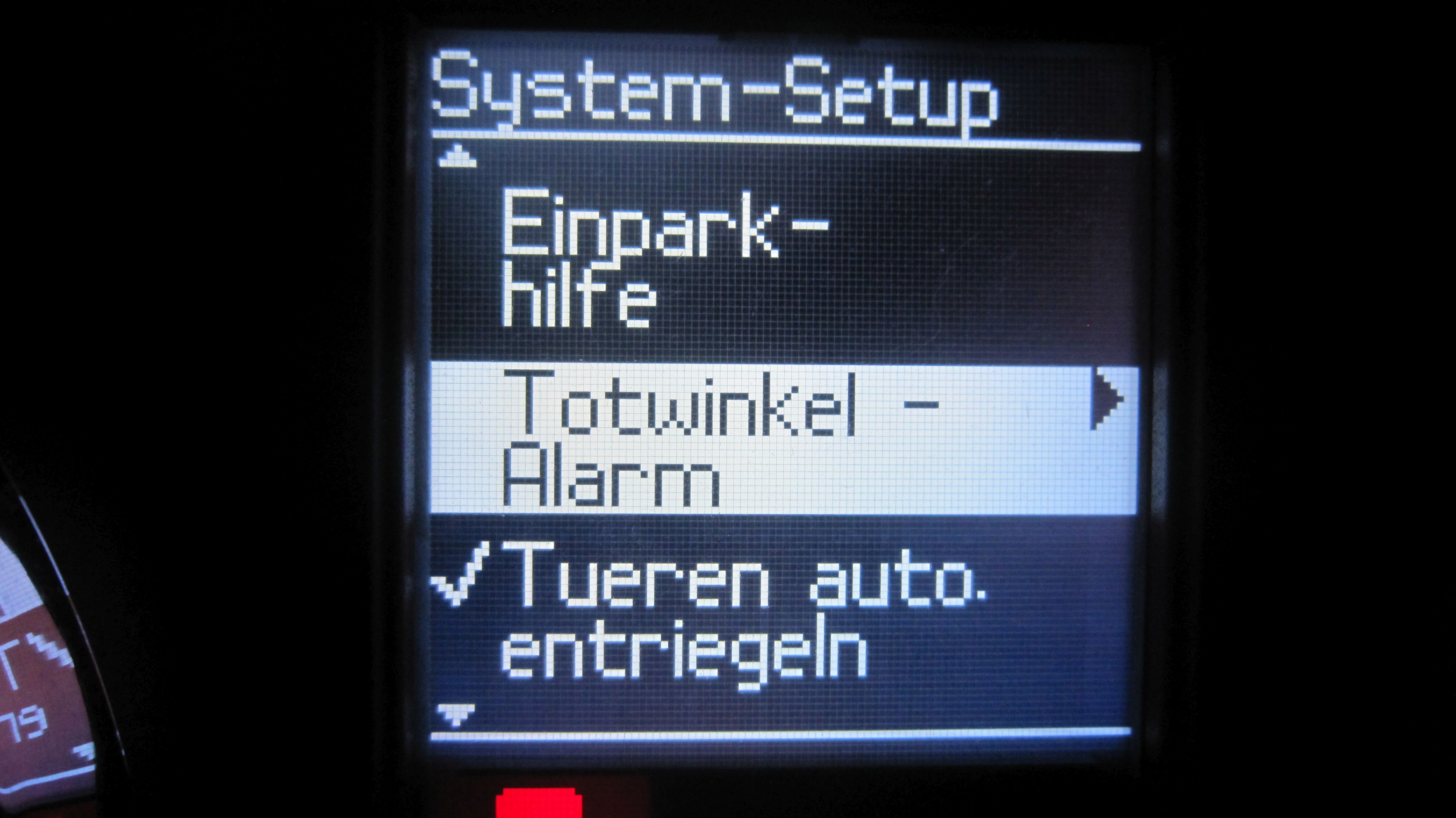

Den Umbau der Spiegel und den Einbau des Steuerteils hatte ich im Sommer vorgenommen. Bei der letzten Wartung im Oktober ließ ich den Händler den Sales Code XAN hinzufügen. Im System-Setup des Kombiinstrumentes sah man danach schon diesen Eintrag:

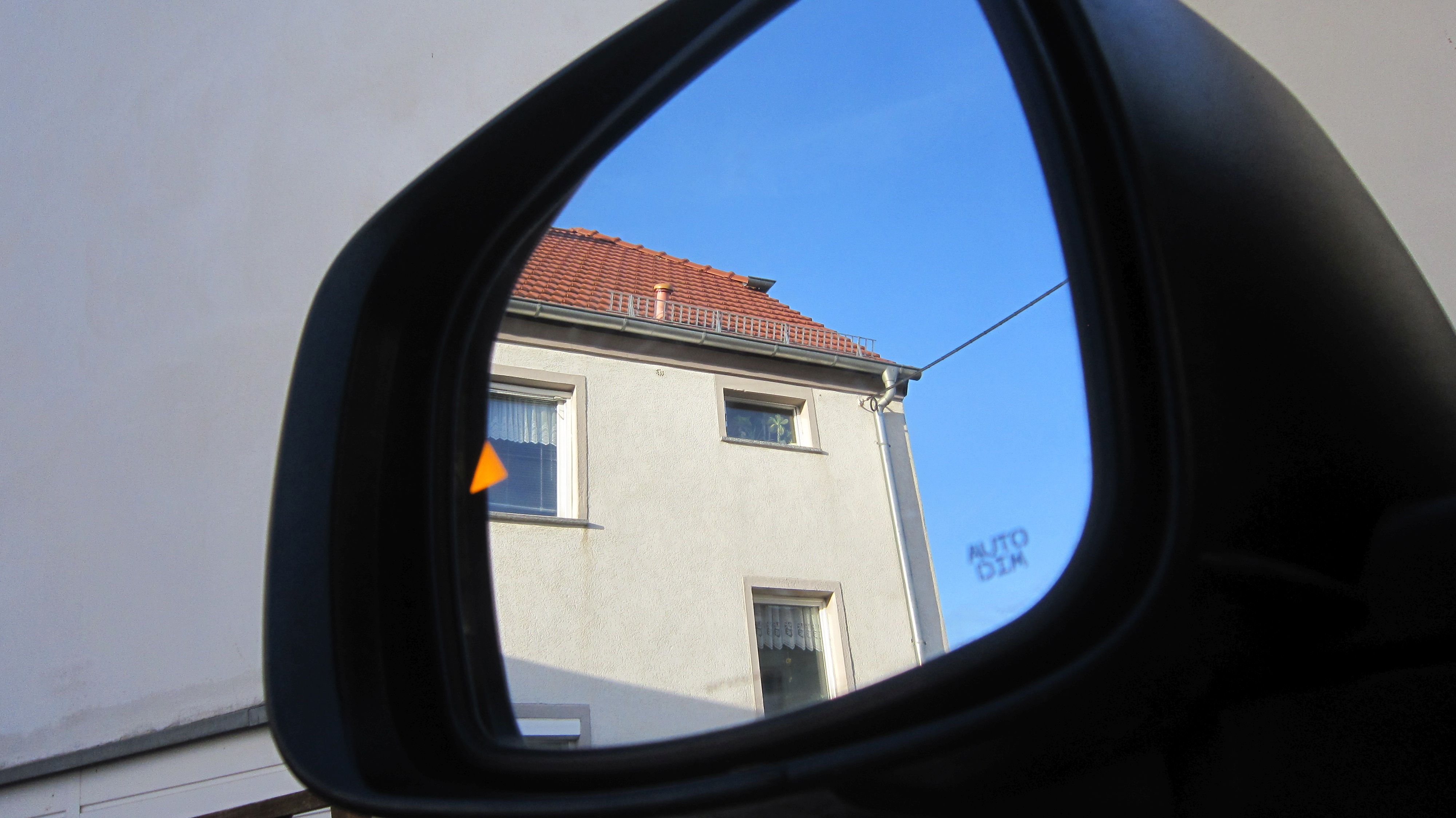

Zeitgleich leuchteten beide LEDs in den Spiegeln und die Meldung "BSM System warten" kam. Das war logisch, da die beiden Sensoren im Stoßfänger fehlten. Die Fehlercodes U1193 und U1194 "Kommunikation mit Blind Spot Sensor links und rechts ausgefallen" waren gesetzt (als aktiver und gespeicherter Fehlercode). Nun wusste ich aber schon, dass Steuerteil und Spiegel korrekt eingebaut waren.
Das BSM-System deaktivierte ich anschließend im System-Setup (Tot-Winkel Alarm --> Aus), damit die Warnmeldungen nicht mehr kamen und die LEDs nicht dauerhaft leuchteten.
Da das System nun mit allen Komponenten eingebaut war, dürften jetzt keine Fehlermeldungen mehr kommen. Mein Diagnose-System meldete immer noch die beiden DTCs U1193 und U1194. Diese waren aber nicht mehr aktiv sondern nur noch gespeichert. Das war soweit in Ordnung. Nach dem Löschen der Fehlercodes kamen diese auch nicht wieder.
Daraufhin stellte ich im Kombiinstrument Totwinkel-Alarm auf "Leucht u Ton" um.
Die LEDs in den Spiegeln gingen kurz an (Funktiostest) und nach einer Sekunde aus. Keine Fehlermeldung im Display, auch das Diagnose-System blieb still. Geil.

Nach langer Suche habe ich endlich das Ersatzteil auf ebay ersteigert.
Heute war ich bei enem Lancia Vertragswerkstatt um es einbauen zu lassen aber sie hatten nicht die geringste Ahnung
davon und als sie angefangen haben die vordere Stoßstange abzuschrauben war meine Geduld am Ende und ich habe die Werkstatt fluchtartig
verlassen.
Jetzt aber meine Frage.
Ist etwa eine Kalibrierung oder irgendwelche Diagnostik notwendig oder reicht das Umstecken.
Sonst könnte ich das ganze in einer normalen Werkstatt durchführen lassen.
Danke im voraus für eure Antworten

Wenn du die richtige Teilenummer hast, dann ist das nur umstecken. Du musst so wie ich das gemacht habe die 3 Schrauben auf der betroffenen Seite lösen und eventuell noch die Stöpsel unten drunter. Dann das Ende des Stoßfängers seitlich weg drücken. Dann kommst du da dran und kannst das tauschen.

Du hast zwar einen Thema, aber das wird konstruktiv da sicher nicht anders sein. Kann mir zumindest nicht vorstellen, dass der Sensor links und rechts im vorderen Stoßfänger sitzt, weil deine Werkstatt dort basteln wollte. Hast du neben der Totwinkelerkennung auch die Querverkehrerkennung drin? Dann zumindest sollten die Sensoren im Heck sitzen.
Die Sensoren sind links und rechts mit der gleichen Teilenummer. Kodiert werden die Sensoren durch den Kabelsatz. Auf einer Seite ist eine Masseleitung mehr. Dadurch weiß der Sensor, dass er links oder rechts montiert ist. Die hinteren Türmodule funktionieren auch nach diesem Mechanismus.
steffen

Natürlich sind die Sensoren hinten montiert - ich habe sie bereits gesehen bei der Fehlersuche.
Deswegen war ich so empört als sie die vordere Stoßstange abnehmen wollten.
Ich habe ein Termin bei Autoteile Unger gemacht. Die werden die hintere Stoßstange abmontieren aber den Sensor
muß ich alleine ersetzen (Sie dürfen keine mitgebrachten Ersatzteile einbauen) . Ich hoffe dass ich der Aufgabe gewachsen bin ☺.

Die Halterung wird bei dir nicht anders konstruiert sein. Beim Stecker musst du eventuell etwas aufpassen. Wenn es der gleiche ist wie bei mir, dann ist der sehr empfindlich. Also schön langsam abziehen.
