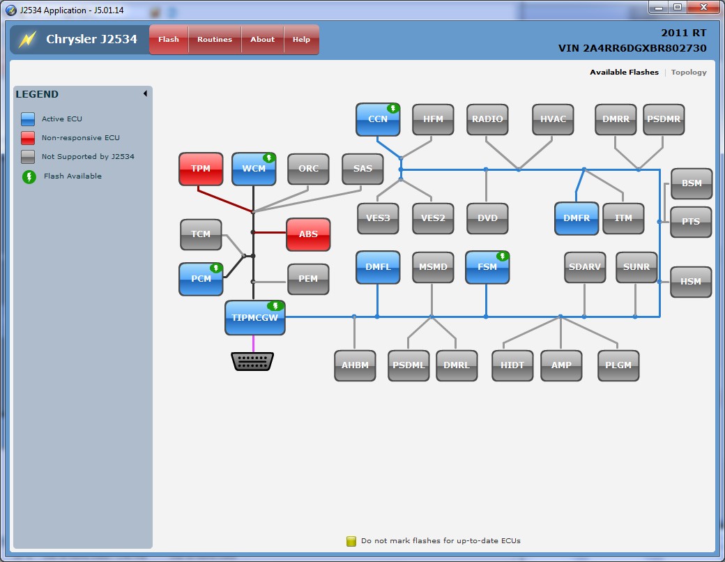

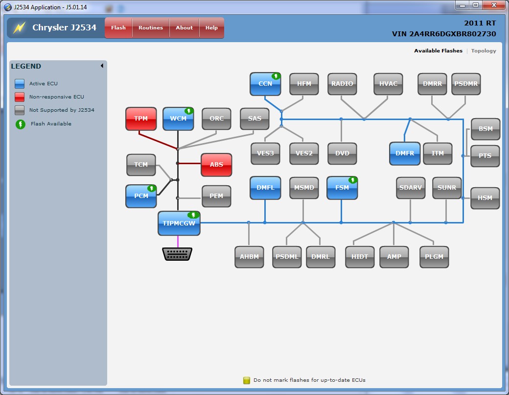

Ganz simpler Gegenvorschlag : Mach es selber zu Hause! Benötigt wird:
1 x Volvo Vida Dice auf aliexpress 70€ (J2534- Device), nur den Treiber installieren, Volvo Software wird nicht benötigt, Gerät immer wieder verwendbar

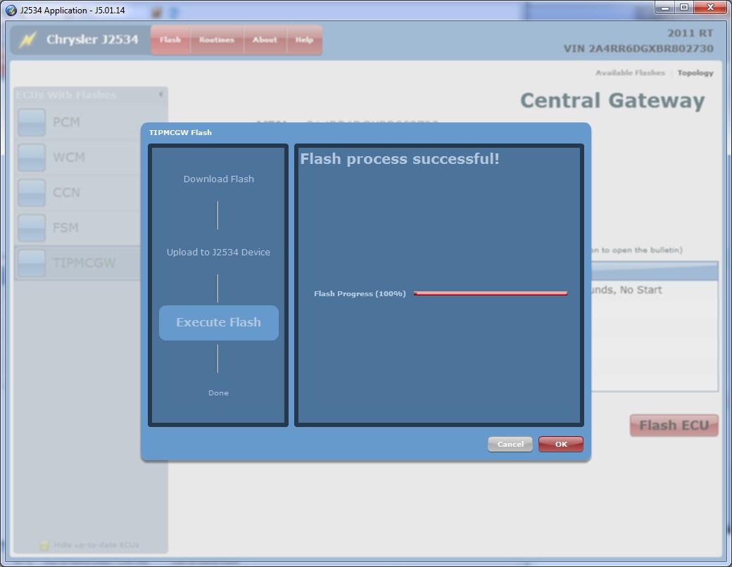

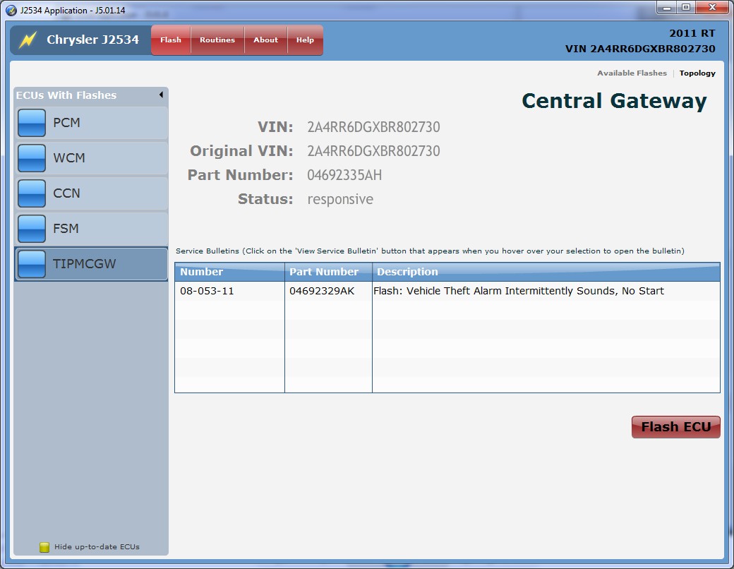

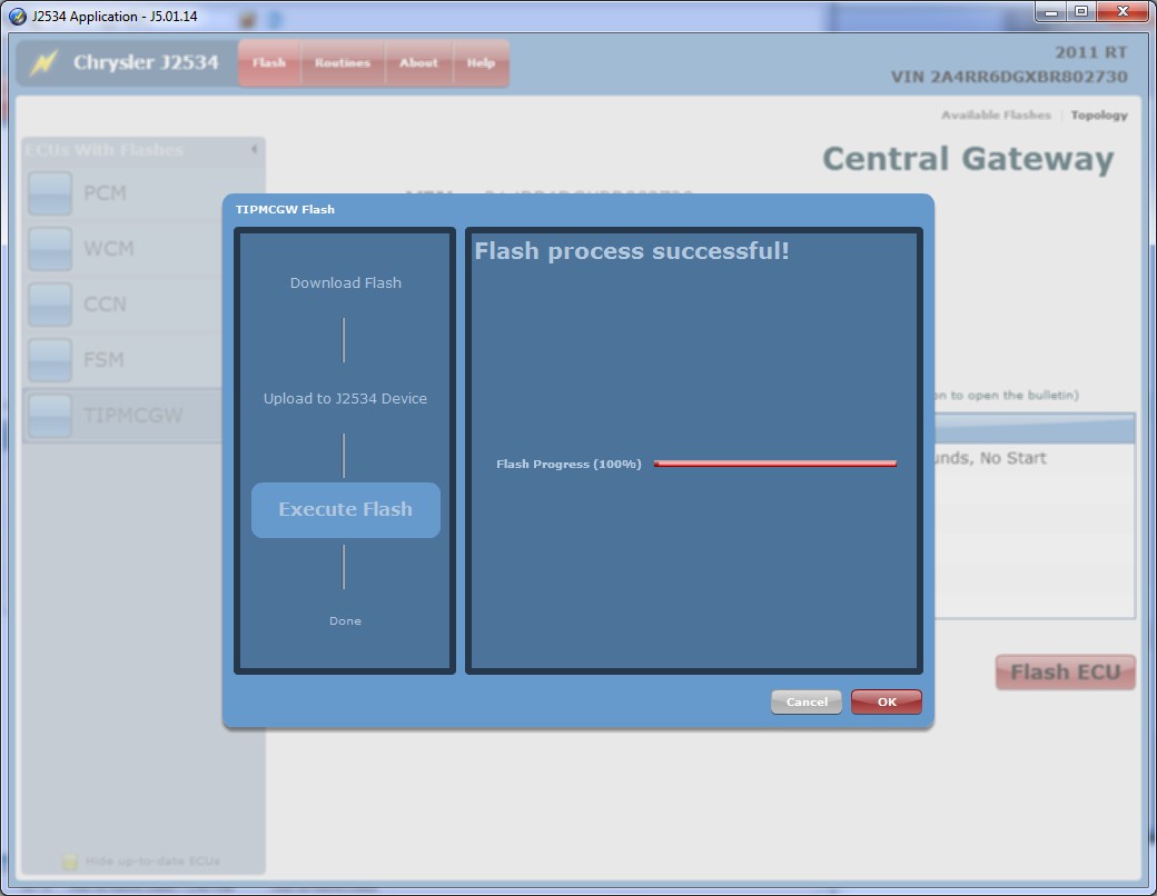

1 Stunde Techauthority 20€Download J2534-Software, Anschluss ans Auto (Internetverbindung wird benötigt), alle Module mit Updates werden gelistet und nach und nach geflasht. Sieht dann so aus wie auf dem angehängten ersten Bild. Wo ein grüner Pfeil ist, dort gibt's einen Flash. Da klickt man drauf und die Post geht ab. Ich habe selber ABS, AMP, CCN, FSM, PCM, PSDML, PSDMR, TIPMCGW, WCM geflasht. BSM, LBSS, RBSS, ORC gehen auch. Anbei mal dann noch 2 Bilder zum Ablauf des Flashens für ein TIPMCGW.
Neben dem Flashen kann man auch Routine-Arbeiten machen, z.B. die 3. elektrische Sitzreihe neu anlernen oder auch selber Schlüssel anlernen (wenn man sich den PIN Code vom Händler holt). Das geht momentan (wird ständig erweitert). Viel mehr kann auch der Händler mit seiner Witech nicht...
