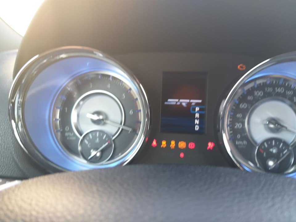

Hallo. Ich weiss auch nicht warum man meine Bilder hier nicht sieht wenn ich sie einfüge. Ich habe einfach nach Chrysler 300 Driver Airbag gesucht.
Ja habe auch alles geändert. Airbag Cover mit Chrysler da warte ich noch auf den Postmann. Brauche nur noch die Software Logos. Ich habe sogar Schlüssel und die Uhr getauscht. Mein Autohaus dachte erst das wäre nen Chrysler aus den USA.

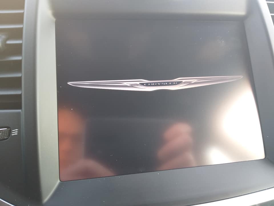

Ich bin soweit fertig mit dem Umbränden vom Lancia auf Chrysler 300c. Nur noch das Logo im Display und Radio. Wer kann mir dabei helfen?

Die Anzeige kann dir Kraftwerk ändern.
