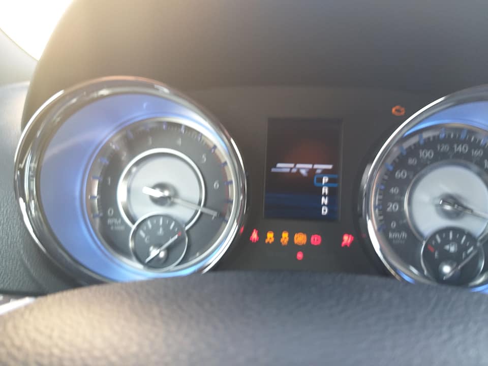

Zitat:Auch bei mir leuchtet nun die airbagleuchte seit mehr als 5 starts leider immer noch
Leider habe ich auch ab und zu Probleme mit der Airbagleuchte. Habe aber immer wieder den Fehler lokalisieren können. Und zwar hatte ich ab und zu Kontaktprobleme an den Steckverbindungen unter den Vordersitzen.
Habe mit Isolierband die jeweiligen Steckerverbindungen ( gelb) versteift. Habe jetzt ziemlich Ruhe. Wenn wieder aufleuchtet nochmals fester gemacht. Man könnte die Kabel ggf.auch löten.
Im Übrigen gab es diesbezüglich vor Jahren einen Rückruf von FCA wegen einer Fehlproduktion bei diesen Steckverbindungen. Habe diesen, weil ich seinerzeit aktuell keine Notwendigkeit sah ignoriert.
