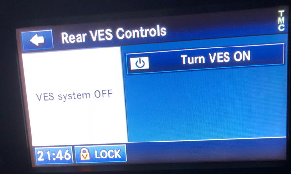

So konnte ich dann auch weitermachen und habe das VES2 aktivieren können. Um den Monitor vor dem kompletten Einbau zu prüfen, habe ich das Radio ausgebaut und den Monitor mit dem Radio verbunden. So sah ich dann auch VES im Radio bei den Abspielgeräten angezeigt, allerdings ausgegraut.
Über das Settingsmenu kam ich in ein VES Menu, mit dem Eintrag „Turn VES on“, der auswählbar war, aber keine Änderung brachte: der Monitor blieb schwarz. Auch die Fernbedienung mit den bunten Tasten half da nicht.
Die Monitornummer habe ich dann nochmals verglichen, es ist die selbe wie bei Steffens Einbau, ein HD-Monitor der zweiten Reihe mit roter Buchse.
Hab ich etwas falsch gemacht oder muss ich annehmen, dass der Monitor kaputt ist?

Was für einen Monitor hast du jetzt genau? grau/weiße Stecker oder rot/schwarze? Wenn grau/weiß, dann aktiviere mal nur VES3 anstatt VES2
Der Monitor hat die rot/schwarzen Stecker und diese Nummer: 1WH70HDAAB.
Den Sitz der Stecker an Radio und Monitor hatte ich überprüft, die müssten korrekt verbunden gewesen sein.
Ich hatte auch mal DVD, VES2 und VES3 aktiviert, aber auch hier blieb der Monitor schwarz. Ausschliesslich VES3 hatte ich jetzt nicht aktiviert, das muss ich nachholen.

Wenn das ein Monitor mit schwarz/roten Steckern ist, dann darfst du nur VES2 auf Set setzen. Position of Fully Muxed VES muss "Not Set" bleiben. Hast du auch einen DVD-Player eingebaut? Zumindest ist der aktiviert worden, denn U1097 kommt ja nur, wenn das Radio mitbekommt, dass der untere DVD-Player nicht da ist.
Du hast den Stecker im Monitor auch in den schwarzen 22-poligen Stecker gesteckt. Wenn ja, dann hast du am Radio was falsch gesteckt.
Du hast doch das PDF K6861508. Da ist eine Zeichnung dabei, wie die Kabel anzuschließen sind, war so bei Seite 26.
