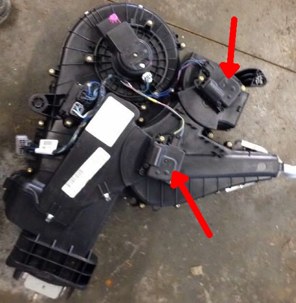

Was hat denn die "Werkstatt" gemacht, dass sie der Meinung ist, das beide Motoren im Eimer sein sollen?
Vielleicht ist gar kein Motor defekt sondern der Wärmetauscher.
Den Motor der Mischluftklappe zu testen ist im Moment etwas schwierig, da die Außentemperatur noch zu niedrig ist. Motor anlassen, Klima ganz kalt einstellen und Hand an eine Öffnung. Warten bis die kalte Luft kommt, dann von deiner Frau auf ganz heiß stellen lassen. Zu dem Zeitpunkt ein Ohr an die hintere Verkleidung auf Höhe Taschenlampe legen. Den Schrittmotor solltest du durch die Verkleidung eigentlich hören. Das "gesuchte" Geräusch kannst du auch vorher mit deinem funktionieren Umluft-Klappen-Motor prüfen, damit du weißt wie das zu klingen hat.

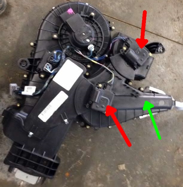

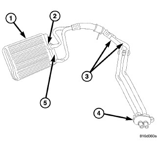

Auf dem Bild habe ich grün die Lage des hinteren Wärmetauschers markiert. Auf dem 2 Bild ist skizziert, wie er in dem Gehäuse aussieht. Undicht kann der nicht sein, denn dann solltest du Probleme mit dem Kühlwasser bekommen. Allerdings kann er dicht sein, also verstopft.
Anbei auch noch die Beschreibung:
Der hintere Heizungswärmetauscher (1) besteht aus Rohrreihen und Rippen. Der hintere Wärmetauscher befindet sich im Gehäuse der hinteren Heizungs-/Lüftungs-/Klimaanlage hinter der rechten Seitenverkleidung und ist im Gehäuse mit einer Kunststoffhalterung und einer Schraube befestigt. Die Wärmetauscher-Leitungen (3) sind am Wärmetauscher-Tank angeschlossen und mit Metallhalteklammern (5) und Gummi-O-Ring-Dichtungen über einen Kunststoffflansch am Gehäuse der Heizungs-/Lüftungs-/Klimaanlage befestigt.
Die Wärmetauscher-Leitungen können nicht einzeln ausgetauscht werden. Das Gehäuse der hinteren Heizungs-/Lüftungs-/Klimaanlage muss aus dem Fahrzeug ausgebaut werden, um den hinteren Wärmetauscher warten zu können.
Funktionsweise:
In den Heizschläuchen und Rohren zum hinteren Wärmetauscher zirkuliert stets Motorkühlmittel. Während das Kühlmittel durch den Wärmetauscher der Heizung fließt, wird die aus dem Motor entnommene Wärme auf die Rippen des Wärmetauschers übertragen und durch den Wärmetauscher geleitete Luft nimmt die Wärme von den Rippen auf. Die hintere Mischluftklappe ermöglicht die Regelung der Lufttemperatur am Ausgang der hinteren Heizung, indem die Luftmenge gesteuert wird, die durch den hinteren Wärmetauscher der Heizung strömt. Die Drehzahl des hinteren Gebläse-Motors steuert die Luftmenge, die durch den hinteren Wärmetauscher der Heizung strömt.
Der hintere Wärmetauscher der Heizung kann nicht instand gesetzt werden und muss bei einem Ausfall, einer Undichtigkeit oder Beschädigung ausgetauscht werden
