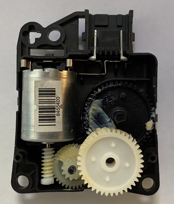

Ich fahre einen Grand Caravan, 2008, 3.8l . Hinter dem Handschuhfach gibt es doch einen Stellmotor, der das Lüftungssystem öffnet und bei Lüftung-Aus schließt. Auch bei abgestelltem Motor. Dieser rattert nun 10s, wenn ich die Lüftung anmache. Ich habe schon mal hinter das Handschuhfach geschaut, und beim ausprobieren war wieder alles ok .... weil, wie ich dann festgestellt hatte, der Motor aus war. Während der Fahrt war das Rattern wieder da. Klingt wie Zahnräder und Plastik.
