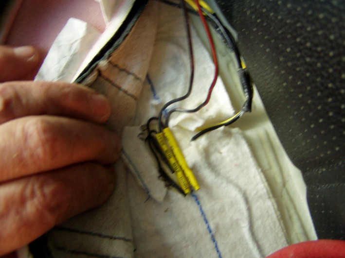

Etwas hebeln mit dem Schraubenzieher, dann geht es. Habe jetzt die Matte mit dem Scalpell bearbeitet, um an die Sensoranschlüsse zu kommen.
Gleich der Erste war ab. So dünn wie das Kabel ist, hoffe ich, es nicht selbst abgerissen zu haben. Bilder folgen.

Die Litze vom Sensor ist das, was wir bei der Modellbahn als Lify Decoderlitze bezeichnen. So ziemlich die dünnste, die es überhaupt gibt.Ich denke, einmal mit dem Knie auf die falsche Stelle und das wars, denn kurioser Weise ist das dicke Kabel fixiert, das dünne nicht.
Einfach mal anlöten is nich, dann ist der nächste Defekt vorprogrammiert.

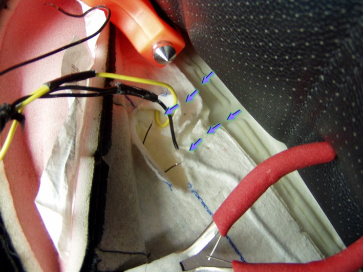

Das Kabel direkt an der Matte abgerissen (an der Crimpstelle).
Bei Dir war auch das Kabel zur Heizung ab. Bei mir gehen dahinten vier Kabel rein. Zwei davon zum Sensor.Gestern mußte ich wegen Regen abbrechen. Die Strippen sind nun verlötet und und mit Schrumpfschlauch gesichert.
Jetzt noch das Ganze mit 2K Kleber in Form bringen Und dann den Strang wieder bewickeln.
Zum Schluß zwei Lagen Panzerband, da die Reparaturstelle deutlich uneben ist. Dadurch wird die Stelle glatt und gleichmäßig, was auf dem Foto leider nicht so rüber kommt.
Dem ersten Test nach zu urteilen, war die Aktion erfolgreich.Gruß Gerhard
