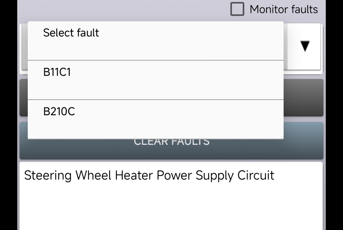

    ich habe den etwas älteren Beitrag hier mit Interesse gelesen. Bei meinem Fahrzeug gehen alle Heizungen nicht. Vorne, hinten und Lenkrad. Alle Schalter gehen nach wenigen Sekunden aus. Mit Alfaobd habe ich den Fehler ausgelesen. B210C. Deutet auf Stromversorgung hin. Ich vermute Massefehler. Wo ist der Massenkontakt der Sitzheizungen? Unter dem Fahrersitz ist neben dem Heizungsmodul ein Kontakt an der Unterseite des Sitzpolsters am Blech. Gibt es noch einen anderen?
    Wo kann ich noch suchen?
    Gibt es andere gängige Ursachen für den Fehlercode?
    Chris
  • Es gibt 2 DTC B210C. Stromversorgung zum Sitzheizungsmodul prüfen. Masse ist unwahrscheinlich, dann geht auch der Sitz nicht mehr zu verstellen.

    Habe dann nochmal alle Fehler gelöscht und versucht die Sitzheizungen und Lenkrad zu starten. Leider kein Erfolg. Heute kam das erste Mal ein neuer Fehlercode dazu im HSM. B11C1

  • kann nur mit B11c0 dienen, B11C1 unbekannt

    Wenn ich den Fehlerspeicher lösche, dann lassen sich die Sitzheizungen aktivieren. Das Relais klickt hörbar. Nach 20 bis 30 Sekunden wird wieder ein Fehlercode abgelegt und die Heizung wird deaktiviert. Ob der Sitz in der kurzen Zeit warm wird kann ich nicht sagen. Ist zu kurz um das was zu merken.
    Betrifft alle 4 Sitzheizungen und das Lenkrad.
    Defekt in der Matte schließe ich eigentlich aus, da ich nicht glaube, dass alle 5 einen defekt haben.
    Sicherungen alle okay.
    Fehlercode ist immer B210C.
