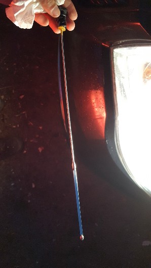

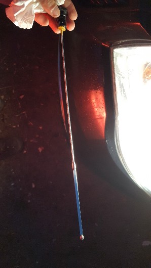

    Die Quali ist nach messen mit Ölstab rötlich und riecht nicht verbrannt, vielmehr ist der Ölstand wahrscheinlich VIEL zu hoch, den nach dem ich den Beitrag von sonny vom 2.8.2017 gelesen habe, ist der Ölstand mehr als 10 cm über den Sollstand, welches das Bild von sonny verdeutlicht:
    http://fs5.directupload.net/images/170807/nvollkra.jpg
    Des weiteren bäumt sich der Motor bei Schalten regelrecht auf und geht dann wieder in den Urzustand zurück. Bei stehendem Fahrzeug....
    Diese Methode der Messung ist ja nicht offiziell. Woher sonny diese Variante kennt, weiß ich nicht. Da aber alle hier nach der Methode einen zu hohen Ölstand melden, scheint das nicht so korrekt zu funktionieren. Im Werkstatt-Handbuch steht nichts zu dieser Variante der Getriebe-Ölstandsmessung.
  • Das richtige Messen wäre mit einem Metall Draht wie z.b Tachokkabel oder einem Dipstick von Dormann oder Miller.
    Das Problem was hier alle haben ist, das der normale Peilstab an der Halterung in der Ölwanne vorbei geht und damit auf den Boden der Ölwanne stößt. Sämtliche Messstabellen gehen aber von der Messung an der Halterung aus die weit über dem Wannenboden den Stab eigentlich aufhält. Die Mess Möglichkeiten sind echt beschossen von Chrysler gemacht worden, man kann nie sicher sein wie weit der Peilstab jetzt im Getriebe ist, hängt er nun in der Aufhängung oder ist er bis zum Bodeen durch gerutscht.
    Laut Tabelle muss der Öl stand bei 60 Grad zwischen ca. Min20 und max35 mm sein! Aber wenn jedesmal bis zum Boden stößt wird man IMMER zu viel drin haben.

  • Die o.b. Messmethode wurde mir von einem KFZ-Meister und Chryslerexperte in den USA gezeigt (weil mein Mietwagen seltsam schaltete). Die Messung dient nur sls grober Anhaltspunkt, ob zu wenig ATF drin ist, bzw. dessen Zustand (Farbe).
    Problematisch ist das Messen bei laufendem Motor mittels Motorölstab, da hierdurch Falschluft entstehen kann (CEL).
    Für wirklich aussagekräftige Messungen hilft nur das entsprechende Tool weiter.

    Getriebeöl messen wie hier schon geschrieben, BEI LAUFENDEM MOTOR NACHDEM ALLE Gänge durchgeschaltet wurden.
    Passende Ölpeilstäbe gibts zuhauf für günstig Geld, MB-Peilstäbe für Automatik sollen auch passen.
    Wie hier schon geschrieben, die Peilstäbe sollen am Anschlag IM Getriebe anstehen, NICHT am Boden der Ölwanne, dann stimmt auch der Level ziemlich schnell
    20-35mm je nach Öltemp sind korrekt.

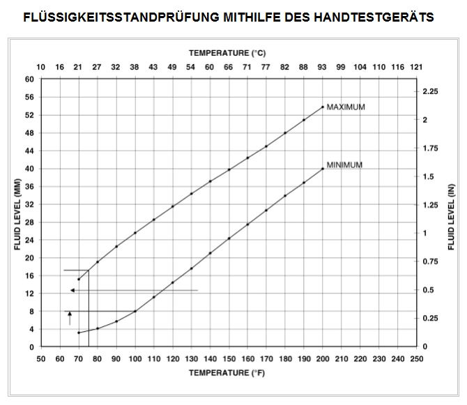

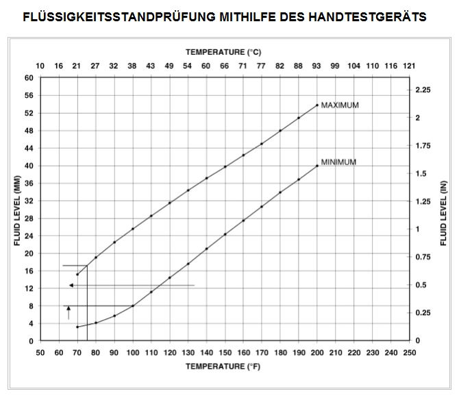

  • Hallo,
    hier mal die Grafik aus dem Rep.Handbuch. Hier wird die min/max Kurve in Bezug zur Temperatur gezeigt. Die von Handgerät gemessene Temperatur wird nach Eintragung
    des Stabmesswertes ins Verhältnis gesetzt und die Differenz angezeigt. (Natürlich nur wenn man so ein Teil benutzt)
    Ich habe mir mal so einen Meßstab bestellt und werde sehen, ob man für T auch den Fühler eines Multimeters benutzen kann.
    Das dünne Ding sollte sich gut am Meßstab befestigen lassen.

  • Ich habe mir mal so einen Meßstab bestellt und werde sehen, ob man für T auch den Fühler eines Multimeters benutzen kann.
    Gerhard
    Wennś Kabel daran lang genug ist, sollte es kein Problem sein, Der Durchmesser vom Rohr ist mehr als ausreichend. Die Tabelle war bei meinem Peilstab sogar dabei :D
    MY2012, 3.6l, FlexFuel, weiss
  • Wennś Kabel daran lang genug ist, sollte es kein Problem sein, Der Durchmesser vom Rohr ist mehr als ausreichend.
    Der T Fühler ist ein ca. 80cm langer Draht und vorn etwa 2,5 mm dick. Ich gehe mal davon aus, das man ihn mit Schrumpfschlauch fixieren kann. Die äußere Ummantelung
    ist ein sehr stabiler Gewebeschlauch. Evtl kann man auch einfach einen passenden Pneumatikschlauch anschrumpfen, als Führung.
    Man hätte dabei immer einen Echtzeitwert Füllstand -Temperatur. Das ist anders kaum zu machen.
