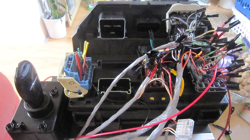

hab heute mal in meinem "virtuellen" Voyager an der PDC vorn mit dem Modul vom Jeep Grand Cherokee MJ2012 rumgespielt. Dafür habe ich mein Wrack-TIPM, CCN und WIN-Modul genutzt. Habe das neue Steuerteil an den Innenraum-CAN-Bus angeknüppert und die 6 vorderen Sensoren angeschlossen. Die hinteren Sensoren sind ja im Stossfänger drin und durften nicht mit"spielen". Das Diagnosegerät sollte also zumindest 4 Fehlermeldungen zu den fehlenden Sensoren bringen. Genau das tat das dann auch. Zunächst kam noch eine Fehlermeldung, dass das Fahrzeug nicht dazu passt (B222C Vehicle line mismatch). Nach einem Reset des ECUs verschwand die Meldung und es stand als Vehicle Line RT drin, so wie es sein sollte. Sonst kamen keine anderen Fehlermeldungen. Mehr testen konnte ich nicht, da sich das Ding ja nur unter bestimmten Bedingungen aktiviert (Gang drin, Rückwärtsgang usw.) Damit besteht aber die Chance, dass ich das Jeep-Teil im Wagen zum Laufen bekomme.

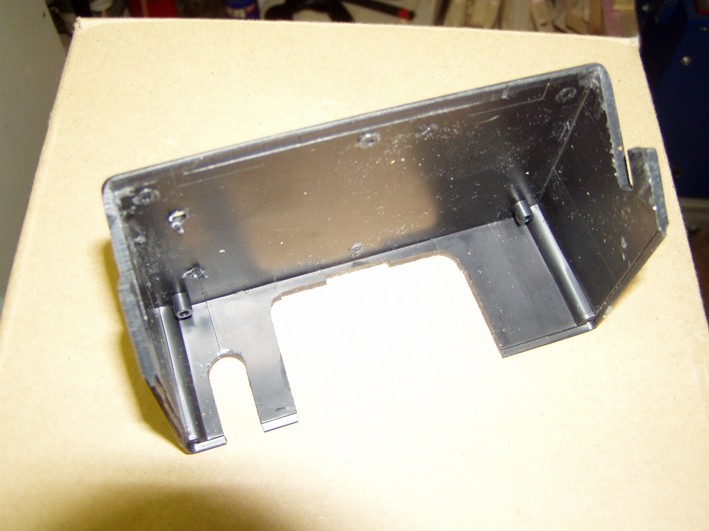

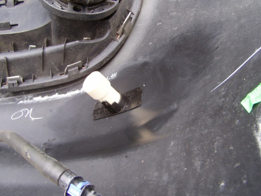

Bild 1 zeigt den fertigen Einbau der Sensoren bündig mit der Stoßstange. Bild 2 die nötigen Aussparungen im Prallkörper (dieser ist im Gegensatz zu anderen Modellen aus Styropor). Bild 3 das Ganze von hinten. Bild 4 den selbstklebenden Sensorhalter, durch den die bündige Montage möglich ist. Darin steckt
ein Führungszapfen d= 23 mm. Vorn habe ich einen Absatz d= 19,5 mm angedreht, der etwas konisch ist. Dadurch wird der Halter zur Bohrung genau zentriert. Auf Bild 5 ist eine Schlauchhalterung zusehen. Diese Halterungen waren beidseitig lose und wurden nach gründlicher Reinigung mit Powerstrip

Damit bei anderen keine Verwirrung aufkommt, die ich wahrscheinlich bei dir verursacht habe. Alle Voyager haben bestimmt den vor dem quer verlaufenden Metallträger montierten Prallkörper aus Styropor (Bild2). Beim Chrysler Town & Country ist es Plaste. Unter dem Prallkörper sieht man auch noch eine Stange. Das ist der verstärkte Fußgängerschutz. Den gibt es im US-Modell auch nicht. Dafür wird dann mal sportlich im europäischen Modell der Knie-Airbag weg gelassen.
Habe mich schon gewundert, was das Rohr vorstellt. Für den ganzen Firlefanz hätten sie mal lieber paar ordentliche Schrauben nehmen sollen.
Das Prallstück war wirklich vorteilhaft. Im eingebauten Zustand gebohrt, haben sich die inneren Bohrlöcher gut im Schaum abgezeichnet, so das man die Ausschnitte problemlos machen konnte.

Was an der URF7 schön ist, dass im Paket die gleichen Sensoren drin sind wie hinten. Wenn man dann nicht die mitgelieferten Halterungen verwendet (sehen aus wie von einer 25€ Gesamtlösung) sondern die von hinten einzuklebenden (4 Stück 20€), dann sieht das wie eine werksseitiger Einbau aus. Das sieht man ja auf dem Bild vom Gerhard und genauso sieht es auch bei mir aus.

man sollte vielleicht noch erwähnen das hierfür die URF 7 Standallone benutzt werden muss. Bei der Heckversion sind die Kabel zu kurz und bei der augenscheinlich preisgünstigen Frontversion handelt es sich um eine Zurüstsatz für Erstere, die kein Steuerteil und andere Komponenten beinhaltet.
Die Klebehalterungen sind in keinem Fall dabei und müssen extra geordert werden.

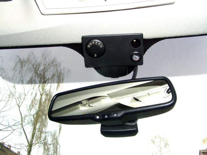

nun hat das ominöse Anzeigeteil auch sein Plätzchen gefunden. Gemacht aus einem Oberteil von Kemogehäuse 120x70x65. Die Bohrung über dem Taster bekommt noch einen Schalter für Dauerbetrieb, der sich allerdings noch auf dem Postweg befindet. Die Anschlußkabel werden über die rechte A-Säule und unter dem Dachhimmel verlegt. Befestigt ist das Teil mit 2 Haltenasen am Himmel und einem Schräubchen am Gehäuse des Regensensors.
Gruß Gerhard -

Die Anzeige habe ich auch über dem Regensensor montiert. War glaub ich ein Kemo-Gehäuse. Während der Fahrt leuchtet nur die untere LED als Bereitschaftsanzeige (grün).
