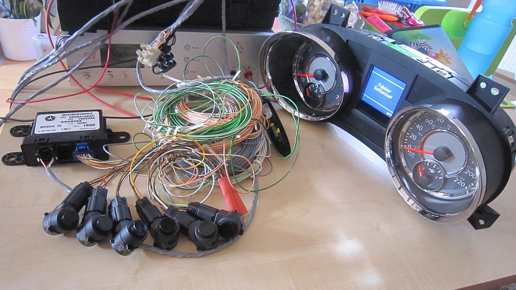

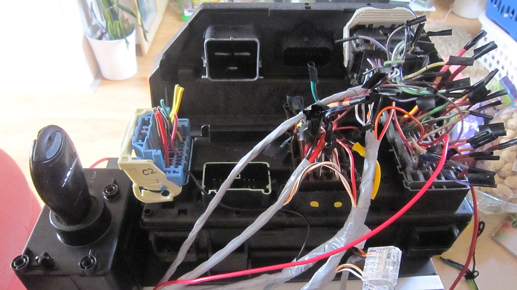

  • Hallo zusammen,
    ich muss das alte Thema nochmal aufmachen, da ich nun endlich zum Einbau der vorderen Parkwarner gekommen bin.
    Ich habe schon alles soweit drin, aber mir stellt sich jetzt die Frage nach dem Abgreifen der Anschlüsse. Bei Dauerbetrieb brauche ich ja nur Zündungs-+ und Masse anschließen (mit Schalter für Zündungs-+ zum Deaktivieren). Beim Drübernachdenken muss sicher auch das Kabel für den Rückwärtsgang auf Zündung gelegt werden, damit er denkt R wäre drin?!? Wo kann ich Zündungs-+ einigermaßen vernünftig im Fahrerfußraum abgreifen?
    Besten Dank und Grüße,
    Thomas
  • z.B. im 43-poligen schwarzen Stecker, Pin 20, pink/hellgrünes Kabel, Leitung F943, ABGESICHERTER ZÜNDSCHALTER RUN-START
    oder
    12-poliger grauer Stecker C328, Pin 1 ebenfalls F943 oder Pin 9, dunkelblau/pink, Leitung F306, ABGESICHERTER AUSGANGSSTROMKREIS, STEUERUNG ZÜNDUNG EIN/ZUSATZAGGREGATE
    Wiedereinmal vielen Dank. Das Kabel war schnell gefunden und angezapft.

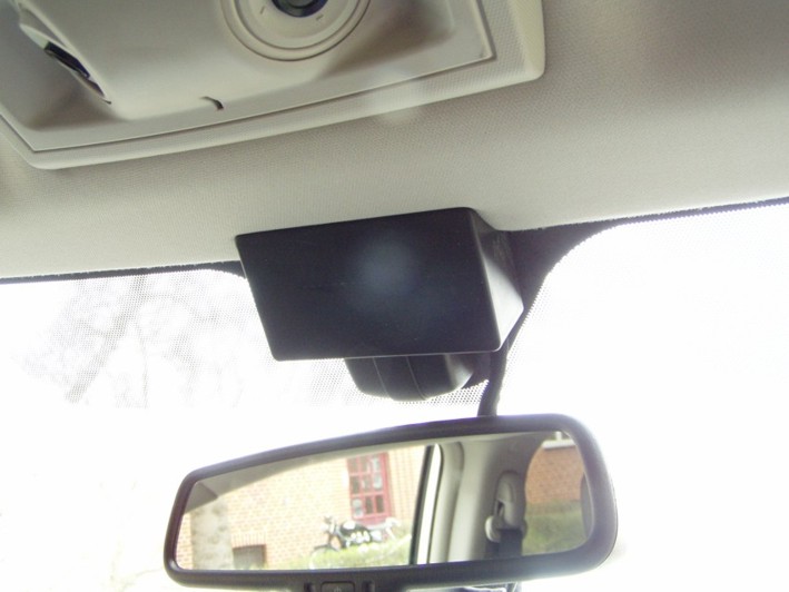

    Die Anlage macht fröhlich pieppieppiep. Jetzt muss ich nir noch die Anzeige und den Schalter ordentlich verbauen.
