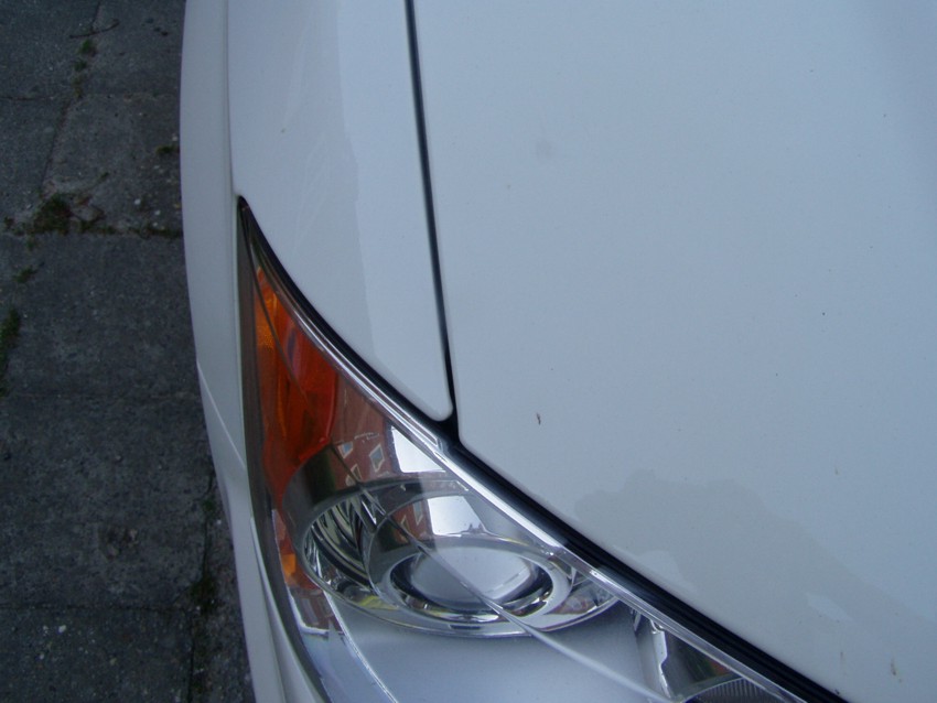

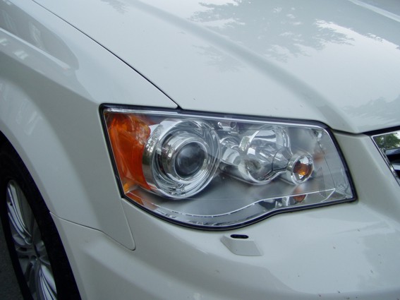

Mag keiner kurz 2 Fotos von seinem Scheinwerfer hochladen, wo man die Spaltmaße gut erkennt? Wäre dankbar für.
Bilder folgen in ein paar Minuten.

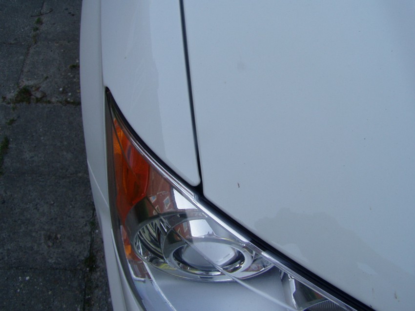

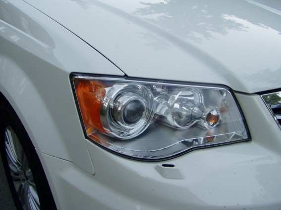

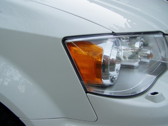

GerhardEdit: Da sind sie. Das Spaltmaß liegt so bei 1,0 - 1,5 mm.
Super vielen Dank! Man sieht deutlich das der Scheinwerfer am Kotflügel und Haube ist. Bei mir ist das nicht so schön Passend. Ich werde morgen mal Fotos hochladen.
Selbst die Motorhaube steht Bündig zum Kühlergrill was bei mir auch nicht der fall ist, meine Haube steht etwas über.
Also die Motorhaube müßte, wenn auch in engen Grenzen, verstellbar sein. Bei den Scheinwerfern ist es ja so, daß das Gehäuse hinter dem Glas kleiner ist.
Der Kotflügel ist verständlicher Weise nicht verstellbar, aber sicher gibt es bei den Scheinwerfern oder dem gesamten Trägerbereich auch Möglichkeiten. Ich schau mir das nachher mal an.
Zur Motorhaube steht im Handbuch beim Scharnierwechsel, das man Diese nicht ausbauen muß, aber die Position des alten Scharniers an der Haube markieren muss. Auf jeden Fall kann man davon ausgehen, das sich die Konstrukteure für alles ein Hintertürchen gelassen haben. Wenn ich bedenke, wie viele große Teile dort mit teilweise minimalen Spaltmaßen zusammengebracht werden, geht das auch gar nicht anders. Ich hatte mit meinem anderen Voyager an Front und Heck richtig deftige Crashs, die unmöglich auf den Millimeter repariert worden sein können.

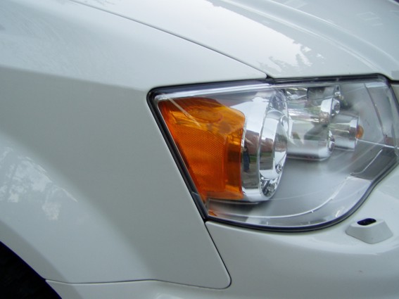

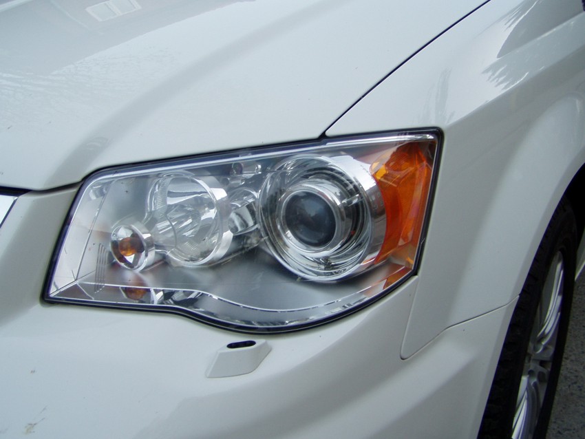

https://ibb.co/mMkSinBei mir war das Problem wie gesagt das die Senkrechte Seite vom Scheinwerfer am Kotflügel dran war und dort es den Lack durchgescheuert hat. So sind die Sie nachdem ich sie versucht hab sie richtig zu justieren. Aber irgendwas stimmt bei mir Nicht, glaub durch den ehemaligen Front Schaden ist dort etwas nicht ganz richtig. Ich kriege sie nicht gleichmäßiger eingestellt, unterlegscheiben sind dort sogar auch schon drin an den Höhepunkten.

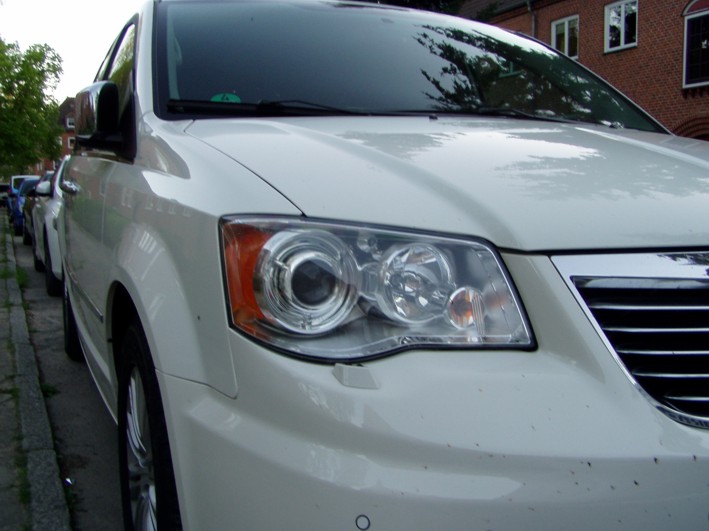

hier mal ein Vergleichsbild aus der selben Perspektive.
Wenn man sich Deine Bilder anschaut, stimmen beide Seiten nicht. Allerdings auf unterschiedliche Weise. Dementsprechend wirst Du die Sache auch angehen müssen.
Rechts: Hier springt wohl eher der Grill zurück, als die Stoßstange vor. Dadurch sitzt dort auch der Scheinwerfer zu tief zum Grill hin.
Links: Hier ist das nicht ganz so extrem aber auch so. Man kann allerdings nicht ausschließen, das die Haube noch minimal zurück muss.
Der linke Scheinwerfer ist völlig verdreht eingebaut.
Ich würde mal sagen, das zuerst die Haube mit den Kotflügeln in Gleichklang gebracht werden muss, damit man eine Basis hat.

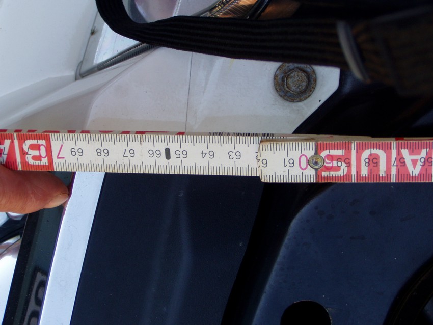

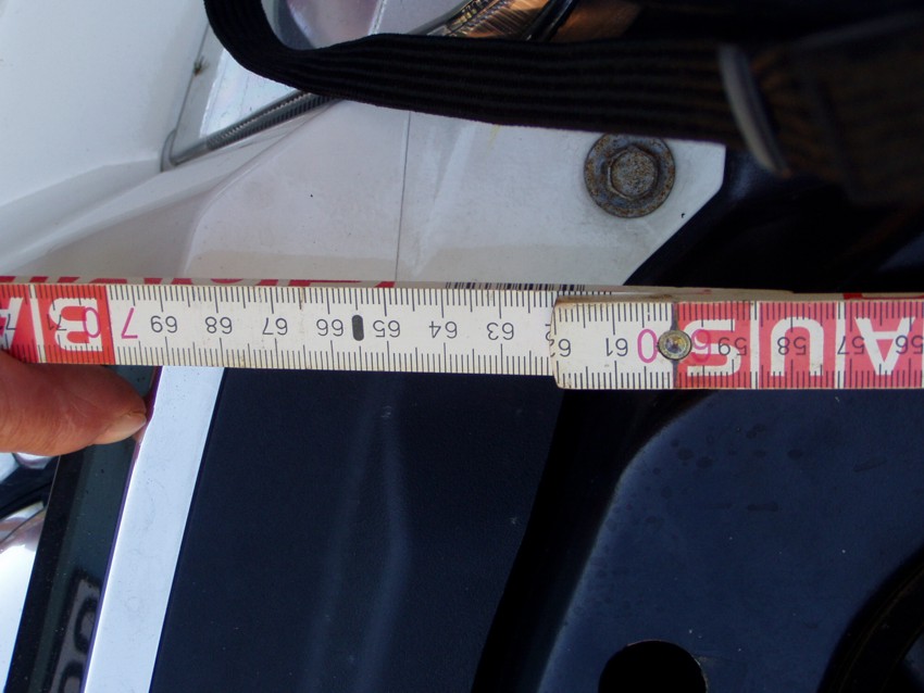

Ich habe mal eine Zollstock angelegt. Gemessen von der Blechkante unter der Plastikabdeckung. Das Maß ist auf beiden Seiten gleich. Leider hat mein Kameraakku aufgegeben. Wenn die wieder geht, nehme ich mal paar relevante Maße ab, damit Du eine Grundlage hast. Das macht aber nur Sinn, mit einer Aufnahme vom gesamten Motorraum.

Mir ging es bei dem Maß nicht um die Stoßstange, sondern da Blechteil darunter. Wenn das nach hinten verschoben ist, nimmt es die Scheinwerferhalter mit, was die Schräglage der Lichter erklären würde. Die Stoßstange bekommt man da auch noch rübergewrangt, wenn das Teil 2 cm aus dem Kurs ist.
Ich würde auf jeden Fall mal die beiden Schrauben Lösen, um zu sehen wieviel Spannung da drauf ist.

Ja, ich meinte den Schloßträger. Das ist wohl so ziemlich das einzige Teil da vorne, wo man ein halbwegs verläßliches Maß Richtung Spritzwand nehmen kann. Das ist bei mir zu besagter Kante auf beiden Seiten gleich. Mir ging es darum, verläßliche Bezugspunkte zu finden, auf die man aufbauen kann.
Da bietet sich dieses Teil förmlich an. Ein weitere Maß wäre die Diagonale über Ecken oder Schrauben an den Kotflügeln rechts zu links.
Die sollten auch gleich sein. Es geht mir keineswegs darum den gesamten Vorderwagen zu rekonstruieren, aber es ist verlorene Liebesmüh z.B. die Motorhaube auszurichen, wenn es wegen der Nichtmaßhaltigkeit gar nicht möglich ist.
