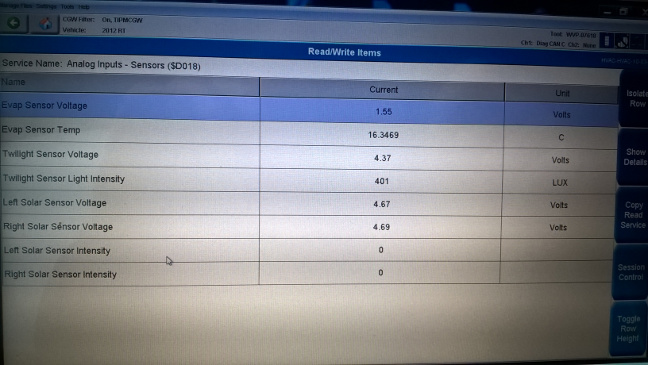

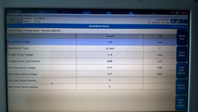

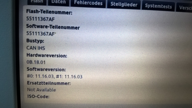

Spaß beiseite, sehr ärgerlich. Aber an irgendwas muss es liegen. 3 defekte Sensoren ist eher unwahrscheinlich. Welche Software und Hardware-Version hat dein HVAC-Modul. Hast du dort mal die Werte ausgelesen für Linker und rechter Sonnenstand sowie Lichtintensität? Ist unter Analaog Inputs $D018 22D18. Das Bild hier stammt noch von meinem defekten Sensor
