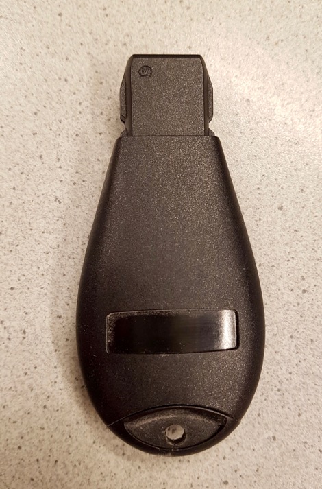

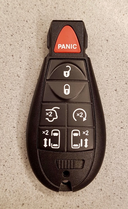

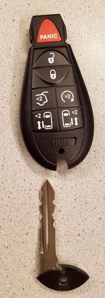

Ich mach mal ein Foto. Hat den Panic Button und der Knachfrosch für den Fernstart ist auch drin. Wenn dann will ich nur das Porto.
Hier die Fotos.
Gut, nehme ich.
