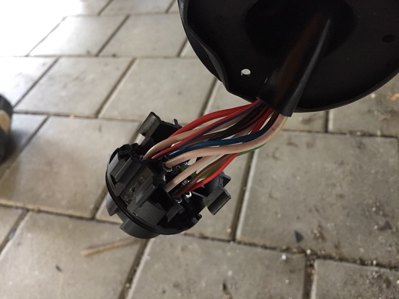

das heißt auch die verkabelung ist problemlos selbst zu erledigen?
benötige für nächstes jahr ein zugfahrzeug für den jetski ![]()
Kabelsatz kompett von Jaeger nr. 21110504J Problemlos nach mitgelieferten Schaltplan zu montieren. Alle Anschlüsse sind im Wagen vorgesehen.
Gruß HJ
Dem kann ich nur zustimmen, Anschlüsse sind vorhanden und in der Anleitung gut verständlich beschrieben.....kann man leicht selbst bewerkstelligen, wenn man nicht gerade zehn Daumen sein Eigen nennt.....

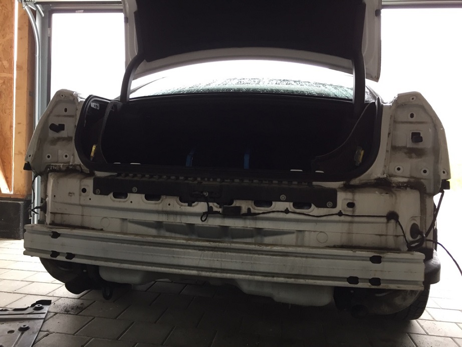

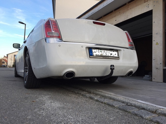

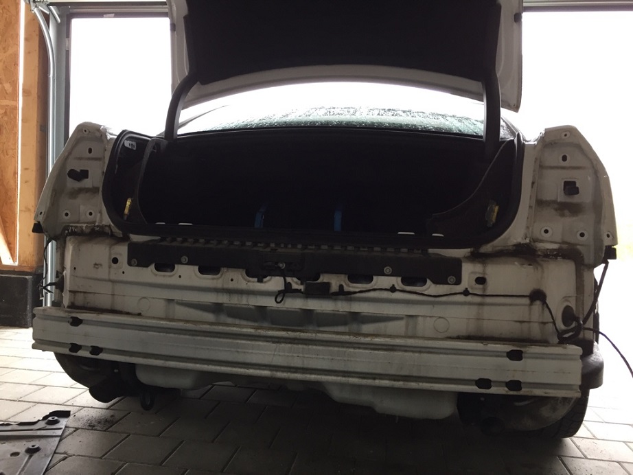

So, ich habe es am Samstag eingebaut.
Gebraucht habe ich insgesamt um die 8 Stunden.
Im Grossen und Ganzen: bin sehr zufrieden.
Bilder habe ich auch gemacht, falls es jemand brauchen sollte.
Hast Du die AHK mit Hilfe einer Hebebühne eingebaut oder geht das auch mit einem Wagenheber oder ganz ohne Anhebung des Fahrzeugs?
SG
....geht ganz ohne Anheben......

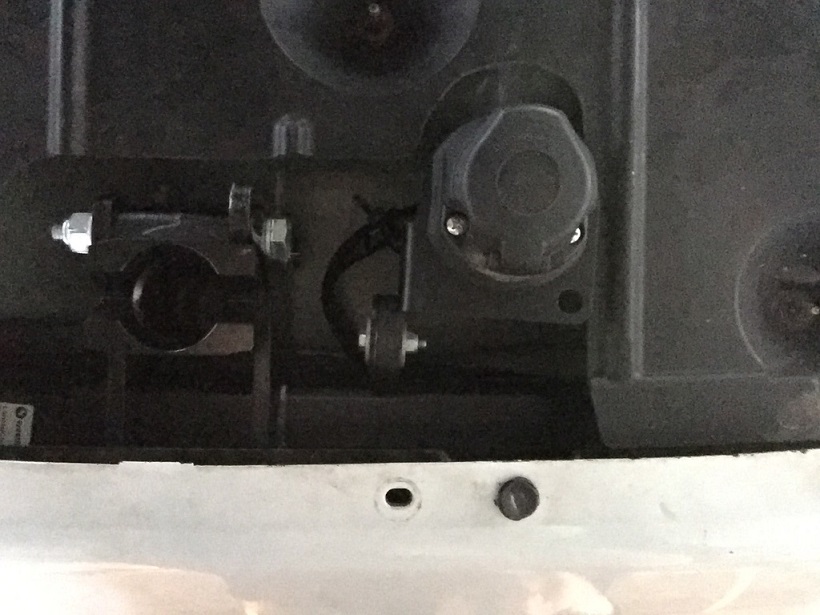

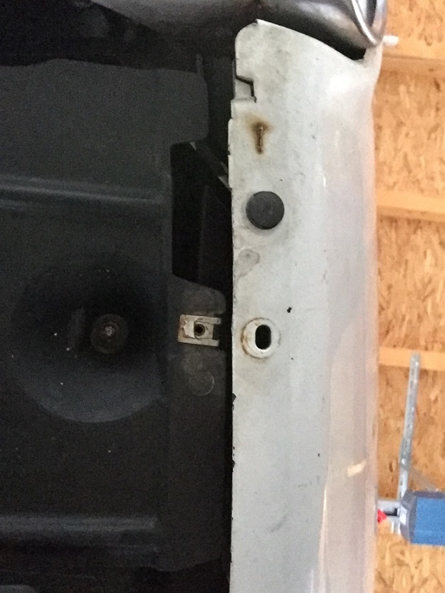

Ander Frage an dich: die Abdeckung unten, wo man den Ausschnitt macht, passt nach der Einbau nicht ganz, weil eben der Träger das Auto etwas Länger macht und die Stoßstange direkt anliegt und nicht Näher ans Auto kommen kann. Ist das bei dir auch so?
Hi,
kann mich erinnern, dass das tatsächlich nicht so ganz gepasst hat. Glaube , ich habe da auch noch zum Anschrauben etwas drangebastelt. Im Moment ist es dunkel, ich schaue morgen nochmal nach.... kein Problem
Liebe Grüsse
Steffen ![]()
....so, noch mal druntergeschaut.
jetzt erinnere ich mich, hatte das eine Weile erstmal so gelassen und dann einfach zwei kleine Alu-Flachbänder drangeschraubt.
Damit das bei höheren Geschwindigkeiten etwas besser fixiert ist.
