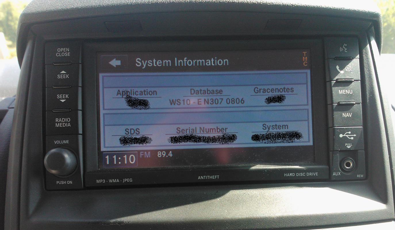

Was ein Mist, schon wieder gehen die gleichen probleme los, Gerät fährt nicht hoch und wenn doch, dann ist kein zugriff auf den Musikspeicher und kein Ton beim Radio, auch Navi, Camera geht nicht.
Ich schicke das der Firma wieder zu, solangsam nervt mich das ganze Auto, was ein Dreckskübel.

bin mit dem Navi noch nicht weiter, da der Fehler nun nicht ständig da ist, wird es schwer diesen zu lokalisieren, aber was ich endeckt habe, im FS vom Auto stand drin.
Radio U0011 Leistungsverhalten, CAN interner Datenbus aus
Radio U0010 Interner CAN Datenbus
HIDT U0011 Leistungsverhalten, CAN interner Datenbus aus
könnte mir da einer weiterhelfen?
Ich vermute da liegt im Auto noch ein Defekt und nicht nur im Navi.
Danke vorab.
Der Fehler müsste an allen Modulen des CAN-IHS sein. Es gibt aktive und gespeicherte Fehler. Einen aktiven Fehler am CAN-IHS würdest du sofort im Kombiinstrument bemerken. Da steht dann "NO BUS" und der Scheibenwischer geht dann auch von allein an. HIDT ist das automatische Leuchtweiten Modul und sitzt auf dem hinteren linken Radkasten. Es kann ein durchgescheuertes Kabel sein. Das Radio hat wahrscheinlich in der Werkstatt klaglos funktioniert...

die freude war von kurzer dauer, das Gerät fährt schon wieder nicht hoch, was ein mist, das nervt solangsam.
Ein gebrauchtes besorgen ist doch keine Lösung, wer weis wie lange die laufen.
Was könnte ich tun?
liegt das am Bus und kann man den messen?
ich weiß echt nicht mehr weiter.
Wer kann mir da helfen
, der Chryslerhändler bringt mir nichts, der zockt mich nur ab .... ![]()
Fassen wir mal zusammen:
Wenn der Fehler auftritt und dein Radio nicht startet, dann hörst du die Festplatte hoch touren, dann klackt sie und das Radio startet neu - in einer Endlosschleife. Es kommt dabei kein Bild. Das ist typisch für ein fehlendes CAN-Signal, denn das Radio startet nur über den CAN-Bus. Es hat kein Zündungsplus-Anschluss Du hast auch im HIDT-Modul (sitzt auf dem linken hinteren Radkasten) eine Fehlermeldung bezüglich des CAN-Busses gehabt. In anderen Modulen hast du nichts drin stehen. Das ist der Ist-Zustand.
Da du im Kombiinstrument keine "No Bus" Meldung, in andern Modulen auch keine Uxxx DTCs und auch keine von allein angehenden Scheibenwischer hast, gibt es keinen Kurzschluss gegen + oder Minus auf dem CAN-IHS-Bus. Bleibt deshalb nur ein Kabelbruch zwischen Spleißpunkt des CAN-IHS (unterhalb des Kombiinstruments) und Radio. Dieser kann auf der CAN-(+) oder CAN-(-) Leitung sein. Der Effekt ist der gleiche. Ich würde als nächstes diese beiden verdrillten Leitungen erneuern, eventuell eine davon durchgescheuert. Auch am HIDT-Modul hinten links kann eine Bruch oder Scheuerstelle eine der beiden Leitungen unterbrochen haben.
Das basiert jetzt alles auf den von dir gemeldeten DTC-Fehlern. Das Radio kann es ja nicht sein, denn das wurde ja für stolze 4,5 Scheine "repariert".
