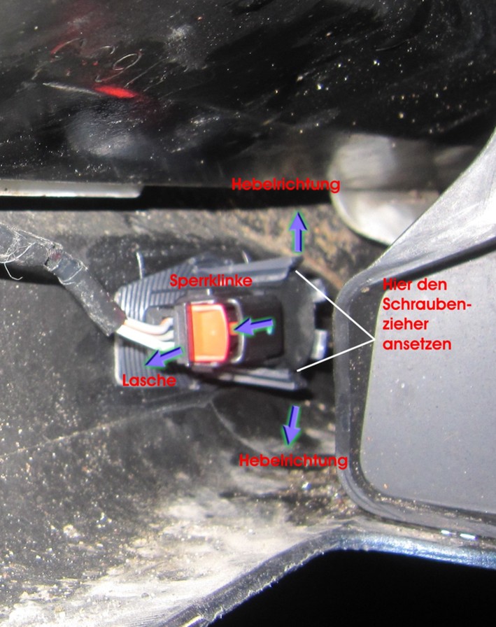

    Sensor 11 ist der ganz links auf der Fahrerseite. Nach dem Ausbau und der Sichtung war mir schnell klar, was die Ursache war. Zwischen Gehäuse und Ultraschallgeber in der Mitte ist ein kleiner Spalt, damit Letzterer frei schwingen kann. Zur Zentrierung im Stoßfänger und zum Schutz steckt ein Silikonring drauf. Darunter hatte sich Dreck angesammelt und den Spalt teilweise verstopft. Wie der da hin kommt ist recht einfach. Per Hochdruckstrahl am Selbstwaschplatz. Da hat der weiche Silikonring nichts entgegenzusetzen. Beseitigt habe ich das mit Isopropanolspray mit aufgestecktem Blasröhrchen.
    Beim Ausbau des Sensors hatte ich mich etwas schwer getan (Danke Steffen). Da die Kabel recht kurz sind, sollte man erst den Stecker abziehen.
    Dazu wird die rote Sperre zurüchgeschoben, dann läßt sich der schwarze Knopf (Sperrklinke)dazwischen reindrücken und der Stecker abziehen.
    Der Sensor wird dann von hinten, oben und unten, aus seiner Halterung herausgehebelt. Vorzugsweise mit zwei kurzen, möglichst schlanken
    Schraubenziehern. Wobei der Erste stecken bleibt, wenn die zweite Seite gehebelt wird.

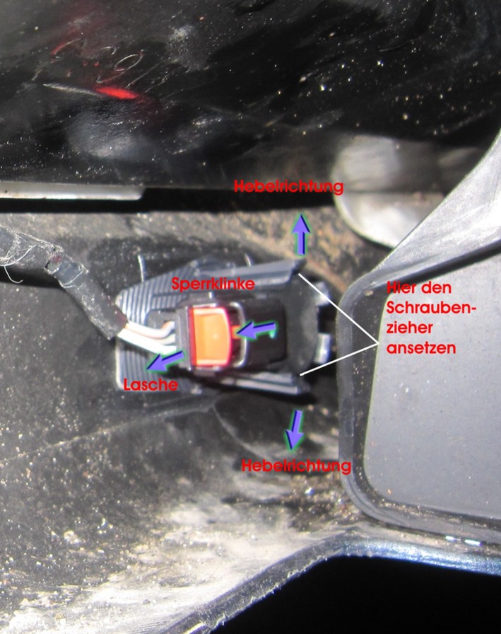

  • Ich hoffe mal das Steffen nichts dagegen hat, das ich eins seiner Bilder illustriert habe.
    Mit dem Schraubenzieher paar mm zwischen Sensor und Halterung reingehen und vorsichtig hebeln.
    Nach Möglichkeit nicht außen auf den Geber drücken. Eigentlich ist das nicht weiter kompliziert.
    Ich habe bei der Gelegenheit Stecker und Kontakte im Sensor mit IPO gereinigt und mit Kontaktspray gepflegt.
    Welcher Sensor betroffen ist zeigt leider nur das Diagnosegerät an. Die Sensoren hinten haben die Nummern 8 - 11 (v.r.)
    Nö, wieso.
    Im Lancia sind die Halterungen etwas anders, da ich damals welche von einem Volvo genommen hatte. Heute würde ich die von Mercedes, VW usw. nehmen. Prinzip der Halterung ist aber identisch
