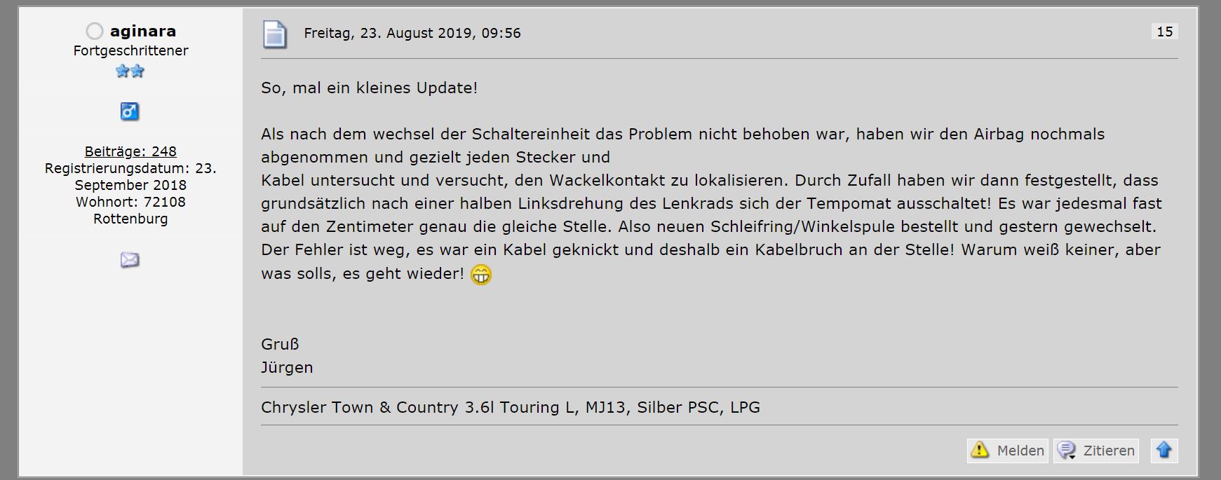

  • So, mal ein kleines Update!
    Als nach dem wechsel der Schaltereinheit das Problem nicht behoben war, haben wir den Airbag nochmals abgenommen und gezielt jeden Stecker und
    Kabel untersucht und versucht, den Wackelkontakt zu lokalisieren. Durch Zufall haben wir dann festgestellt, dass grundsätzlich nach einer halben Linksdrehung des Lenkrads sich der Tempomat ausschaltet! Es war jedesmal fast auf den Zentimeter genau die gleiche Stelle. Also neuen Schleifring/Winkelspule bestellt und gestern gewechselt. Der Fehler ist weg, es war ein Kabel geknickt und deshalb ein Kabelbruch an der Stelle! Warum weiß keiner, aber was solls, es geht wieder! :D
