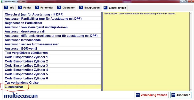

bei der Suche nach dem Fehler bei meiner Leuchtweitenregulierung (siehe meinen Thread hier) mittels Multiecuscan habe ich im Motorsteuergerät unter "F7 - Einstellungen" die Option "Zusatzheizer" gefunden (siehe Bild 1). Als Erklärung steht dazu "This function can enable/disable the functioning of the PTC heater." Nachdem es im letzten Jahr mal in einem Thread Diskussionen um den Motorzuheizer (der mit den 3 Sicherungen á 50 A) gab und manche Forumsmitglieder angaben, das ihr Thema auch im kalten Winter schon nach kurzer Fahrzeit warme Luft in den Innenraum bläst, während es bei anderen ewig dauert, sicherlich eine interessante Option.
Da es bei mir auch länger dauert, bis es warm wird, würde ich hiermit gern experimentieren, nur habe ich da 2 Probleme:
1. Zeigt Multiecuscan irgendwo den aktuellen Status des Zuheizers an?

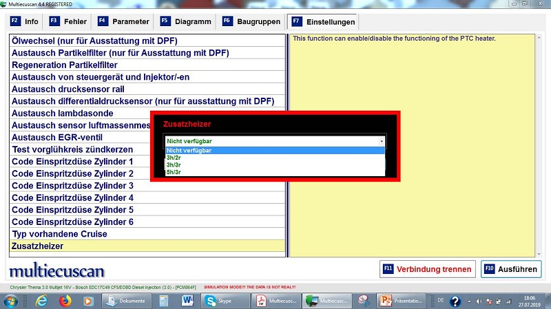

2. Man hat die Auswahl zwischen 3 Einstellmöglichkeiten: "3h/2r" oder "3h/3r" oder "5h/3r".
Weiß jemand, was diese Auswahlmöglichkeiten bedeuten und wo man den aktuellen Einstellungs-Status des Zuheizer sehen kann?

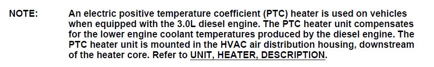

Laut Werkstatthandbuch scheinen nur die Dieselfahrzeuge einen Zuheizer zu besitzen, dafür aber serienmäßig.
