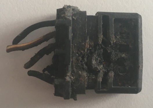

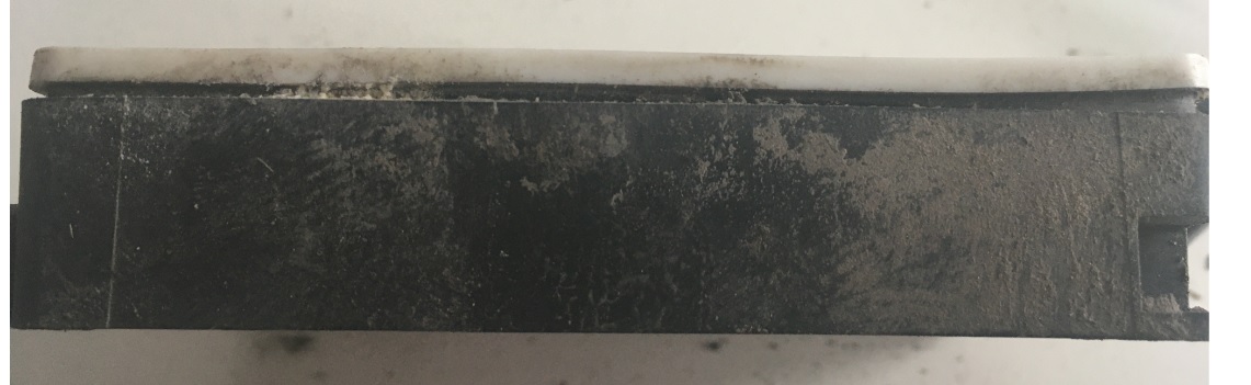

komme nun nicht mehr weiter. Vielleicht hat einer von Euch noch eine Idee. Folgendes Problem:
Die Sicherung vom PDC fliegt immer raus. Zuerst dachte ich, dass der PDC Controller defekt ist. Den habe ich dann getauscht.
Sicherung wieder raus geflogen. Dann PDC komplett abgesteckt -> Sicherung fliegt.
Dann noch das Toterwinkel Steuergerät abgesteckt und die Rückfahrt Kamera -> Sicherung fliegt immer noch.
Hängt noch irgendetwas an dieser Sicherung? Oder kann das ein kurzer im Kabelstrang sein?
